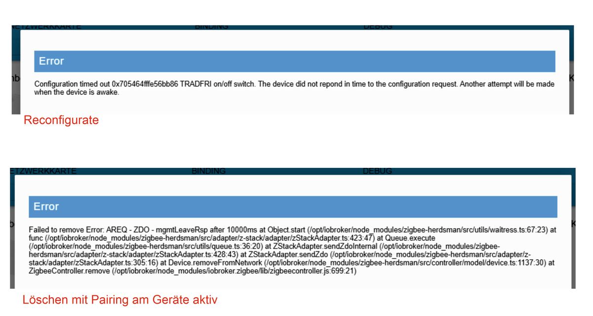

      Ein einfaches Löschen und Neuinstallation des Adapters hat leider nix gebracht - das Ergebnis war die gleiche Situation wie zuvor, sogar die Geräte waren noch bekannt und benannt. Ebenso kommen die folgenden Fehlermeldungen beim Löschen der betroffenen Geräte.

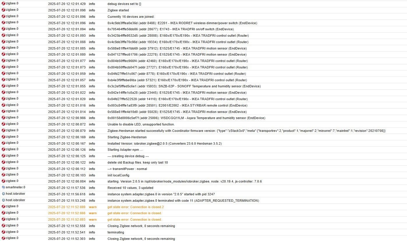

      was mir aufgefallen ist: beim Starten des neu installierten Adapters kamen im Log Fehlermeldungen die die PAN-ID, den Transportschlüssel usw. als ungleich gegenüber stellten. Erst als ich die Werte in den Adapter eingetragen habe startete der Adapter mit dem vorstehenden Log. Sieht für mich so aus als wenn da irgendwo alte Werte in einer Art Backup gespeichert sind - leider hab ich davon keinen Screenshot mehr.

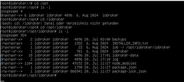

          So einfach scheint´s nicht zu sein 😧
          Bin normalerweise Windows-User und meine Linux-Kenntnisse gleichen denen eines Grundschülers - aber wenn ich mir unter "ls -l" die Auflistung anschauen sieht das für mich aus als wenn es da mehrfach das Verzeichnis "iobroker" auf der Maschine gibt.
          Das Ganze läuft auf einer VM in Proxmox.

              Thomas Braun Most Active @streetracer last edited by Thomas Braun
              @streetracer sagte in Zigbee: komplett neu auf lfd. Installation machen:
              Dann kasper da als ABC-Schütze nicht als root umher... Auch nicht in einer VM in Proxmox...
              Und Text aus der Konsole bitte nie als Screenshot, immer als Text in CodeTags eingebettet hier rein.
              Was du da 'mehrfach' siehst sind die Eigentümer und Grupppen. Die Datei- und Verzeichnisnamen stehen in der letzten Spalte.
              Verzeichnis löschen geht per
              rm -rf /opt/iobroker/iobroker-data/zigbee_0/

                die Firmware ist uralt..
