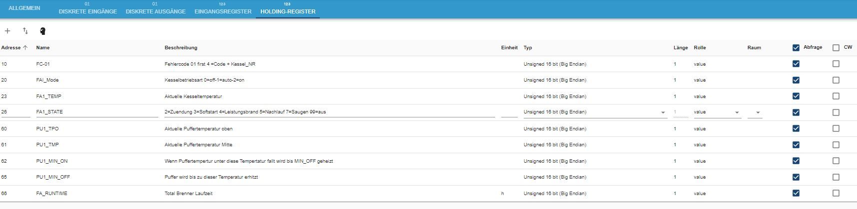

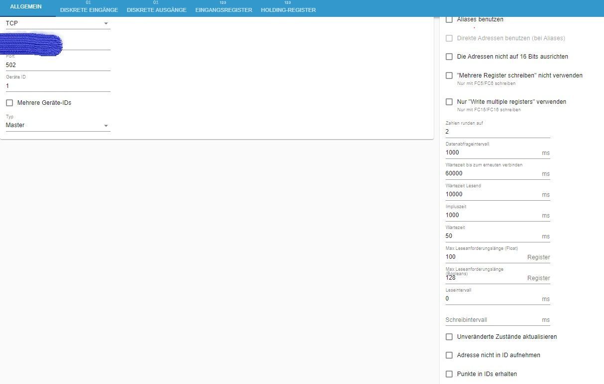

      man sollte an der Heizung MODBUS auch aktivieren 😉 Connection steht allerdings komme ich mit dem Rest aktuell nicht voran aber da teste ich gerade mal etwas rum. Kannst Du schon Werte auslesen?

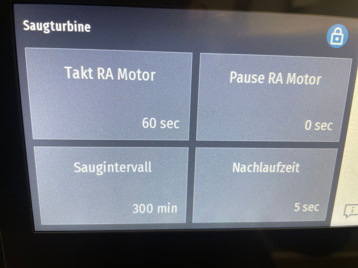

        1. Der Sauger springt genau 32 Sekunden an bevor die Schnecke anläuft (Vorlaufzeit)
        2. Zwischen zwei Saugvorgängen liegen genau 6 Sekunden (Der Saugvorgang findet in Intervallen statt)
        3. Die Saugzeit pro intervall beträgt ziemlich genau 55 Sekunden (wichtig für die Berechnung der Anzahl der Saugvorgänge)
        4. Die Schnecke hört im Schnitt 16 Sekunden vor Beendigung des Saugvorganges auf. (Nachlaufzeit)
        Also habe ich eine Variable (Nachlaufzeit), die nicht 100% Prozent vorherzusagen ist. Da es aber nur eine von vieren ist, kann gut mit einem Mittelwert gearbeitet werden. (bei mir liegt die Streuung bei ca. 5 Sekunden)

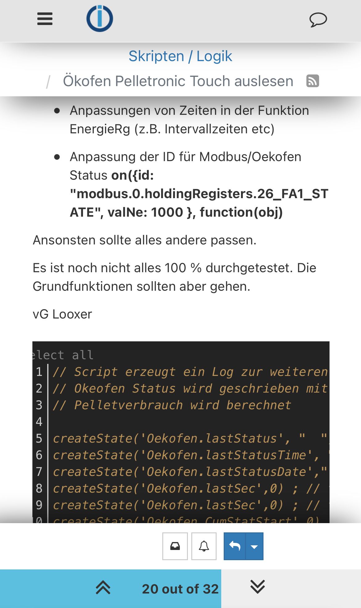

                  ich habe jetzt mal folgendes zusammengeschrieben:
                  • Betriebsstundenzähler für die verschiedenen Modbus status der Oekofen. Damit werden Sekunden, Minuten, Stunden je, Tage je Status hochgezählt
                  • Ein Log in CSV Format wird geschrieben für jeden Status (Excel Format zur weiteren Bearbeitung in Excel)
                  • Der theoretische Pellet-Verbrauch wird berechnet.
                  notwendige Anpassungen
                  • Anpassungen von Zeiten in der Funktion EnergieRg (z.B. Intervallzeiten etc)
                  • Anpassung der ID für Modbus/Oekofen Status on({id: "modbus.0.holdingRegisters.26_FA1_STATE", valNe: 1000 }, function(obj)
                  Ansonsten sollte alles andere passen.
                  Es ist noch nicht alles 100 % durchgetestet. Die Grundfunktionen sollten aber gehen.
                  vG Looxer

                          • O
                            OliWit82 @looxer01 last edited by
                            @looxer01
                            könnte mir vielleicht jemand seine ModBus Einstellungen und Adressen posten.
                            Über aktuelle Scripte wäre ich auch dankbar.
                            Gruss
                            Oliver
                              looxer01 @OliWit82 last edited by looxer01
                              @oliwit82
                              Hi
                              Modbus Einstellungen und Script sind beide angefügt.
                              Das Script dient zum auslesen der Oekofen Daten im Format Json.
                              Ich nutze beides wegen der Abfrageintervalle und auch weil es unterschiedliche Info sind.

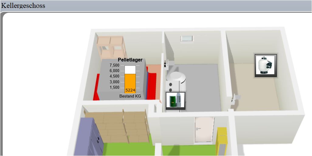

                                  @oliwit82 sagte in Ökofen Pelletronic Touch auslesen:
                                  Nutzt du deine Daten für eine Visualisirung?
                                  ich visualiere den Pelletbestand (siehe Screenprint weiter oben) und habe eine Progrnoserechnung für den Jahrespelletverbrauch in Tabellenform
                                  vG Looxer

                                          • O
                                            @looxer01
                                            Hallo
                                            Ich hab dir ein Screenshot angehangen.
                                            Dieses Script meine ich
                                            Oliver
