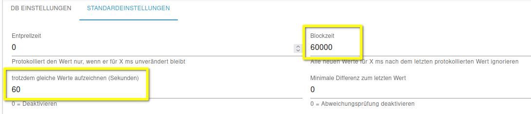

                  bisher ging ich davon aus, dass ich in der jeweiligen Instanz diese Werte anpasse:
                  Wobei ich mich schon gefragt habe, ob der Wert einer Stunde als ms nicht zu hoch wird und ob das überhaupt noch sauber funktioniert.
                  Dein Weg scheint mir sehr vielversprechend, werde ich auf jeden Fall auch ausprobieren.
                  Kennst Du einen Weg, z. B. über createstate o. ä., Räume zu erstellen? Das wäre so das i-Tüpfelchen der Automatisierung ...
                    paul53 @Fritz 0 last edited by
                    @fritz-0 sagte: dass ich in der jeweiligen Instanz diese Werte anpasse:
                    Diese Werte werden nur bei manueller Erstellung zum Datenpunkt vorgeschlagen und durch die tatsächlichen Werte ersetzt. Für die Erstellung des Custom-Objektes per Skript haben sie keine Bedeutung.
