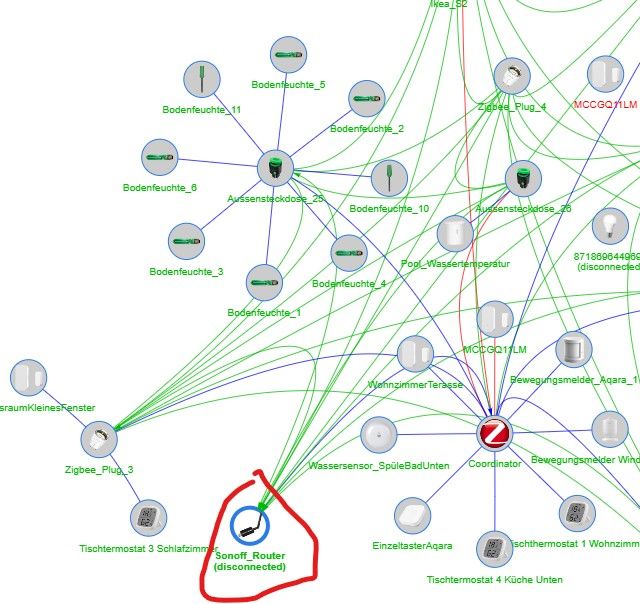

                        Also nach 24 Stunden kann ich berichten:
                        • Der Router wird in den Geräten (Kachel) als "a day" angezeigt
                        • Empfangsgüte liegt bei mageren roten 10%
                        • In der Karte ist er als "Disconnectet" geführt, er hat aber grüne Verbindungen zu Geräten und eine blaue Verbindung zum Koordinator.
                        Das Verhalten hat sich nach dem Update also etwas geändert, aber leider nicht völlig zum Positiven.

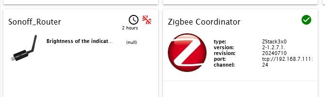

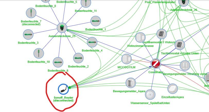

                            So sieht die Karte heute aus. Fast identisch zu gestern:
                            Bjoern77 1 Reply Last reply Reply Quote 0
                            • Bjoern77
                              Bjoern77 @Bjoern77 last edited by
                              So, nach nun 2 Stunden finde ich im LOG leider keinen Eintrag mit ´ELEVATED'.
                              Keinen Fehler, keine Warnung und keine Info.
                              Die Karte sieht noch ähnlich aus:
                              Und in der Kachel sind die 2 Stunden zu sehen. Nur die 10% Meldung steht nicht dort sondern nur das rote nicht Verbunden Zeichen:
