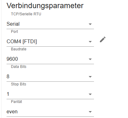

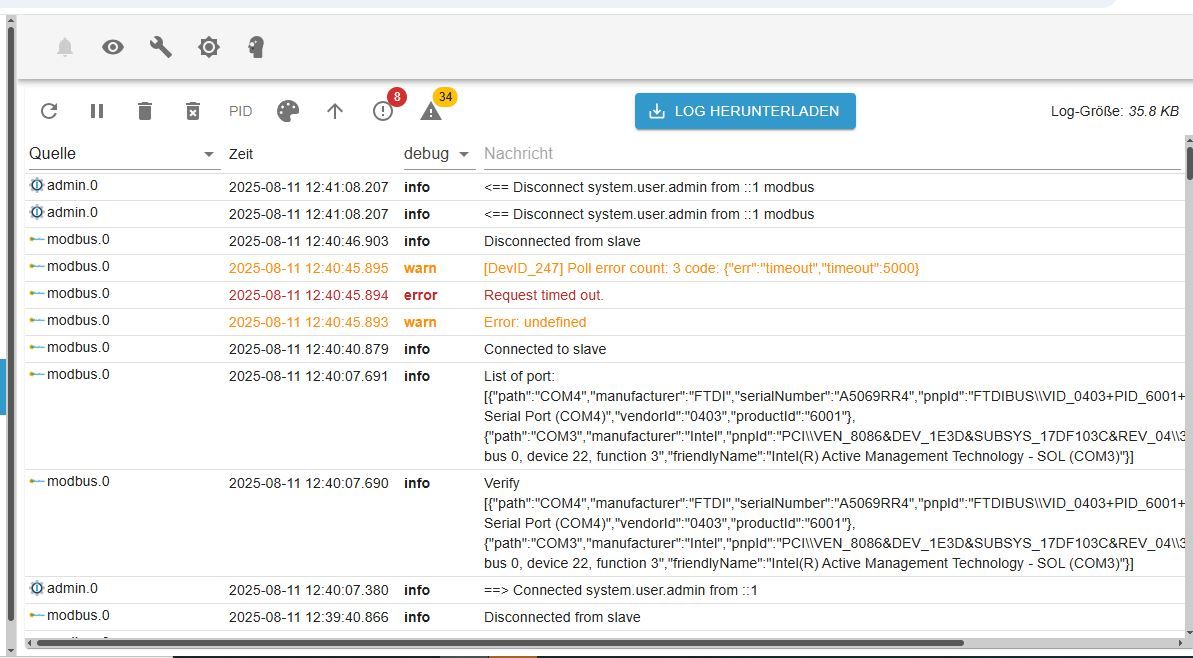

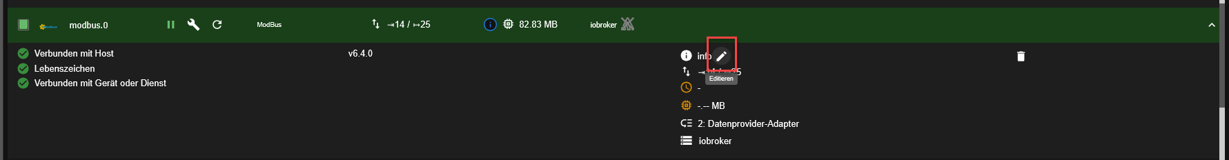

      Hallo, ich versuche mich gerade in den Ersten Schritten meinen FOX ESS H3 Pro in IoBroker einzubinden. Dafür habe ich den WR per RS485 to USB Typ A R an meinen Rechner angeschlossen. Zugegebener Maßen ist das alles komplettes Neuland für mich und ich scheitere schon an den Basics.
      Ich bekomme im io Boker kurz die Rückmeldung, dass ich Verbunden bin mit Gerät oder Dienst aber dann springt er wieder in den Fehler. Laut Log kommt ein Timeout. Kann aber nicht interpretieren, was das bedeutet.
      Hoffe es kann mir hier wer helfen. Fall ich weitere Infos geben muss, bitte kurze Rückmeldung geben. Danke

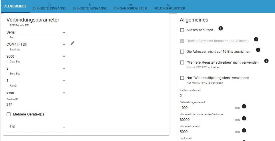

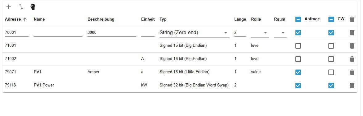

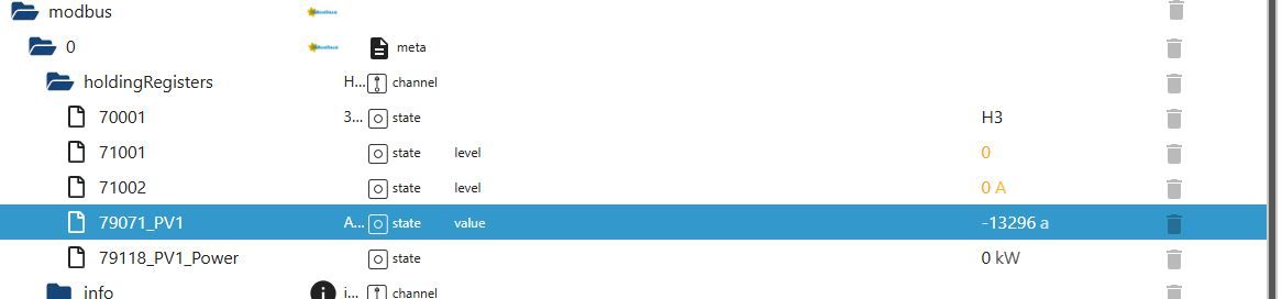

        noch eine Ergänzung:
        Habe gerade den Haken bei Aliases benutzen gesetzt und jetzt komme ich zumindest bei dem Modell und bei einem anderen Wert etwas angezeigt.

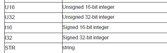

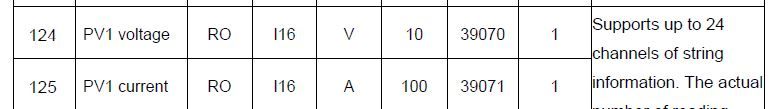

        Ich weiß auch nicht genau welche Werte ich einstellen muss. Das Signed 16-bit integer, das Fox angibt, finde ich da nicht...

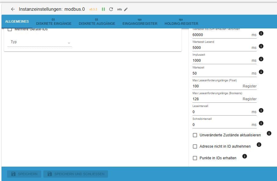

          @fox223 mach beide Haken bei „Aliases….“ raus.
          Trage nur ein Register zum Testen ein, stelle das loggen für die Instanz auf Debug und poste die Ausgabe als Text in Code Tags </> und nicht als Screenshot.
          Der Haken bei „Abfrage“ muss natürlich gesetzt werden.
