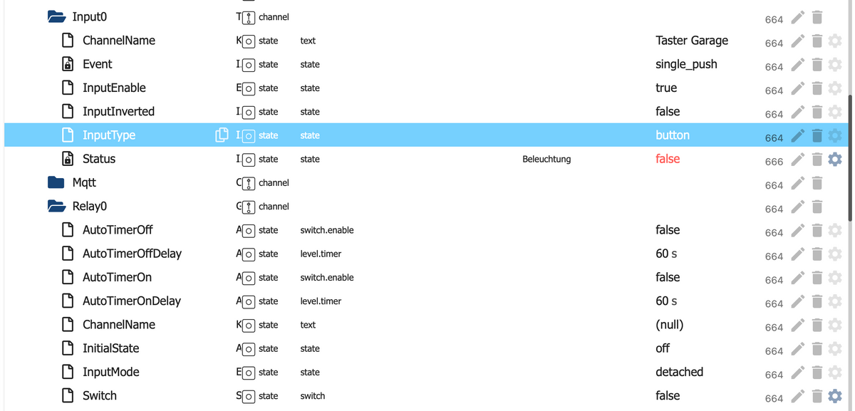

                        Bengab @wendy2702 last edited by
                        @wendy2702
                        Hier ist der Status markiert. Dieser wird nicht aktualisiert.
                        Es muss irgendwie am Shelly liegen. Als Probe habe ich den Workaround über die Vis gemacht und dieses Flag mit Hilfe eines Buttons mal gesetzt. Dann hat meine Script die Änderung auch erhalten und ist abgelaufen.
                        (dazu hab ich mir die Werte in der history gespeichert und in einem Flotdiagram mal angesehen)
                          TT-Tom @Bengab last edited by TT-Tom
                          @bengab
                          Der markierte ist auch der falsche, eins tiefer ist der den ich geschrieben hatte.
                          Ansonsten passen sie.

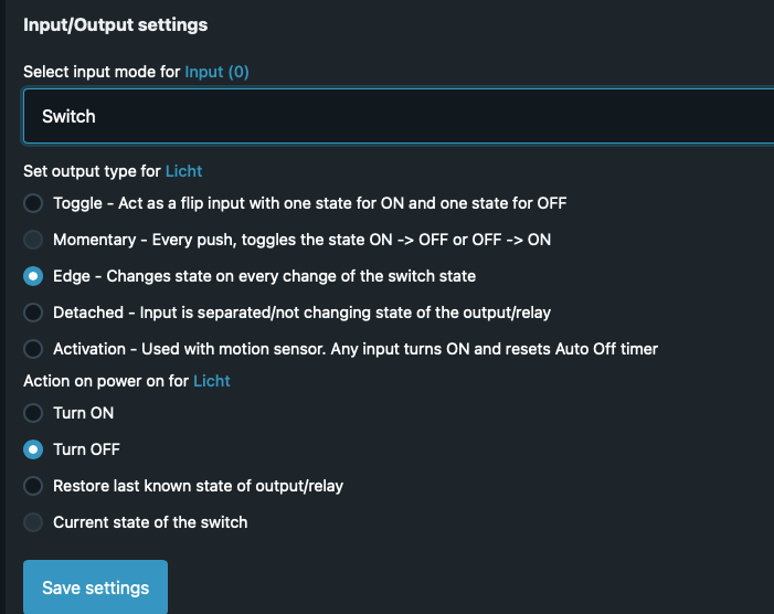

                          wie sehen den die Einstellungen im Shelly aus. diese hier:
                          bei mir ist das ein Schalter, nicht wundern.

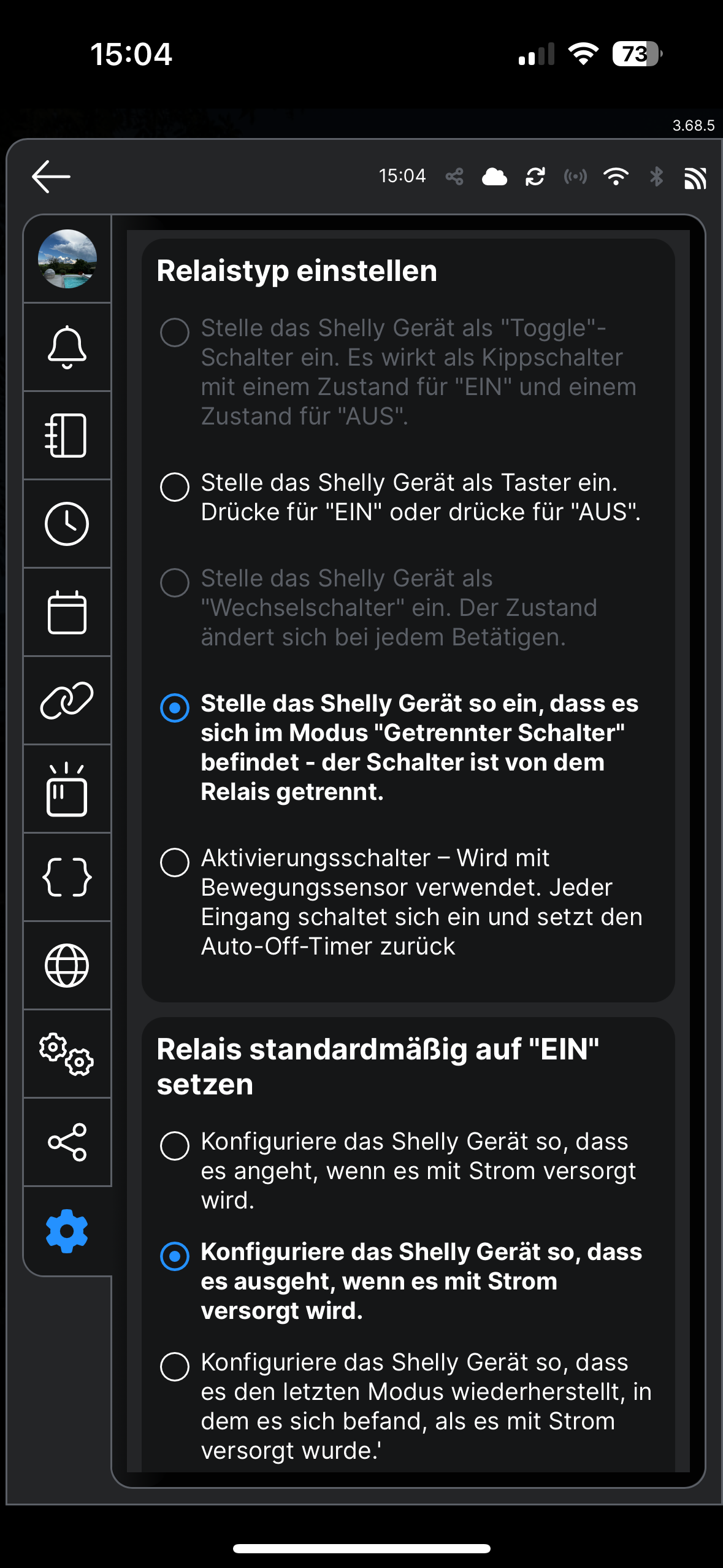

                            Bengab @TT-Tom last edited by
                            @tt-tom
                            Sorry, ist natürlich die Zeile unter der Markierung. Dieser Status wird aber auch nicht verändert. Das ist ja das Komische.
                            Meine Definition sieht momentan so aus (hab den Input vom Relais getrennt). Aber auch wenn ich die Definition auf Taster oder Schalter stelle, bleibt "Status" still.

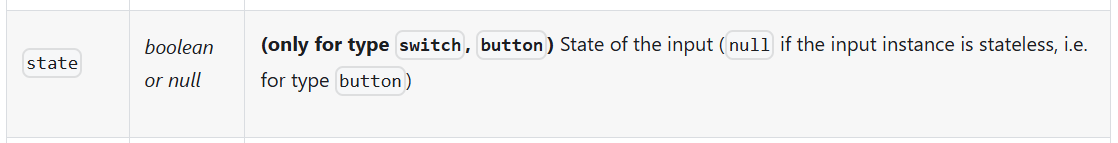

                            • mcm1957
                              mcm1957 @Bengab last edited by mcm1957
                              @bengab
                              Welcher INPUT TYP Ist ausgewählt? Switch oder Button?
                              Siehe Shelly Doku:
                              STATE wird nur beim Typ SWITCH verwendet / gesetzt.
                              EDIT:
                              Seh schon - steht auf BUTTON. Dann ist State nicht benutzt. Button Aktionen solltest du unter EVENT finden (z.B. single_push, ...)
