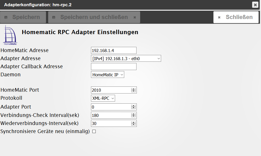

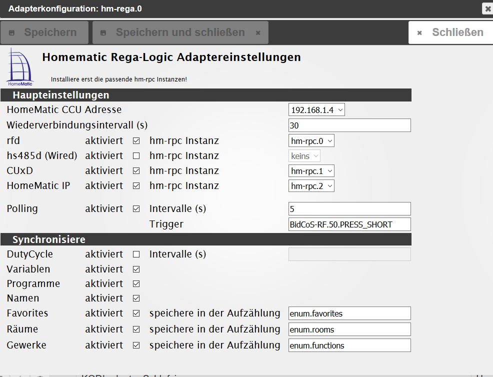

      Habe in ioBroker als 3te RPC-Instanz HomematicIP installiert, xml-rpc und im Rega ebenfalls aktiviert.
      Meine einzigen IP-Geräte sind HmIP-SWDO-I.
      Problem:
      In der CCU (YAHM) werden die Satti offen & geschlossen korrekt angezeigt, in ioBroker bleiben sie hängen (mal auf, mal zu) und werden nur mnachmal aktualisiert.
      Jemand ne Idee?

            Dachte jemand hätte die selben Probleme auch schonmal gehabt…konfig ist eigentlich simpel und ereignislos.
            • YAHM/CCU merkt die Änderungen korrekt
            • nur anzeige in den Daten in ioBroker ist falsch, korrigiert sich teils nach Stunden von selber (Pollingeffekte?)
            Anbei die relevanten konfigs:
