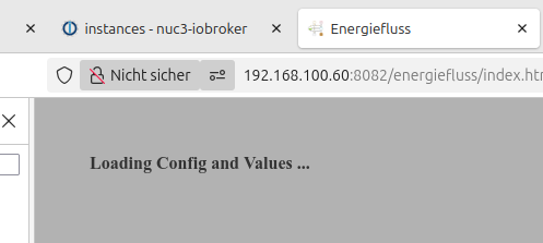

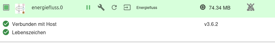

      Mein iobroker läuft seit Jahren reibungslos auf einem NUC unter Ubuntu mit vielen Adaptern. Nun habe ich versucht den Energiefluss-Adapter zu installieren. Die Instanz lässt sich konfigurieren und nach dem Start zeigt er grün an, dass sie funktionieren müsste: MW_K01.png
      Klicke ich auf den Instanzlink, öffnet sich erwartungsgemäß ein Browserfenster mit der Startseite - aber nur mit der Meldung "Loading Config and Values ..."
      • Sowohl das Betriebssystem als auch NodeJS sind auf dem neuesten Stand
      • das Ergebnis sieht mit Firefox und Chrome identisch aus
      • Ich habe den Adapter mehrfach neu installiert, das Ergebnis bleibt gleich
      • ein analoges Ergebnis habe ich mit dem Adapter "Energiefluss erweitert", auch da orgelt nach dem Klick auf den Instanzlink der Browser endlos mit einem leeren Fenster
      • die vis2 Energiewidgets funktionieren dagegen reibungslos
      • das Protokoll zeigt keinerlei Fehlermeldung
      • die vom Browser aufgerufene Webseite "/opt/iobroker/iobroker-data/files/index.html" existiert und ist offenbar auch für die Ausgabe der Meldung verantwortlich
      Nun weiß ich nicht mehr, woran es noch liegen könnte. Weiß hier jemand Rat?

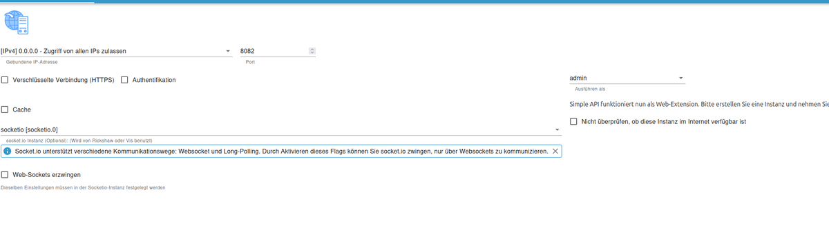

      • wendy2702
        wendy2702 @pejasus last edited by
        Wie sehen deine Einstellungen im Web und WS Adapter aus?

          @pejasus sagte in Energieflussadapter: keine Startseite:
          ein Browserfenster
          was steht denn vor der IP?
          Ich fürchte dein Browser setzt da ein https: // davor
            pejasus @wendy2702 last edited by
              pejasus @Homoran last edited by
              @homoran Der Browser nimmt die IP ohne https
                Homoran Global Moderator Administrators @pejasus last edited by
                @pejasus dann stell mal auf internes socketio um
                P 2 Replies Last reply Reply Quote 0
                  @homoran Ja, das wars, danke!!!
                    Deshalb wollte ich den Screenshot sehen.
                    Schön das es jetzt klappt!
