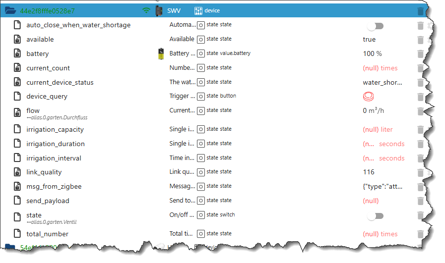

      Ich wollte gestern ein Sonoff SWV Zigbee Ventil in Betrieb nehmen.
      Die Kopplung hat auch sofort funktioniert - welche Freude.
      Es folgte aber schnell Ernüchterung:
      Zum Einen sind die States in der Zigbee-Instanz unvollständig. Es wird z.B. weder der Batteriezustand noch die Durchflussmenge übermittelt.
      Schalten hingegen funktioniert einwandfrei.
      Zum Anderen und viel schlimmer:
      Es erfolgt keine Rückmeldung an den Adapter, wenn das Ventil manuell geschaltet wurde.
      Ich kriege es also nicht mit und könnte da im Fall der Fälle ggf. gegensteuern.
      Im Extremfall würde so tagelang die Bewässerung laufen. Wäre für die Pflanzen ebenso tödlich wie Trockenheit. Mal ganz davon abgesehen, dass ich den Garten in eine Sumpflandschaft verwandeln würde.
      Kennt das jemand? Was kann ich tun?
      Das hier kommt beim manuellen Ein- und Ausschalten:
      2025-07-22 12:26:19.025 - warn: zigbee.0 (769) ELEVATED:I01 (7d11) Zigbee Event of Type attributeReport from device 0x44e2f8fffe0528e7, incoming event: {"type":"attributeReport","data":{"20487":0,"20493":1753179984},"linkquality":91,"groupID":0,"cluster":"customClusterEwelink","meta":{"zclTransactionSequenceNumber":65,"frameControl":{"frameType":0,"manufacturerSpecific":false,"direction":1,"disableDefaultResponse":false,"reservedBits":0}},"endpoint_id":1}
      2025-07-22 12:26:19.026 - warn: zigbee.0 (769) ELEVATED:I01 (7d11) message received '{"linkquality":91}' from device 44e2f8fffe0528e7 type 'SWV'
      2025-07-22 12:26:19.026 - warn: zigbee.0 (769) ELEVATED:I02 (7d11) value generated '91' from device 44e2f8fffe0528e7 for 'Link quality'
      2025-07-22 12:26:23.509 - warn: zigbee.0 (769) ELEVATED:I01 (8e95) Zigbee Event of Type attributeReport from device 0x44e2f8fffe0528e7, incoming event: {"type":"attributeReport","data":{"20495":9},"linkquality":91,"groupID":0,"cluster":"customClusterEwelink","meta":{"zclTransactionSequenceNumber":68,"frameControl":{"frameType":0,"manufacturerSpecific":false,"direction":1,"disableDefaultResponse":false,"reservedBits":0}},"endpoint_id":1}
      2025-07-22 12:26:23.510 - warn: zigbee.0 (769) ELEVATED:I01 (8e95) message received '{"linkquality":91}' from device 44e2f8fffe0528e7 type 'SWV'
      2025-07-22 12:26:23.510 - warn: zigbee.0 (769) ELEVATED:I02 (8e95) value generated '91' from device 44e2f8fffe0528e7 for 'Link quality'

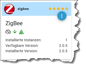

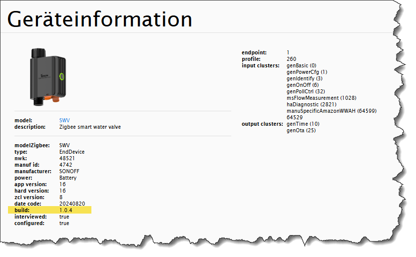

        • Welche Firmware hast du auf dem SWV ?
        • Welche Adapter version hast du ?
        • Hast du versucht das SWV von der Kachel aus neu zu konfigurieren ? Die Konfiguration scheitert gerne mal beim Pairing.
        A.
        • Codierknecht
          Codierknecht Developer Most Active last edited by
          @asgothian sagte in Sonoff SWV erhält keine Daten:
          Sorry - wollte ich gerade nachreichen
          1.0.4
          2.0.5
          Hatte ich gestern schon mehrfach versucht. Heute dummerweise nicht mehr.
          Sieht jetzt auf jeden Fall besser aus.
          Scheint ein wenig zickig zu sein das Gerät 😉

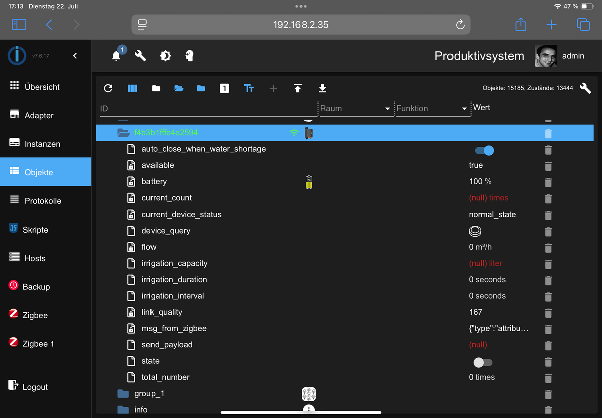

            Was genau bekommst du jetzt an Datenpunkte rein?
            Ich habe die Zigbee Adapter Version 3.0.2
            Herzliche Grüße
            • Codierknecht
              Codierknecht Developer Most Active @Fabio last edited by
              @fabio sagte in Sonoff SWV erhält keine Daten:
              Die gleichen wie Du:
              Dass da States angelegt aber nicht gefüllt werden, finde ich etwas seltsam. Aber brauchen tut man die ja nicht wirklich.
              Auch dass das Ventil "water_shortage" meldet kann ich nicht wirklich nachvollziehen. Ändert aber auch nichts an der jetzt einwandfreien Funktion.

                    • Eduard77
                      Eduard77 @Fabio last edited by
                      @fabio @Codierknecht
                      Ich habe die gleichen DP
                      der "Flow" wird bei mir nicht aktualisiert. Bleibt immer auf 0.
                      Als ich Ventil zwar geöffnet habe, aber meine Garten-Spritzpistole zu war, kam nach ein paar Minuten "water-shortage" Meldung.
                      Codierknecht 1 Reply Last reply Reply Quote 1
