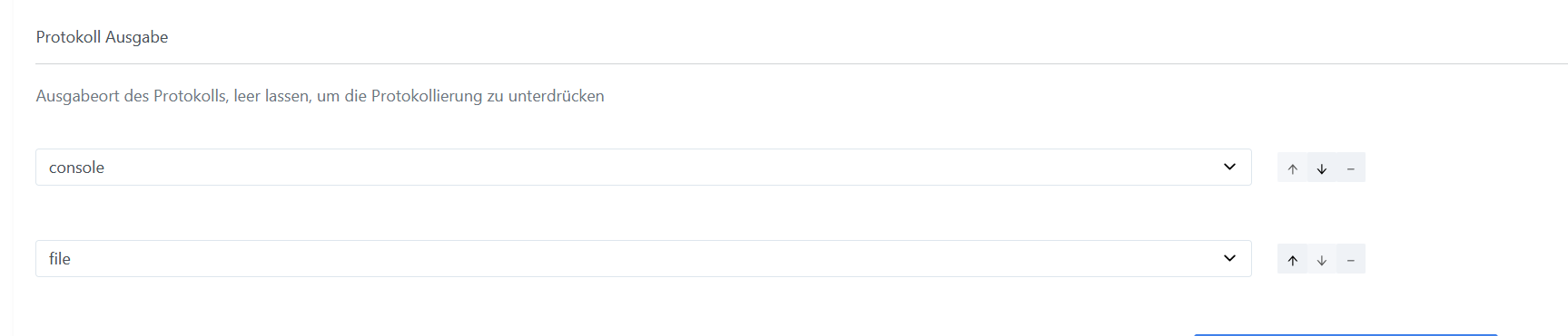

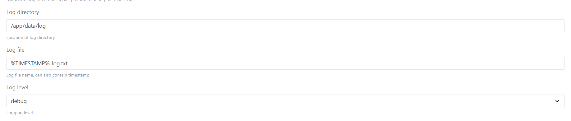

                In den Logs im Volume des Containers werden auch debug-messages abgelegt ... Erscheinen in der Oberfläche zwar nicht, aber sind nervig, wenn man sich z. B. mit Portainer mal um seinen Container-Zoo kümmern möchte
                Du kannst doch in den Einstellungen festlegen, ob die Meldungen in der console und/oder in Files ausgegeben werden
                Da kannst du auch das Level angeben
