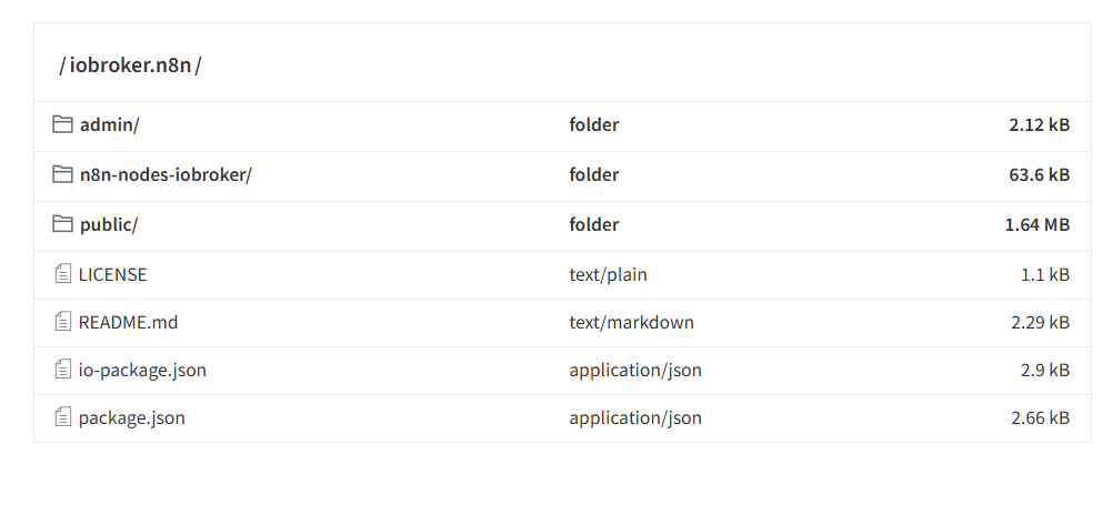

                                  @bloop
                                  Jep
                                  Im aktuellen Package fehlt der lauffähige / compilierte Code. Da gibts kein dist/ Verzeichnis
                                  Leg ein Issue beim Adapter an. Das muss der Dev fixen.

                                      Warum solltest du das Problem nicht haben? npm stellt die Dateien nicht userspezifisch zur Verfügung - damit fehlen sie auch bei dir 🙂
                                      siehe auch https://github.com/ioBroker/ioBroker.n8n/issues/25

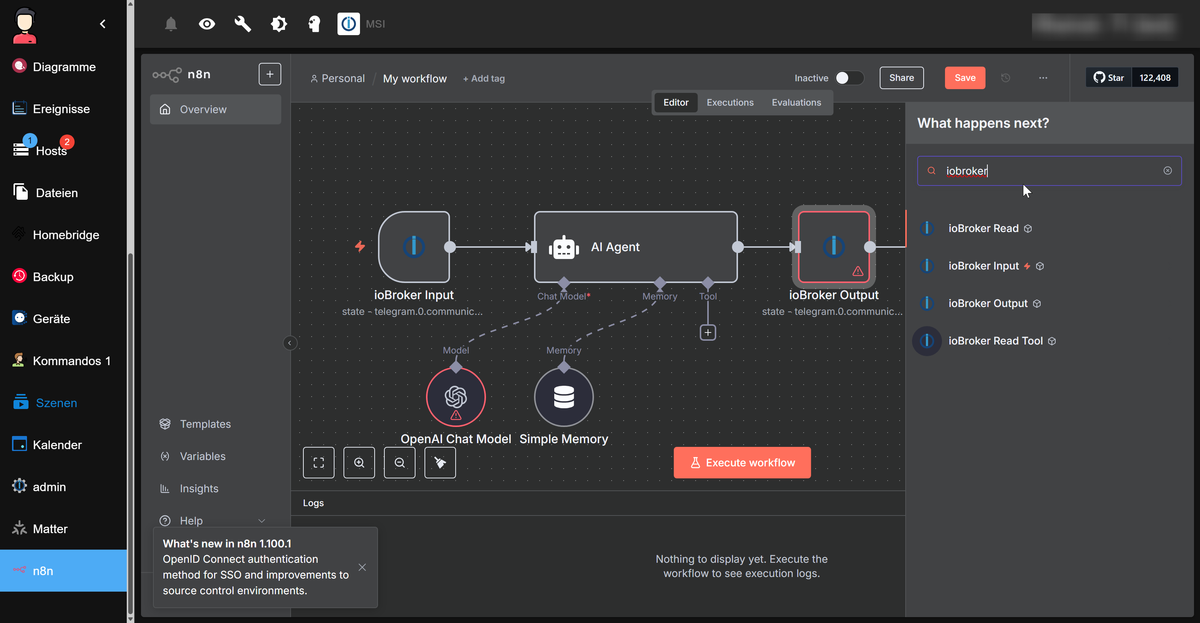

                                            Folgende Punkte sind mir bei meinen ersten Tests aufgefallen:
                                            • Sprache von n8n entsprechend der ioBroker Systemsprache möglich?
                                            • Lässt sich das Einfügen von ObjektIDs in den ioBroker Nodes etwas abändern? Aktuell kopiere ich die gewünschten Datenpunkte immer aus den Objekten. Was etwas mühsam ist.
                                            Ansonsten scheint der Adapter einwandfrei zu laufen!
