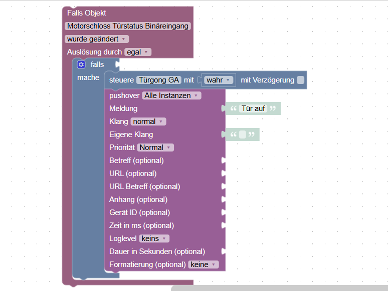

                      Balu 0 @haselchen last edited by
                      @haselchen
                      das falls fehlt mir
                      • Ro75
                        Ro75 @Balu 0 last edited by
                        @balu-0 wie @haselchen schon geschrieben hat, zeig mal was du bereits hast.

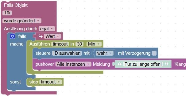

                          paul53 @Balu 0 last edited by
                          @balu-0 sagte: Steht die Tür zu lange auf, würde ich gerne einen datenpunkt zur Benachrichtigung auf false stellen, eine Pusch Over schicken.
                            Balu 0 @paul53 last edited by
                            Danke Paul !!!
