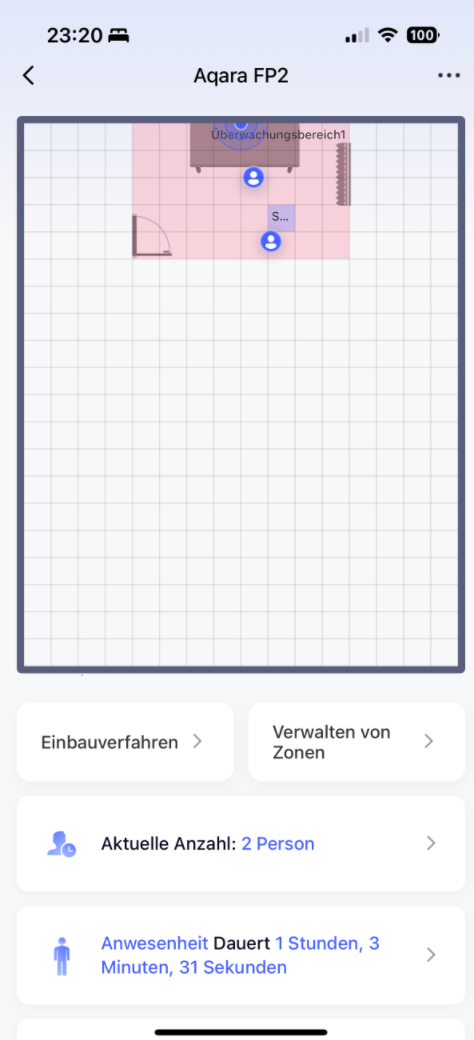

                              @haselchen Also ich habe 2 FP2 in Gebrauch und keinerlei Probleme. Voraussetzung ist aber, dass man eben auch Zonen, in denen Störungen auftreten können (ein Ventilator/Luftfilter) oder andere selbstbewegliche Teile sauber einrichtet, sowie eben im jeweiligen Raum auch die Ausgänge sauber markiert. Dann noch die KI-Personenerkennung aktiviert und seitdem null Probleme.
                              Anzahl der anwesenden Personen wird sauber angezeigt, keine Anwesenheiten, wenn niemand im Raum ist, der Hund löst nix aus, wenn er durchläuft und auch der Dyson PH04 wird ignoriert.
                              Gruss, Jürgen
