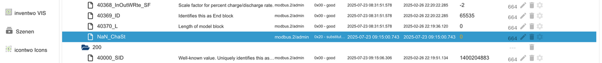

      Aus Versehen habe ich ein holding register erneut definiert, das schon vorhanden war. Ich habe es versucht zu löschen, wobei ich nicht so recht wusste, wie das gemacht wird.
      Daher habe ich die Adresse des Register gelöscht, woraufhin NaN als Datenpunktname in den Objekten auftaucht. Gehe ich in die Instanz, um diesen Eintrag zu finden, so ist kein solcher Eintrag vorhanden.
      Lösche ich diesen Eintrag in den Objekten, ergibt sich keine Änderung. Starte ich den Adapter (oder auch den Raspberry Pi) neu, so erscheint der falsche Eintrag erneut.
      Resultat der ganze Sache ich: Über den Modbus-Adapter kommen keinerlei Daten mehr rein.

        Alles wieder klar! Ich fand den falschen Eintrag in der Adapter-Konfiguration, löschte ihn, nun funktioniert alles wieder. Statt Panik schieben, lieber einen klaren Kopf bewahren (Ja, wenn das so einfach wäre).
