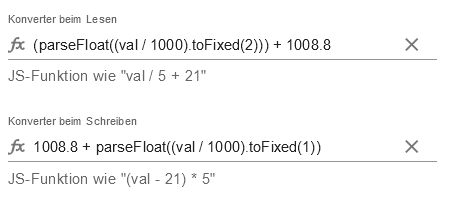

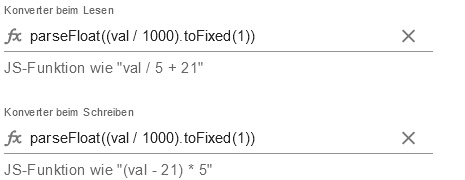

      In Lovelace bekomme ich regelmäßig keine gerundeten Werte angezeigt, obwohl ich nach meinem Verständnis die Werte vor der Auswertung in Lovelace runde.
      • DECT-Gerät liefert Werte in Wh, also 5-stellig
      • alias-DP soll in kWh auf eine (versuchsweise 2) Stellen runden
      • dieser DP steht in der history zur Verfügung
      • Lovelace liefert Zahlenwurm
      Dann - nach einiger Zeit - passt die Anzeige wieder.
      Versuche, beim konvertieren bzw. berechnen die Lösung zu finden, schlugen fehl.
      Die Konvertierung auch beim Schreiben einzusetzen, hat nix geändert.,
      Auch wenn das nicht unbedingt überlebenswichtig ist, wüsste ich gern, woran das liegenen mag.

        paul53 @wcag22 last edited by
        @wcag22
        Die Schreibkonvertierung ist bei "read only" DP überflüssig. Außerdem wäre sie falsch.
        Rundung Wh --> kWh auf 2 Nachkommastellen:
        Math.round(val / 10) / 100

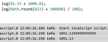

            paul53 @wcag22 last edited by paul53
            @wcag22 sagte: Was ist an val( /1000) falsch?
            Es ist prinzipiell nicht falsch, aber du wandelst mit .toFixed(2) erst in einen String und diesen anschließend mit parseFloat() in eine Zahl.
            @wcag22 sagte: Woher nimmt Lovelace also den Wert mit 13 Nachkommastellen?
            Das passiert bei Berechnungen mit Gleitkommawerten. Bei gerundetem Wert / 100 passiert es nach meiner Erfahrung nicht, wobei die Addition von 1008.8 so etwas verursachen kann. Versuche es mal mit
            Math.round(val / 10 + 100880) / 100
            wcag22 1 Reply Last reply Reply Quote 0
              Ich habe es geahnt 🙂
              Bei der Beschäftigung mit der round() Funktion habe ich völlig unterschiedliche Werte erhalten. Mal etwas zu wenig, mal völlig daneben. Und da schwante mir schon so etwas. Aber ich hätte es nicht benennen können.
              Und richtig: ohne die Addition war alles ok.
              Das wird es wohl gewesen sein. Ich danke Dir für die Hilfe. Dann schaun wir mal, ob Lovelace jetzt Ruhe gibt.
