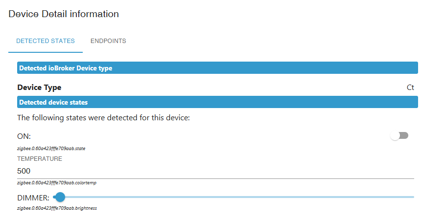

      Seit wann sollen denn Zigbee-Geräte in der Matter-Bridge nicht dimmbar sein? Funktioniert doch... Hier eine Zigbee Lampe mit Dimmer und Farbtemperatur...
      Du kannst ansonsten doch mit einem Alias-Channel (über den Gerätemanager) einen Channel für dein Gerät anlegen. Dann wären in der Regel die Rollen des States auch korrekt, sofern sie im Adapter nicht korrekt sind.

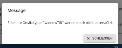

              Kommando zurück. Es war kein Zigbee State, sondern ein Datenpunkt aus dem mihome Vaccum Adapter.
              Dann kommt dieser Fehler!

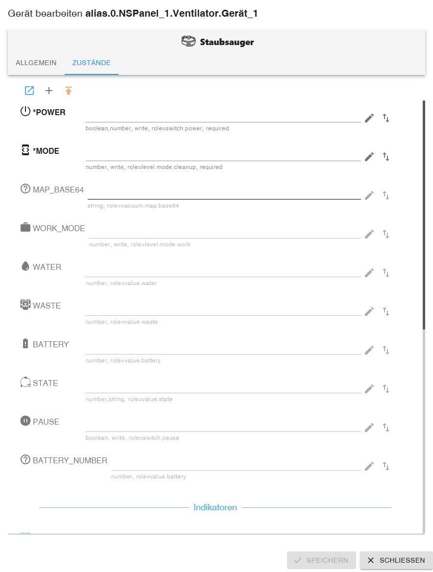

                würde gerne mal die Rolle des States im mihome Vacuum Adapter sehen...
                Ist ja eigentlich klar, dass der kleine Staubsauger keine drehbaren Lamellen eines Rollos wie am Fenster hat 😉
                Aber sieht man sich die Rollen des Alias Staubsauger an, dann findet man keine falschen Rollen wie im Fenster:
                Evtl. auch mal einen Alias-Channel wie vacuum (Staubsauger) benutzen...

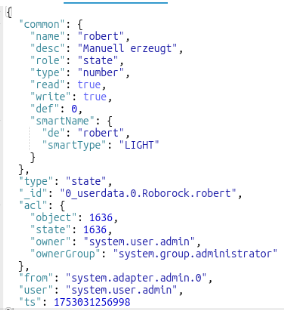

                  @armilar Hi, grundsätzlich ja aber ich mach damit was anderes.
                  Ein selbst angelegter Datenpunkt.
                      • die korrekte Rolle wäre dann "switch" und nicht "state"
                      • der korrekte Type wäre dann "boolean" und nicht "number"
                      , oder?

                      Das man das komplette Gerät auch im Gerätemanager als Alias-Channel vacuum abbilden kann
                      du hattest etwas höher geschrieben:
                      daher die Annahme das es ein Saugroboter ist... Wenn du das Device "Saugroboter" über den Alias-Channel vacuum anlegst, dann dürfte es auch keine Fehlermeldungen geben... da die Rollen klar definiert und "dann" korrekt sind...
