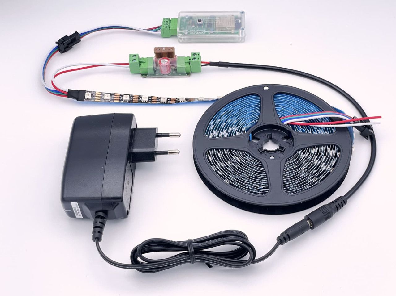

      wie vielleicht ein paar Wissen, ist unser WLED Controller in dem recht bekannten Garagentorvideo genutzt worden: https://www.youtube.com/watch?v=M8xCgQUihd8
      Das Thema hat damals ziemliche Wellen geschlagen weswegen wir (cod.m) angefangen haben ein Starterset zu verkaufen.
      Zuerst in mit 2,5m SK6812 5V RGBWW, Sicherung, Netzteil und Controller und später eine Version mit 5m WS2815 12V RGB (Bild).
      Ich würde gerne mal euer Feedback einholen wie wichtig euch der Weißkanal ist - nicht nur im Zusammenhang mit dem Garagentor sondern allgemein für so ein Set.
      Meine Idee wäre dann WS2814 FCOB 24V RGBWW für das nächste Starterset zu nutzen.
