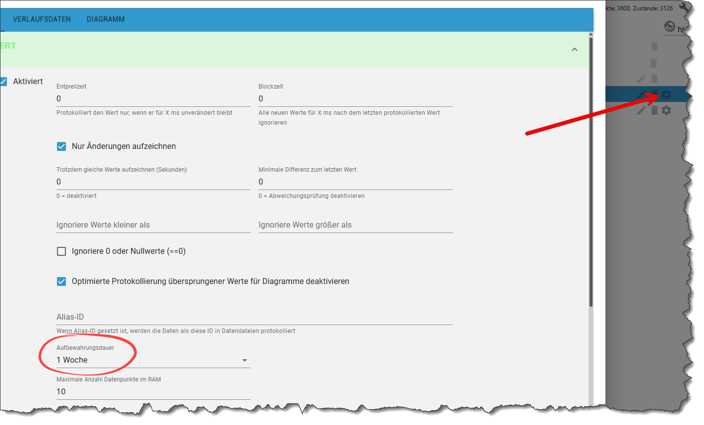

        Meinst Du das hier?
        Das erreichst Du über das Zahnrad neben dem DP

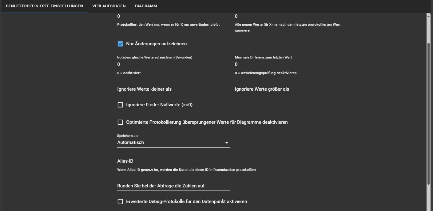

              @homoran die Hostdatei ist 7.x, Influx ist 4.0.2. Das ist ja auch nicht Adapter abhängigSetting.JPG

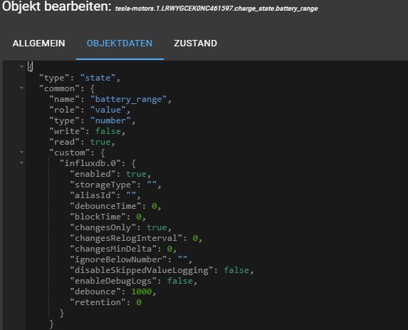

              Wenn man nicht das Zahnrad wählt sondern den Stift, kann man unter Objektdaten die einzelnen Zeile edetieren.
              Hier gab es mal einen Befehl der die Speicherzeit defenierte, den suche ich und ob die Datenbankbereinigung noch mal getrennt angestoßen werden muss.

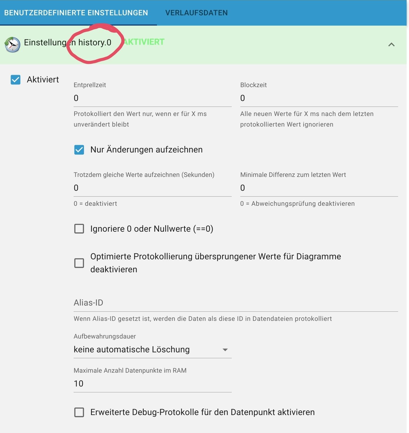

                @Codierknecht hat dir einen aktuellen Screenshot eingestellt
                Das ist bei mir genauso
                da kannst du die Vorhaltezeit nach wie vor einstellen.

                  @seide-th sagte in Zeitraum Datensätze:
                  Hier sind nur Konfigurationseinträge in diesem JSON.
                  Keine Befehle!

                    Seide Th last edited by
                    Sorry, jetzt bin ich bei den AWs verwirrt.
                    Ich habe den Punkt nicht, bei dem ich die Vorhaltezeit einstellen kann Setting.JPG Der war vor längerer Zeit nach einem Update weg. Wenn der nur ausgeblendet ist, ok. Wie ich es hinbekomme, dass einzelene Datensätze unterschiedlich lange Vorhaltezeiten haben, ist mir egal.

                      bei mir ist es beim history Adapter noch da
                      und in den Objektdaten ist es bei dir auch.
