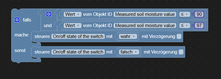

          Irgendwie funktioniert das noch nicht so recht...
          Nur wenn sich beide Sensoren mit einen aktuelleren Wert melden, funktioniert es.

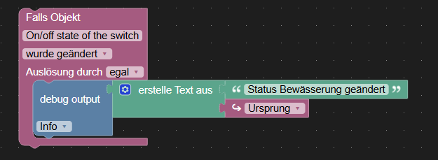

          Nun bin ich drauf gekommen das der Sohnemann am Ventil herumdrückt.. super cool - somit läuft das Wasser ende nie...

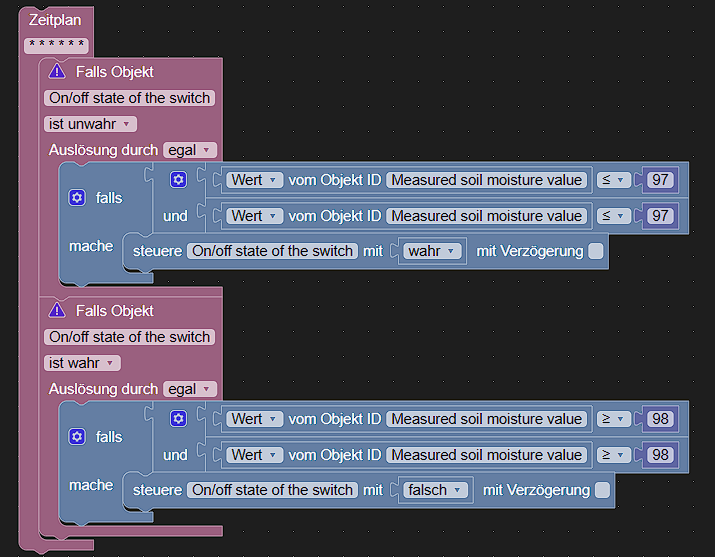

          Ich habe es mal so herum probiert damit der Status vom Ventil geprüft wird und der dann kurz danach schließt/öffnet falls notwendig und somit die Aktionen vom Sohn überspielt:
          Hier habe ich aber eben das Problem dass er jede Sekunde überprüft, obwohl der wert schon erreicht ist.
          Offensichtlich kann das Ventil mit so vielen Messages nicht umgehen und schickt eine Fehlermeldung als "nicht erreichbar" zurück.
          Ich hatte mich ebenso mit "stop" gespielt, bin jedoch nicht so recht draufgekommen wie ich es in meinem Fall richtig einsetze 😕
          Weiters hatte ich testweise Werte eingestellt so dass er auf Falsch springen müsste (in dem Fall 93 bei jeweils einem sensor eingetragen) -> leider hüpft das Ventil nicht auf falsch 😕

            @igor123 sagte in Pflanzenbewässerung "hüpft" immer wieder auf "Falsch":
            Was ja auch logisch ist, da Du ein "UND" verwendest.

              @igor123
              Triger im Triger funktioniert nicht.
              Nicht umsonst hast du da eine Warnung.

                  @igor123
                  Erste Regeln bei Blockly, die man lernen muss. Immer ein Trigger benutzen und kein Trigger im Trigger.
                  Wieso machst du nicht wie Codierknecht dir oben empfohlen hat.
                  Jede Sekunde den Wert prüfen ist unnötig und nicht Ressourcen schönend.
                  Auf Änderung von deinen Sensoren zu triggern und dann den Wert zu prüfen.
                  Und wenn den Objekt Wert unter deinem Wert liegt, dann Ventil öffnen.
                  Gegebenfalls noch für Ventil Auschalten ein Timeout einbauen.
                    Hatte ich gar nicht registriert. Danke für den Hinweis.
                    @igor123
                    Lesestoff: https://forum.iobroker.net/topic/70481/blockly-for-dummies-starthilfe-und-tipps
                    Niemals auf keinen Fall Trigger verschachteln.
                    In Deinem Fall hast Du jetzt jede Minute zwei neue Trigger angelegt. Damit kommst Du in Teufel's Küche und kriegst schneller als gedacht Probleme mit den Systemressourcen.
                    Auf jeden Fall solltest Du jetzt erstmal das Script stoppen und ggf. die Javascript-Instanz einmal neustarten.

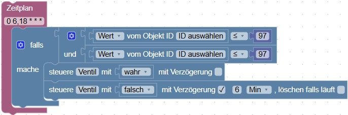

                    Ich habe ein übliches Ventil von Gardena welches um 6 & 18h jeweils für 6 Minuten öffnet - Dieses Ventil ist VOR dem smarten Ventil.
                    Das Gardena kann dann eigentlich weg. Wäre ja doppelt gemoppelt.
                    Das kann man prima mit 'nem CRON Zeitplan erledigen.
                    0 6,18 * * *
                    Darin bei entsprechenden Werten der Sensoren das Ventil öffnen und mit 'nem Timeout von 6 Minuten wieder schließen.
                    Hab' jetzt leider keine Zeit ein Beispiel zu basteln. Vielleicht kann jemand hier kurz aushelfen? @paul53 ?
                      paul53 @Codierknecht last edited by
                      @codierknecht
                      So?
                      I 1 Reply Last reply Reply Quote 2

                        igor123 @paul53 last edited by
                        @Codierknecht
                        Danke für die super Erklärung
                        ich hab es jetzt so eingerichtet - ich werde es mal beobachten - danke! 🙂
