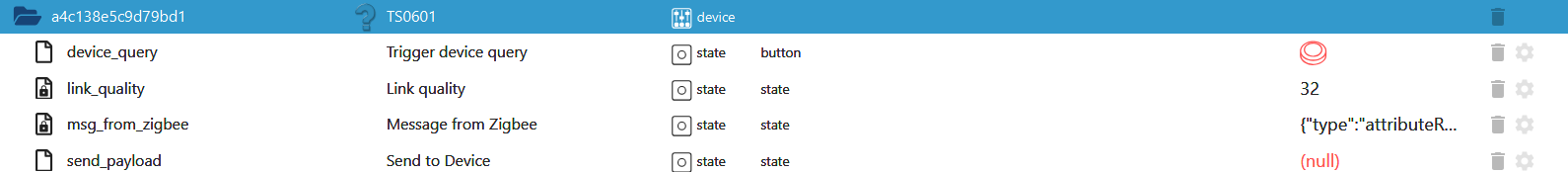

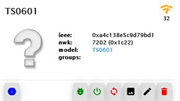

      Er wird beim Pairing zwar erkannt, hat aber es werden keine Objekte angelegt! Keine Temperatur, Feuchtigkeit, Bewegung, Beleuchtung,...

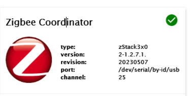

      Zigbee läuft am IOB-Adapter, Sonoff_Zigbee_3.0_USB Dongle
        wo den?? das steht ein fettes ?
        also NEIN wird nicht erkannt

          Kann es sein, dass der Sensor nicht über channel 25 erreichbar ist? Nicht alle Geräte nutzen die komplette Bandbreite.
            arteck Developer Most Active @Thomas Braun last edited by arteck
            @thomas-braun ne der ist nur nicht eingepflegt.. in der Version, bestimmt..
            wenn der nicht über den channel quatschen kann dann siehst du den garnicht, der kommt nicht ins Netz rein

              Woher kommt dann der Eintrag mit dem Fragezeichen in der Zigbee Darstellung bzw. die 4 Objekte im Objektbaum ?

                @snopy_16 Schau dir bitte mal das Log an welches der Adapter bein Start schreibt. Da steht recht deutlich das es sich bei dem Gerät um ein nicht unterstütztes Gerät handelt. Diese werden zwar dem Zigbee Netzwerk hinzugefügt, verfügen aber nur über die Standard-Datenpunkte die der Adapter an jedes Gerät vergibt mit dem Kommunikation möglich ist.
                Der Adapter weiss halt nicht was das Gerät wirklich kann.
