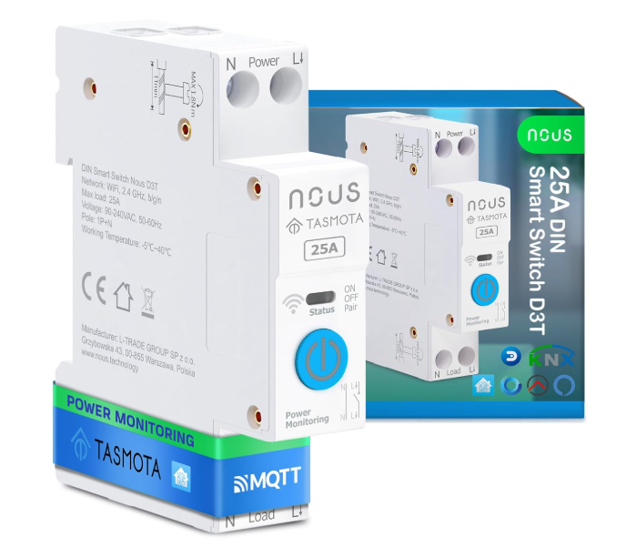

                @homoran wie wäre denn so etwas: https://www.amazon.de/dp/B0DMWSVM86
                Gibt es bis 25A, setzte ich bei mir mehrfach zum Stromessen ein (hinter der Sicherung und vor den Shelly 1 / Shelly Pro 3 / Stromstoßschalterersatz).
                Wird im Gegensatz zu den Shelly 1PM kaum warm.
                Braucht WLAN und hat keinen Schalteingang, kann also nur über Software geschaltet werden (oder dem Knopf vorne).
                Aber nur 1TE!
                Danach käme ein Shelly Pro 1PM, der hätte noch extra LAN und einen Schalteingang und wäre bis 16A,
                der Shelly Pro 2PM hätte 2 Schaltkreise bei gleicher Größe, beide auch mit 16A.
                Die wären dann auch noch jeweils 1TE
