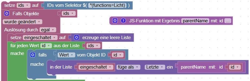

      Ich hätte gerne eine Liste in der VIS die eingeschaltete Lampen anzeigt.
      Das zählen der Lampen und anzeigen als Gesamtzahl funktioniert schon. (z.B. "3" eingeschaltete Lampen)
      Nun würde ich gerne in einer Liste die Lampen angezeigt bekommen die alle eingeschaltet sind.

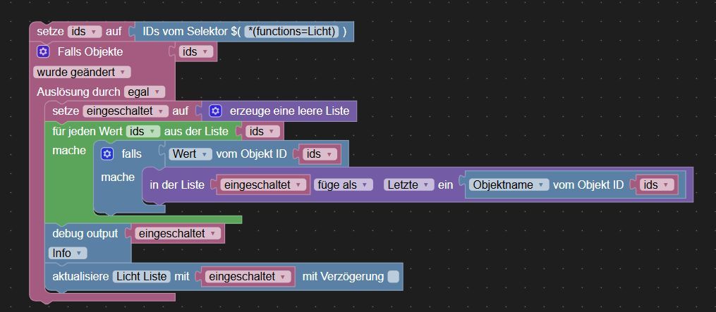

      Ich habe das hier probiert:
      https://www.machs-smart.de/automatische-listen-blockly-id-selektor/
      Aber wenn ich diese Liste in einen Datenpunkt schreibe und anzeigen lasse dann werden nur alle Lampen die in der Liste sind angezeigt und auch nur "kryptisch" mit

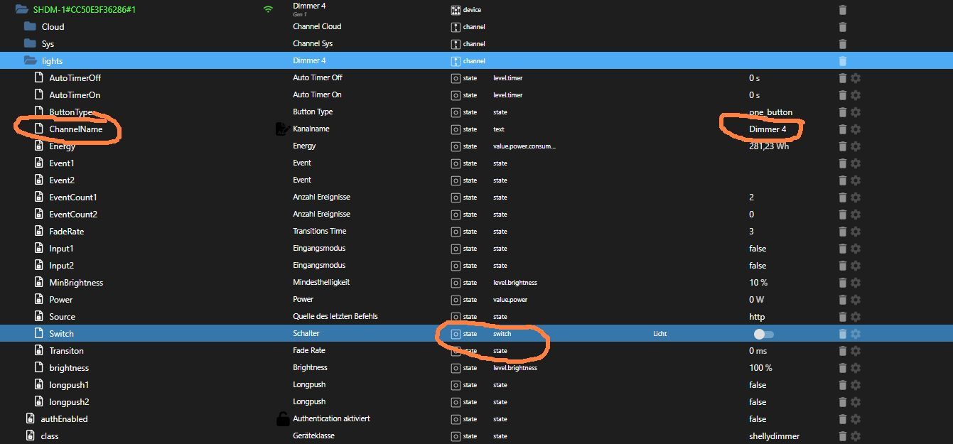

      [["Shelly.0.SHDM-1#FRfds323443.lights.switch",false, null]
      Ich hätte aber gerne eine Liste mit:
      Licht Wohnzimmer links
      Licht Flur EG
      (dann könnte ich mit dieser Liste neben eingeschalteten Lampen auch ausgelöste Kontakte der Alarmanlage und Präsenzmelder auflisten um zu sehen welcher Raum belegt ist etc)
        paul53 @Roelli last edited by paul53
        @roelli sagte: Licht Wohnzimmer links
        Ist das der Name des Datenpunktes oder der Name des übergeordneten Objektes?
        Wie sieht der Selektor aus?
        Prinzip, wenn der Datenpunktname in die Liste aufgenommen werden soll:

          @paul53 sagte: Ist das der Name des Datenpunktes oder der Name des übergeordneten Objektes?
          Nojo, weis nicht genau. Der Name der dort schon im Shelly-Adapter steht, hier ein Beispiel:
          @paul53 sagte: Wie sieht der Selektor aus?
          Habe gerade Dein Skript ausprobiert. Dann kommt bei mir im Log:

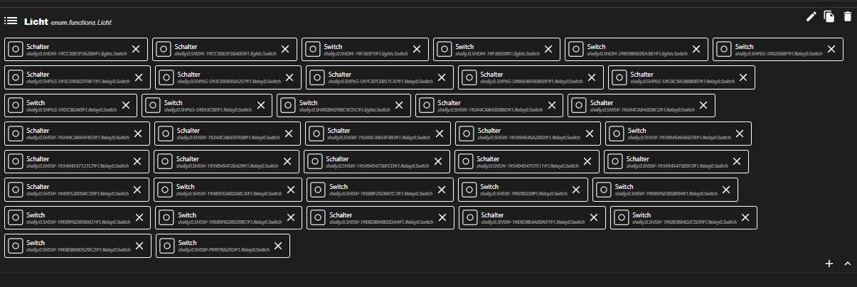

            @roelli sagte: Der Name der dort schon im Shelly-Adapter steht
            Die Datenpunktnamen sind "Schalter" oder "Switch".
            Wo steht z.B. "Licht Wohnzimmer links"?
            Den Selektor hast du angepasst?
            @roelli sagte in Textliste von eingeschalteten Lichtern anzeigen:
            Gibt es in dem Gewerk "Licht" einen Shelly, der nicht mehr vorhanden ist? Offenbar wird auf einen nicht existierenden Zustand zugegriffen.

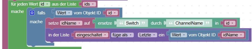

              @paul53 sagte: Die Datenpunktnamen sind "Schalter" oder "Switch".
              "Switch" glaube ich:
              @paul53 sagte: Wo steht z.B. "Licht Wohnzimmer links"?
              (Licht Wohnzimmer links war nur ein Beispiel)
              Hier steht "Dimmer 4", und dieser Name (ChannelName) sollte dann als Text in der Liste angezeigt werden
              @paul53 sagte: Den Selektor hast du angepasst?

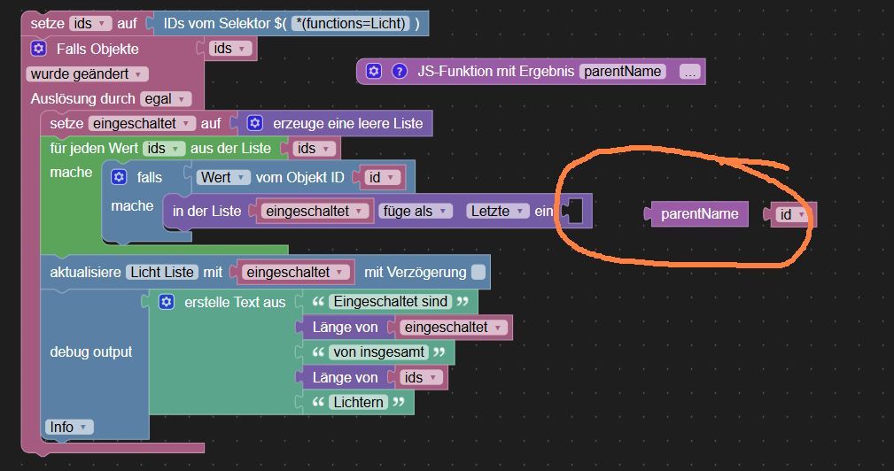

              Glaube schon. Zumindest habe ich's probiert:

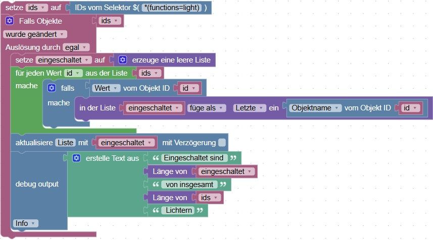

                @roelli sagte: Zumindest habe ich's probiert:
                ids und id müssen zwei unterschiedliche Variablen sein!
                Das ist der Parentname:
                id = id.substring(0, id.lastIndexOf('.'));
                if(existsObject(id)) return getObject(id).common.name;

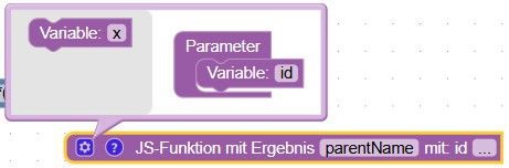

                  Roelli @paul53 last edited by
                  Oh... äh... wie bekomme ich denn dieses "parentName mit id... " hin in Blockly? Finde ich irgendwie nicht.
                    @roelli sagte: "parentName mit id... " hin in Blockly?
                    Funktionsparameter:
                    Falsch:
                    Es muss id selektiert werden!
                    Anstelle der Javascript-Funktion kann auch der Wert von "Kanalname" verwendet werden, wenn ihn alle Shellys haben:
                      Roelli @paul53 last edited by Roelli
                      Es tut sich was! 🙂
                      Aber wie bekomme ich noch die Liste angezeigt in der VIS mit allen eingeschalteten Geräten?
                        @roelli sagte: wie bekomme ich noch die Liste angezeigt in der VIS
                        Der Datenpunkt "Licht Liste" vom Typ "array" muss in der Vis als Liste angezeigt werden. Von Vis habe ich (fast) keine Ahnung.
                        Sind die gewünschten Namen in der Liste?
                        EDIT: Wenn es leichter ist, kannst du die Liste in einen Text umwandeln:
                        ... oder untereinander:

                            @roelli sagte: Es erscheint immer "Channel Relay0"
                            Ist das bei einigen Shellys der Name des Kanals? Gezeigt hast du einen Shelly mit dem Kanalnamen "Dimmer 4".
                              Bei den beiden Shelly Lichtern die ich da im Video schalte steht beim ChannelName tatsächlich (null)
                              Nur oben bei "Name" steht der richtige Name.

                                @roelli sagte: Nur oben bei "Name" steht der richtige Name.
                                Das ist der Grandparentname:

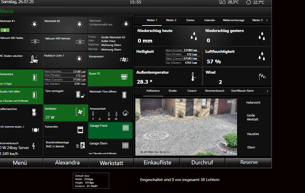

                                    Ziemlich cool! Funktioniert. D A N K E !

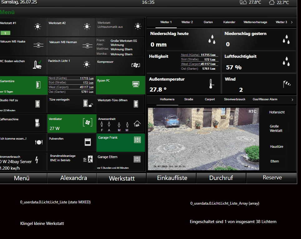

                                    Ich konnte nur in den letzten Stunden nicht herausfinden wie ich die Namen der eingeschalteten Lampen nun untereinander angezeigt bekomme in der VIS. (im Moment ist alles hintereinander und ohne Freizeichen)
                                      @roelli sagte: die Namen der eingeschalteten Lampen nun untereinander angezeigt bekomme in der VIS.
                                      Hast du es mal mit dem HTML-Zeilenumbruch "<br>" versucht?
                                        @paul53 sagte: Hast du es mal mit dem HTML-Zeilenumbruch "<br>" versucht?
                                        Joa. Geht leider nicht. <br> oder \r oder \n oder den Blockly-Blcok "neue Zeile" geht irgendwie alles nicht.
                                        Invento-Widget nehmen soll angeblich funktionieren.
                                        https://forum.iobroker.net/topic/53534/wie-liste-string-in-vis-anzeigen/5
                                        Aber ich verstehe noch nicht wie's geht.
                                        • Codierknecht
                                          Codierknecht Developer Most Active @Roelli last edited by
                                          Geht leider nicht
                                          Das geht auch nur mit 'nem HTML-Widget.
                                          Würde ich sowieso nehmen, da man dann zusätzliche Möglichkeiten der Formatierung hat.
                                            Roelli @Codierknecht last edited by
                                            @codierknecht sagte in Textliste von eingeschalteten Lichtern anzeigen:
                                            Ich glaube ich bin zum dumm das zu benutzen.
                                            Wenn ich z.B. das HTML-Widget nehme und trage bei HTML den Dantenpunkt ein wo die Liste drin steht, dann
                                            wird der Datenpunktname angezeigt. 🙄
