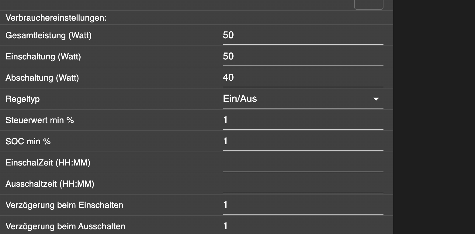

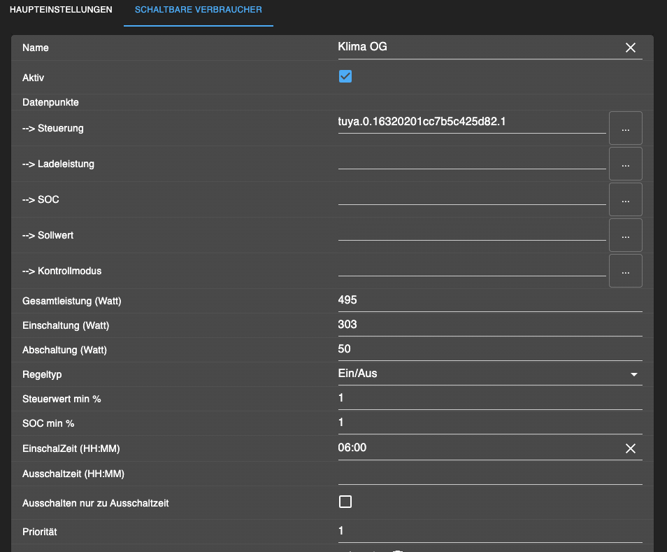

                      • System 9
                        System 9 last edited by

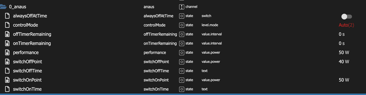

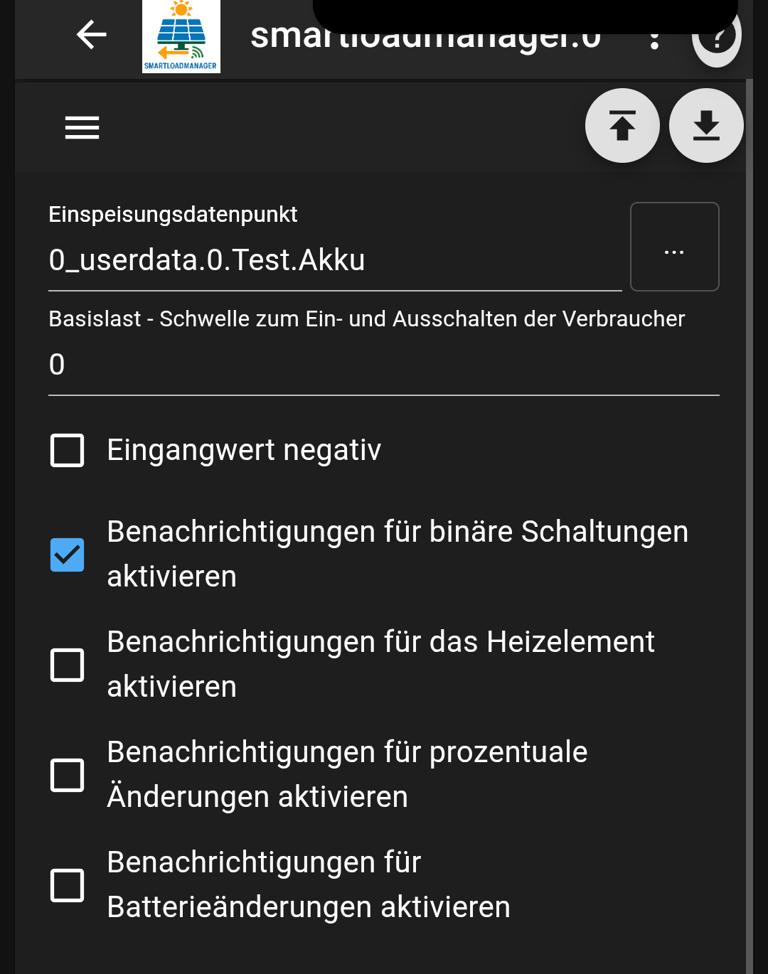

                        Was müsste ich hier einstellen, wenn mir der Verbrauch des verbrauchers egal ist.
                        Ich iwll einfach das er bei 50w Einspeisung angeht und bei 40w ausgeht.
