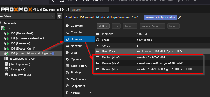

        @maniackill Das ist veraltet. Das geht jetzt über die Weboberfläche
        Im Container kann man die Ressourcen mit Add hizufügen
        Info holt man sich aus der Proxmox-PVE-Konsole (ich habe den CONBEE III Stick)

                  @mrjeschke Beim nachschauen habe ich fast die Vermutung bekommen, dass man den Aufriss bei einem Privilegierten Container gar nicht (mehr?) braucht ...
                  Ich benutze zigbee2mqtt, deshalb etwas anders, aber was das Durchreichen von USB-Devices angeht gleich....
                  Meiner Vermutung nach etwas nachforschen ist aber, dass man das Durchreichen bei einem priv. Container nicht braucht ...
                  /dev/ttyUSB0 ist der Conbee...

                  Bus 001:Device 002 ist gar nicht sichtbar!
                  In meiner Config Datei scheine ich die Devices einfach gemounted zu haben...
                  arch: amd64
                  cores: 2
                  dev0: /dev/bus/usb/002/003
                  dev1: /dev/dri/renderD128,gid=108,uid=0
                  dev2: /dev/bus/usb/010/001,gid=1000,uid=1000
                  features: nesting=1
                  hostname: ubuntu-frigate-privileged
                  memory: 3072
                  net0: name=eth0,bridge=vmbr0,hwaddr=BC:24:11:10:59:1E,ip=dhcp,ip6=auto,type=veth
                  onboot: 1
                  ostype: ubuntu
                  rootfs: local-lvm:vm-107-disk-0,size=16G
                  swap: 512
                  tags: proxmox-helper-scripts
                  lxc.cgroup2.devices.allow: a
                  lxc.cap.drop:
                  lxc.cgroup2.devices.allow: c 188:* rwm
                  lxc.cgroup2.devices.allow: c 189:* rwm
                  lxc.mount.entry: /dev/serial/by-id  dev/serial/by-id  none bind,optional,create=dir
                  lxc.mount.entry: /dev/ttyUSB0       dev/ttyUSB0       none bind,optional,create=file
                  lxc.mount.entry: /dev/ttyUSB1       dev/ttyUSB1       none bind,optional,create=file
                  lxc.mount.entry: /dev/ttyACM0       dev/ttyACM0       none bind,optional,create=file
                  lxc.mount.entry: /dev/ttyACM1       dev/ttyACM1       none bind,optional,create=file
                  root@pve:/etc/pve/lxc#
                  EDIT: Dem Tipp von @Asgothian kann ich mich nur anschließen... Wenn ich den USB-Conbee nicht schon hätte, würde ich auch auf einen LAN-basierten Coordinator gehen...

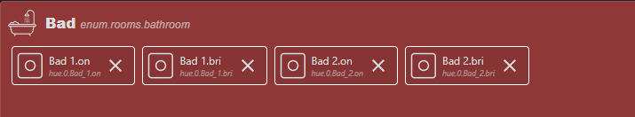

                                  Da bleibt noch eine Frage, wenn ich jetzt mehrere Lampen in einem Raum hab Bad1,2 usw.
                                  Wenn ich jetzt eine Gruppe erzeugen möchte Bad, mach ich das auch über den Adapter unter Intelligente Aufzählung ?
                                  So z.B?
                                  Wenn ich zu Alexa jetzt sagen würde Bad an würden diese zwei Lampen angehen ?

                                    @maniackill das kannst du direkt im zigbee adapter machen. Siehe hier
                                    • erst eine Gruppe erzeugen
                                    • dann die einzelnen Lampen der Gruppe zuordnen.
                                    Damit bekommst du für die Gruppe eigene Datenpunkte zum ansteuern.
                                    A.
                                      ManiacKill @Asgothian last edited by
                                      @asgothian
                                      Ok noch besser danke, und dann kann ich diesen über den iot Adapter einpflegen.
