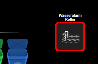

      Ich möchte dieses Bild (Wasseralarm) als Wiget nur bei einem ereignis anzeigt bekommen.
      Wenn ich den Alarm durch antippen Bestätige soll es wieder verschwinden.
      Leider steck ich Fest, ich denke mal, das ich dazu ein script benötige ich finde dazu aber leider kein Beispiel.

        Du brauchst doch eigentlich nur einen eigenen DP.
        Und wenn dieser false ist, dann wird dies bei Sichtbarkeit eingetragen und eben dann nicht angezeigt.

          Danke das wars, manchmal sind doch die einfachen Lösungen.
