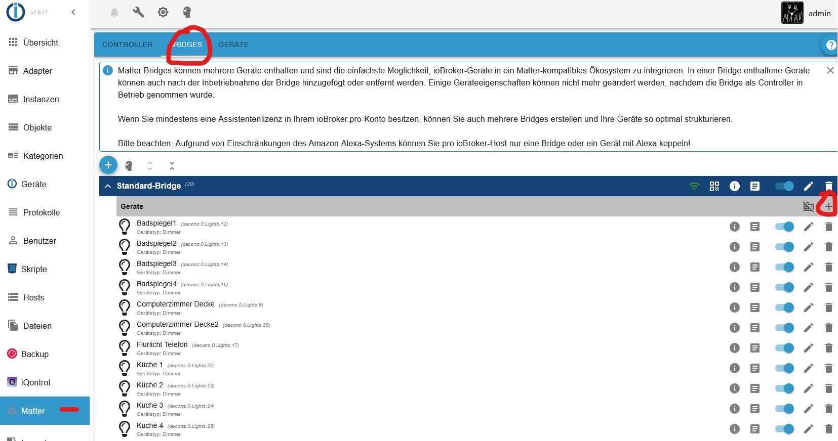

      Was für mich verwirrend war, man fügt in Matter erstmal eine Bridge hinzu und in dieser dann Geräte.

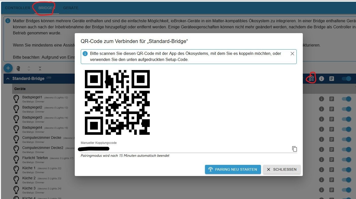

      Das hab in Matter gemacht= damit dieser QR Code erscheint muß man unter Bridges ein Gerät/Lampe hinzu fügen
      dann sollte unter Bridges der QR Code erscheinen.

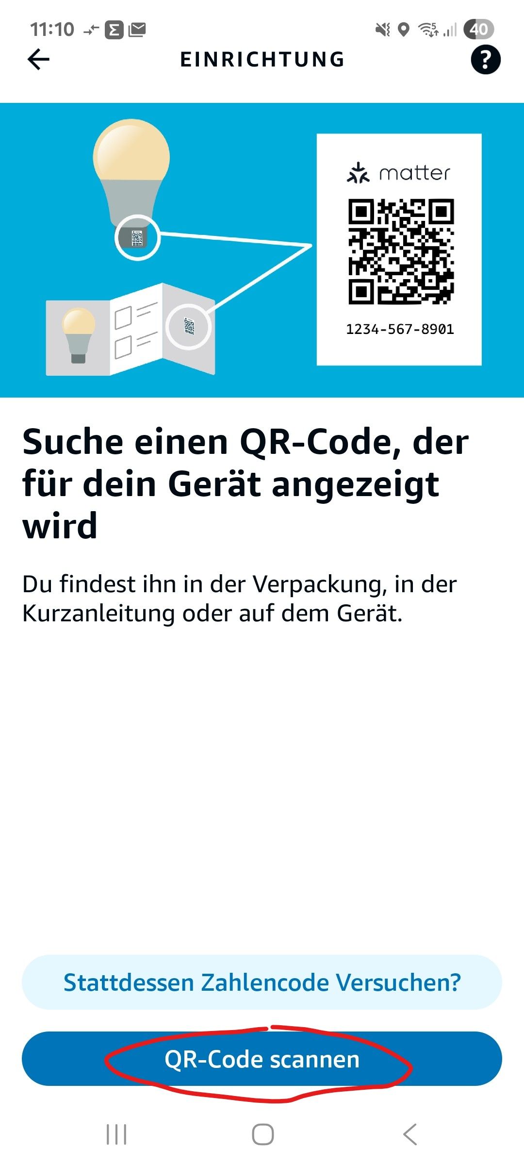

      diesen QR Code am Handy in der Alexa App auf das Lichtersymbol dann Gerät hinzufügen
      dort dann den QR Code vom PC einscannen, falls das nicht geht kann man auch den "Zahlen" Kopplungscode nutzen.

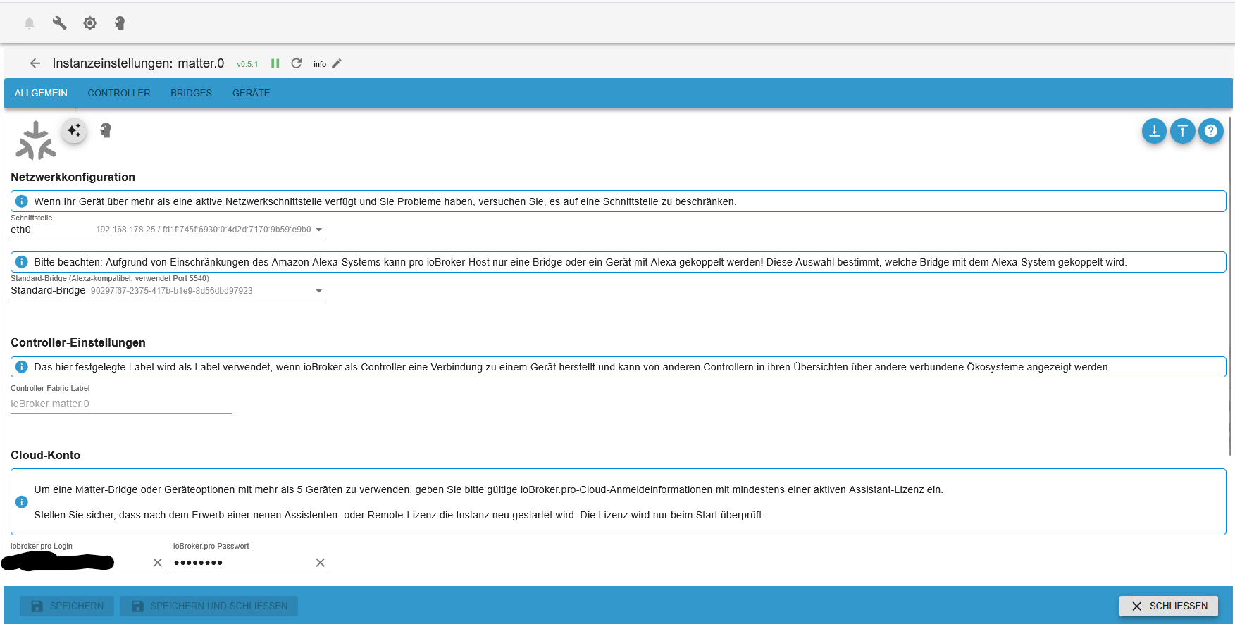

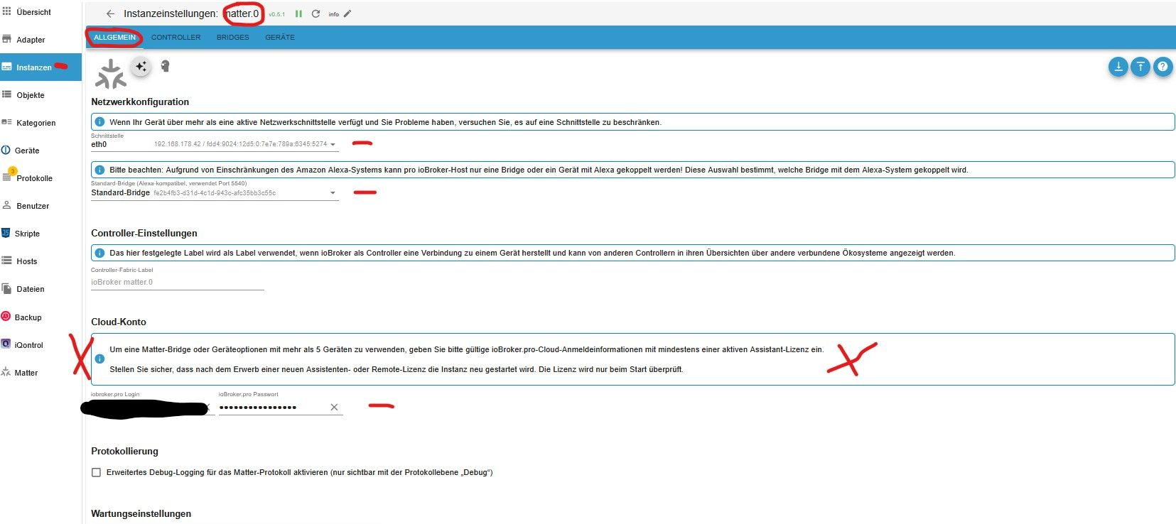

      Nun in den Instanzen auf Matter
      hier solltet ihr nun eure eth0 und euere Standart Bridge auswählen können und euer Cloudkonto hinzufügen.

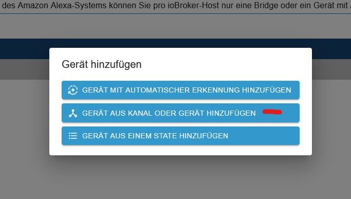

      Dann fügt man in der Bridge Geräte hinzu, der Controller muß nicht an sein.
      Ich habe nicht die automatische Erkennung für meine Lichter genutzt. Für meine Lichter nutzte ich" Gerät aus Kanal oder Gerät hinzufügen" und für z.B. Temperatursensoren "Gerät aus einem Stat hinzufügen".

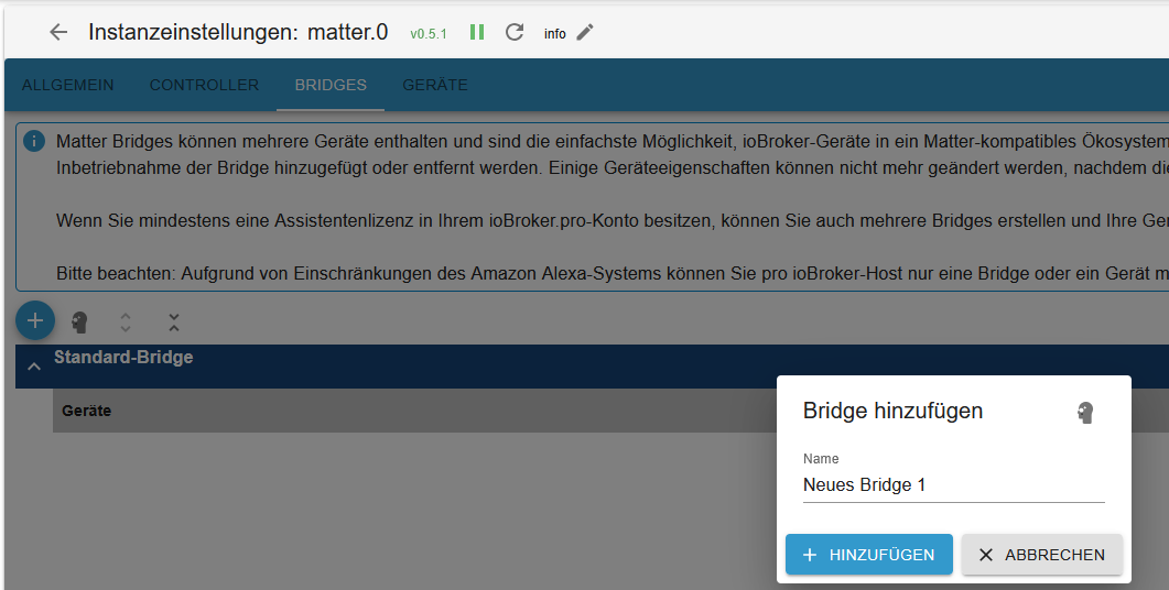

                • Michael Schmitt
                  Michael Schmitt @Duffy last edited by

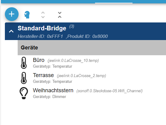

                  kommt das wenn du da drauf klickst ?

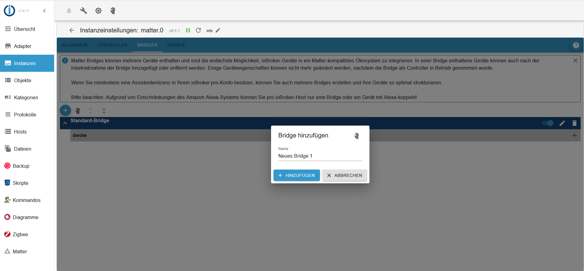

                  • Duffy
                    Duffy @Michael Schmitt last edited by Duffy
                    @michael-schmitt
                    Da kommt das:
                    Michael Schmitt 1 Reply Last reply Reply Quote 0
                    • Michael Schmitt
                      @duffy
                      zeig mal ein Bild von dem ganzen Fenster
                      • Duffy
                        @michael-schmitt

                            • Michael Schmitt

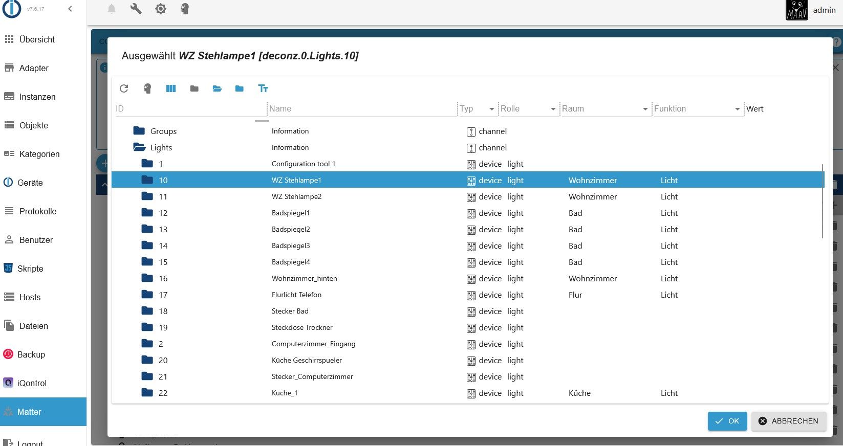

                              @duffy
                              hier ist alles drin und ausgewählt ?

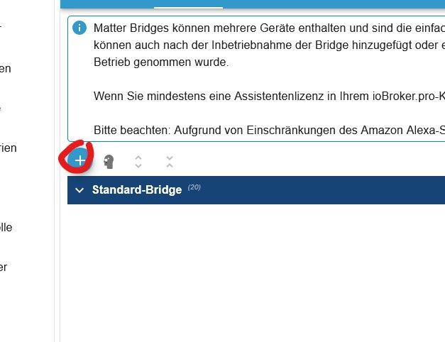

                                • Michael Schmitt
                                  Michael Schmitt @Duffy last edited by Michael Schmitt
                                  @duffy
                                  hmm vielleicht mal die Instanz neu starten (matter)
                                  Edit: oder versuch mal ein Gerät (unter Bridges) hinzu zu fügen

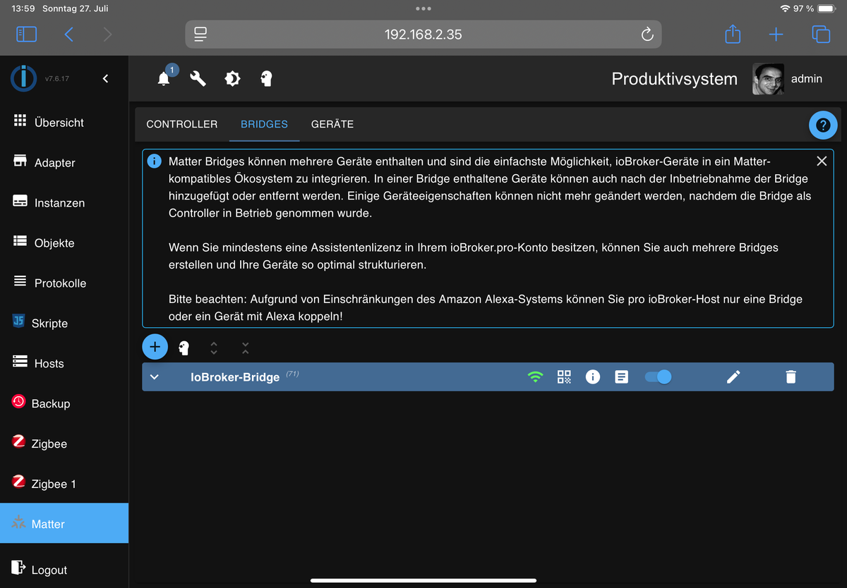

                                      • Fabio
                                        Fabio @Duffy last edited by

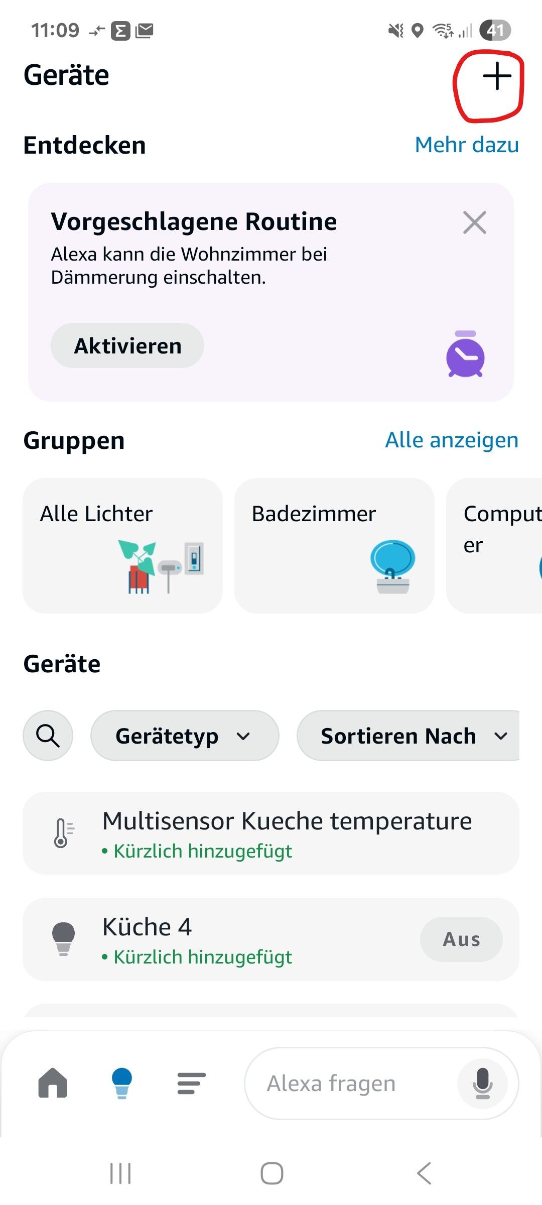

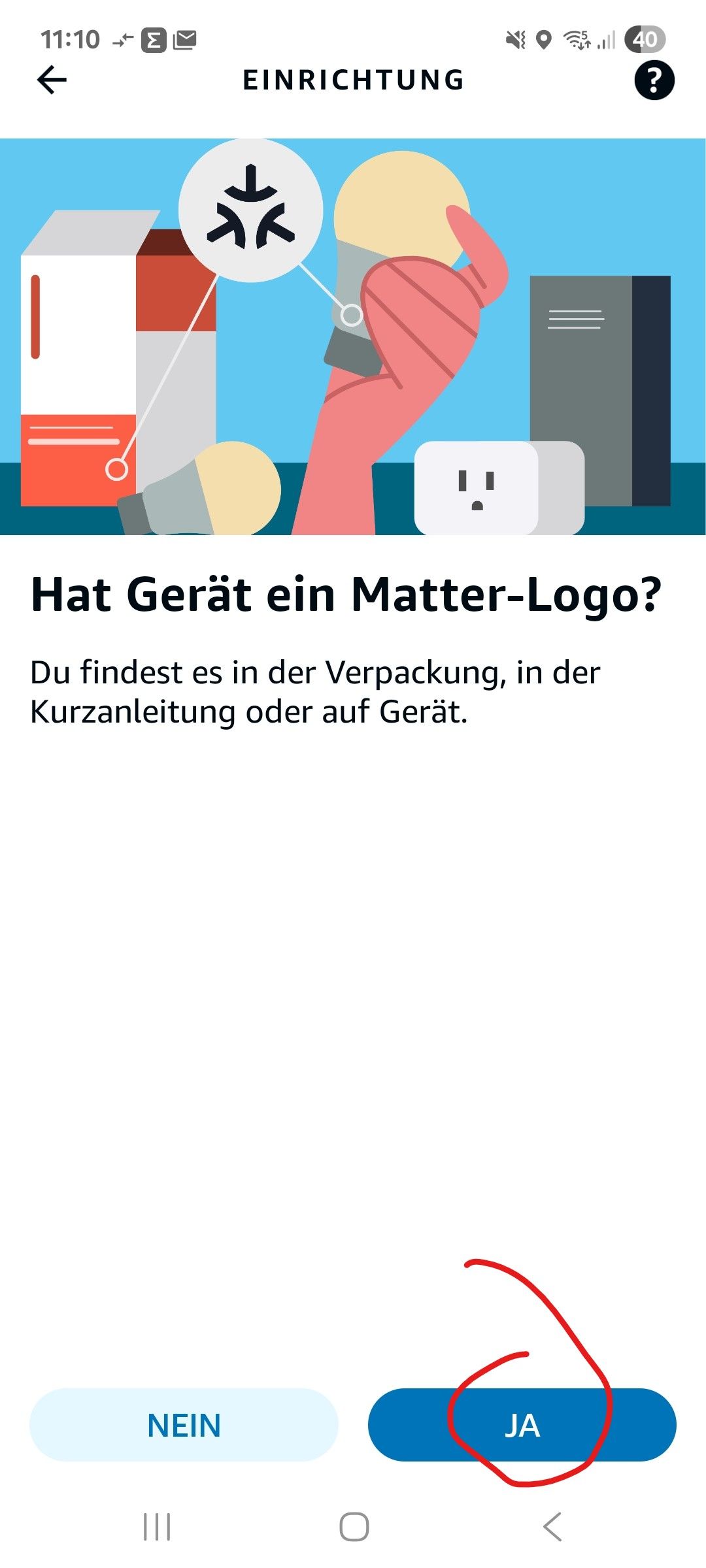

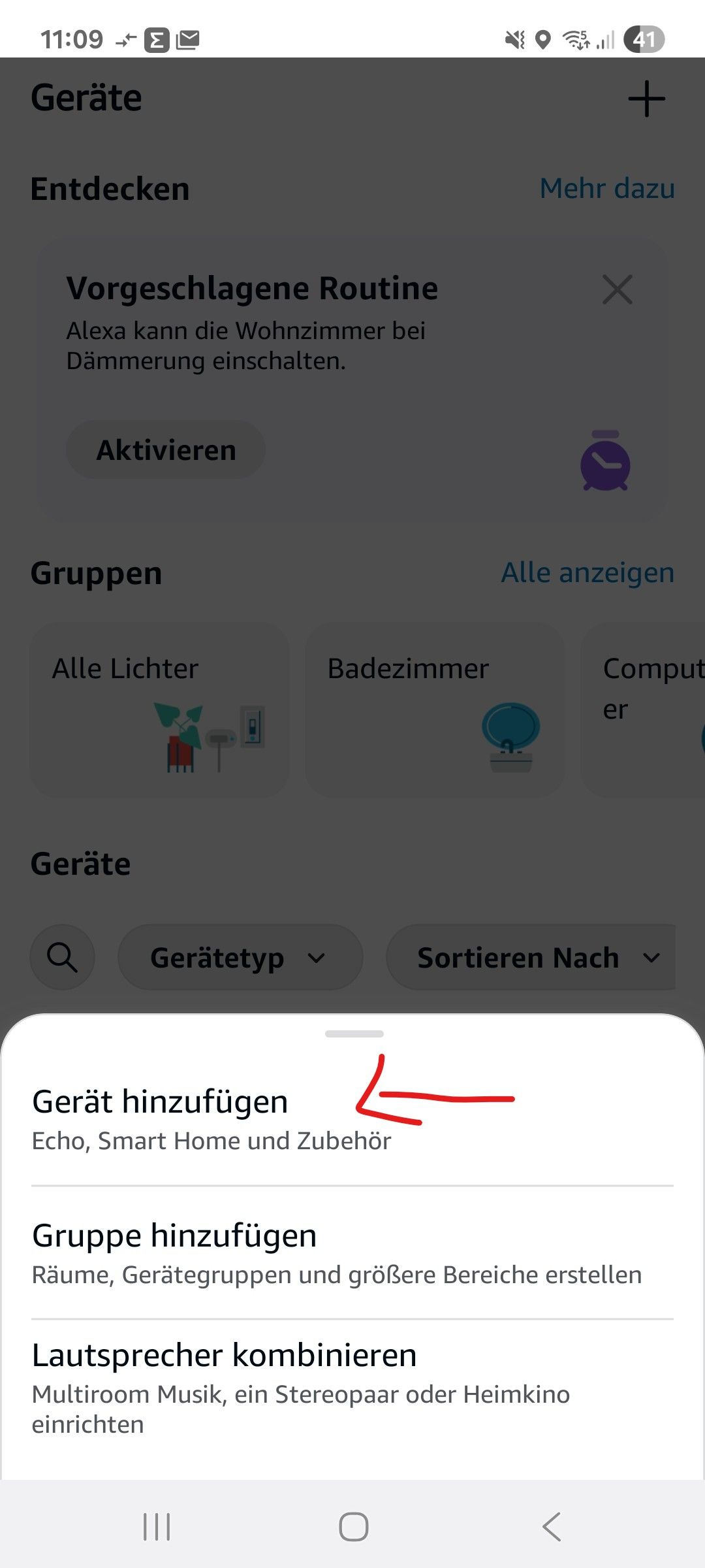

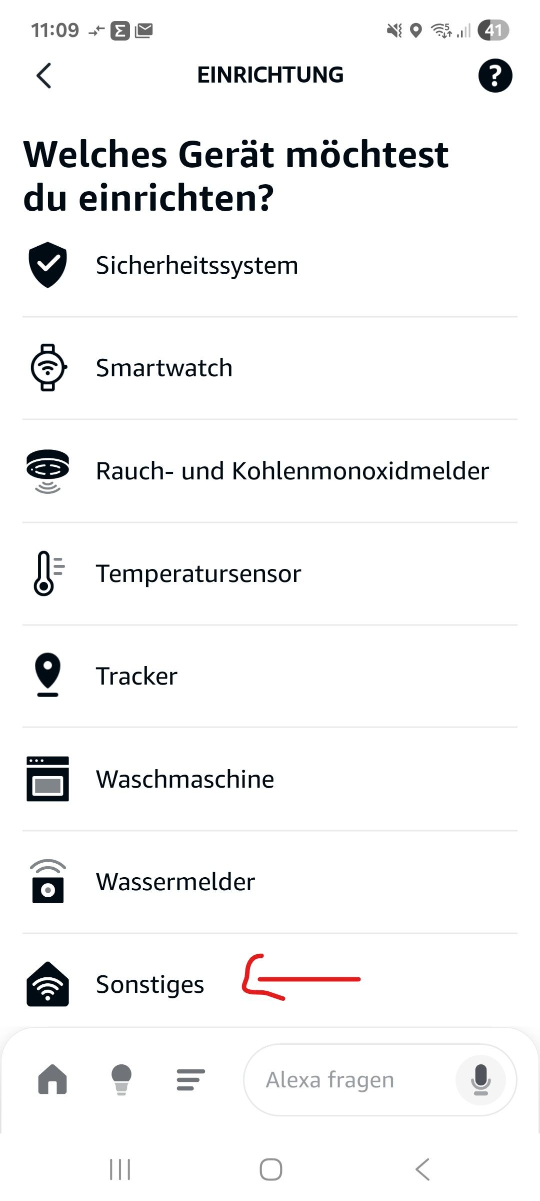

                                        • Michael Schmitt

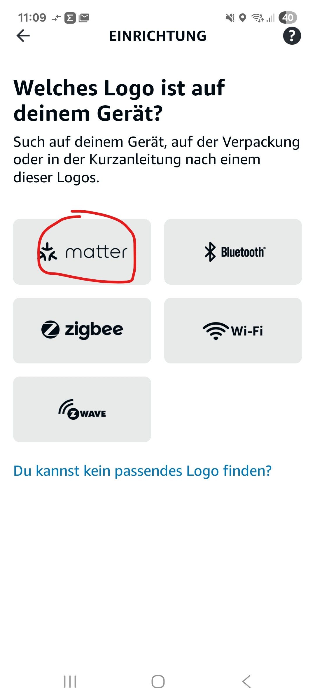

                                          @duffy mal in der Alexa App am Handy = Gerät hinzufügen -> Sonstiges -> Matter
                                          und schauen ob dann der QR Code angeboten wird
                                          • Duffy
                                            @michael-schmitt
                                            Nachdem ich eine Birne in die Bridge aufgenommen hatte kam auch der QR Code und dich konnte den Code mit der Alexa App scannen. Die Birne geht jetzt auch über Alexa an und aus.
                                            Nachdem der Code da war war der Rest dank deiner Screenshots ein Kinderspiel. Vielen Dank noch mal.
