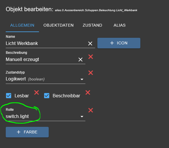

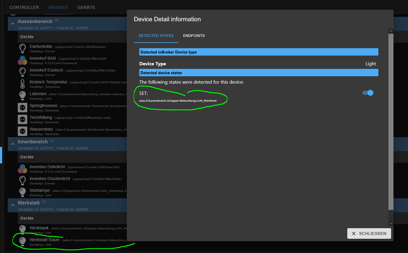

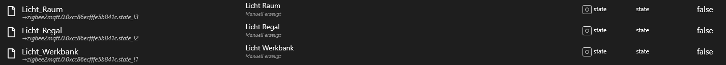

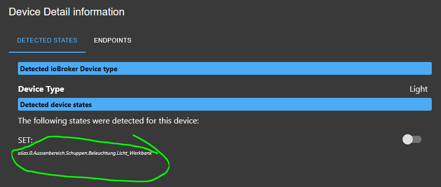

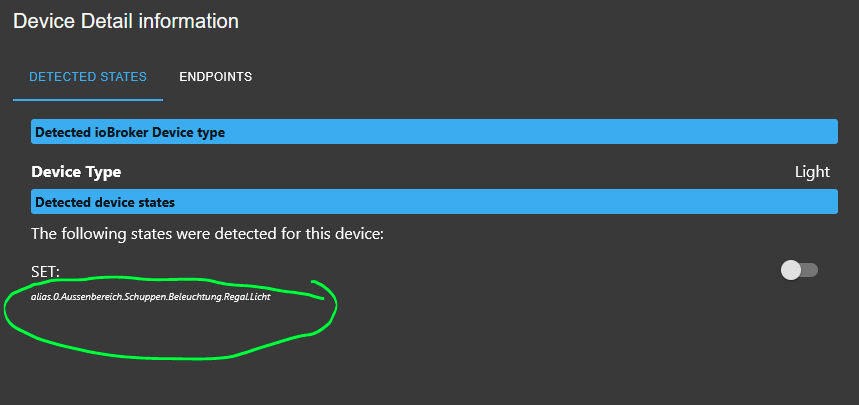

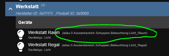

                          Hallo zusammen:
                          ich nutze den Matter Adapter nun seit August als ioT alternative. Nun habe ich en Problem mit einem 4-Kanal-Relais.
                          Die Objekte als Alias:
                          Die Objekte im Matter:
                          Fehlerbild:
                          Egal, welches Licht in Alexa anspreche, es werden IMMER 'Raum' und 'Regal' ein-/ausgeschaltet.

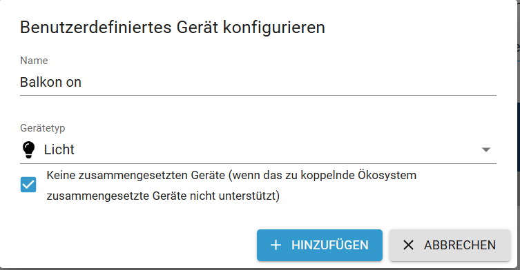

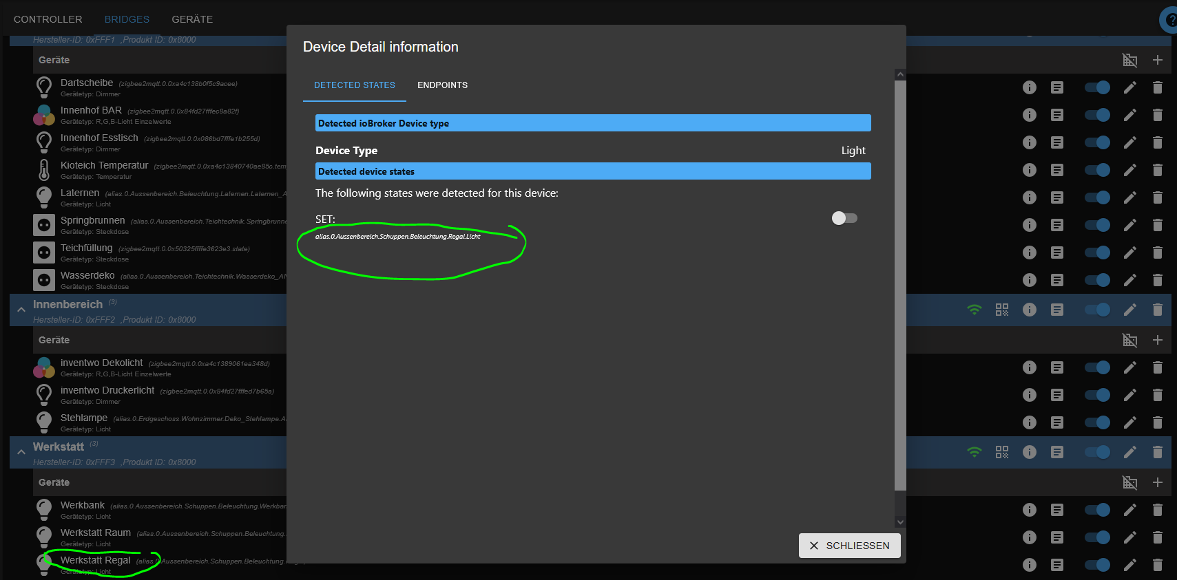

                          • Fabio
                            Fabio @skvarel last edited by Fabio
                            @skvarel wie hast du die drei Geräte in Matter hinzugefügt? Wenn du noch nicht probiert hast mach doch mal folgendes. Als State hinzufügen und die Chexbox aktivieren.
                            skvarel 1 Reply Last reply Reply Quote 0

                                  • skvarel
                                    skvarel Developer last edited by

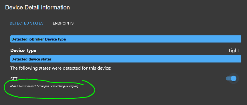

                                    Ich glaube, ich habe da was gefunden:
                                    https://github.com/ioBroker/ioBroker.matter/issues/594
                                    SOLL:
                                    IST:
                                    Wenn Alexa nun die 'Bewegung' schaltet, ist das Verhalten logisch. Bei Bewegung sollen beide Lampen angehen.
                                    Voodoo2man created this issue in ioBroker/ioBroker.matter
                                    open Falscher Datenpunkt wird verwendet #594

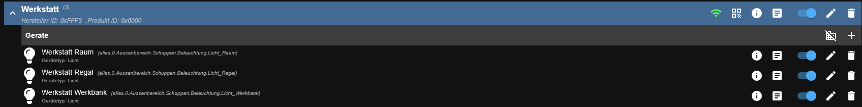

                                    • skvarel
                                      skvarel Developer last edited by skvarel
                                      ES KLAPPT 🙂
                                      Es lag an der 'falschen' Rolle!
                                      Vorher 'state', jetzt 'switch.light'
                                      EDIT ... zu früh gefreut.
                                      Jedes neue Gerät wird mit dem Vorhandenen verknüpft.
                                      EDIT ... ich habe mich jetzt an das bestehende Issue geheftet.

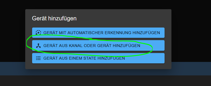

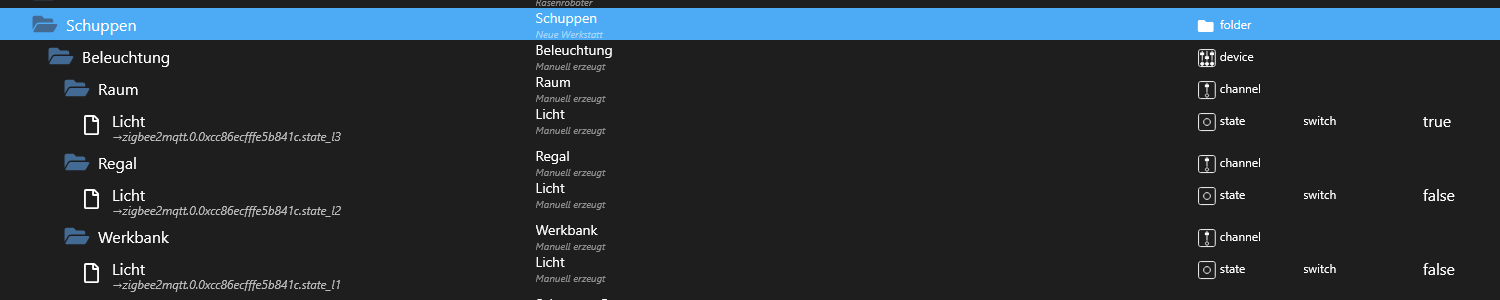

                                          • skvarel
                                            Meine Lösung:
                                            Ich habe jetzt pro Licht einen 'Kanal' unter Alisa angelegt. Darin dann die Lichter:
                                            Dann in Matter über Kanal hinzugefügt:
                                            Jetzt geht es!
                                            Ich kann alle Lampen einzeln per Alexa steuern.
