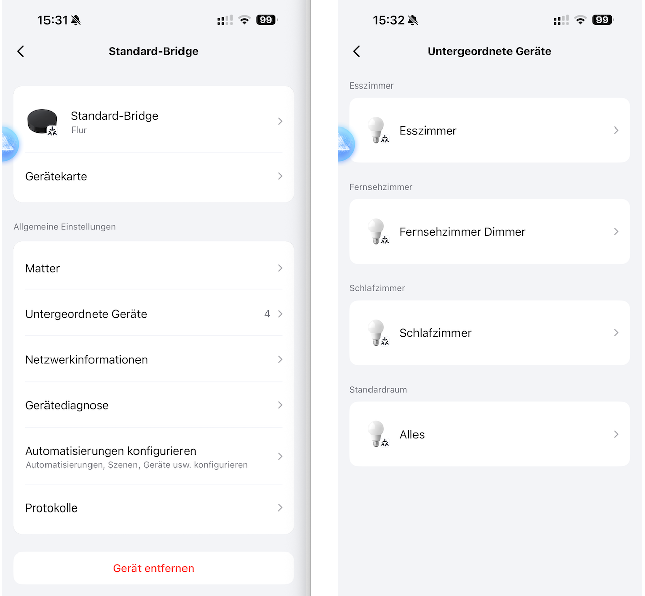

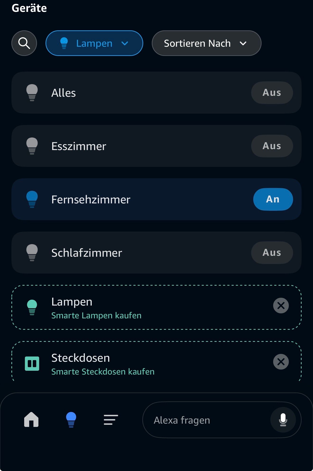

                          Man kann ja eine Matter Bridge mehrfach an verschiedene Ökosysteme weitergeben, indem man aus dem zuerst verbundenen Controller dann einen neuen QR Code erzeugt.
                          In meinem Fall wären neben Alexa noch HomeKit (was mich nicht interessiert) und ein Aqara System zur Verfügung.
                          Ich habe bereits mit dem Matter Adapter einmal ein wenig gespielt und ein Relais als Gerät (nicht über die Bridge) aus einem State hinzugefügt und den QR Code dann in der Aqara App zur Verfügung gestellt. Das wird einwandfrei als Schalter erkannt und erscheint sowohl in der App als auch auf einem Panel Hub von Aqara als Schaltersymbol und lässt sich bedienen.
                          Wenn ich nun die Matter Bridge aus ioBroker mit den inkludierten Geräten zuerst ins Aqara Ökosystem implementiere und von dort aus die native Einbindung über Aqara zu Alexa mache, wäre das doch auch möglich anschließend die gesamten Geräte aus der ioBroker Matter Bridge über Alexa zu steuern, oder?
                          • apollon77
                            apollon77 @mehrwiedu last edited by
                            @mehrwiedu Na klar. Du kannst auch so einen "Umweg" gehen wenn es für die Aqara Brudge Geräte einen Alexa Skill gibt geht das

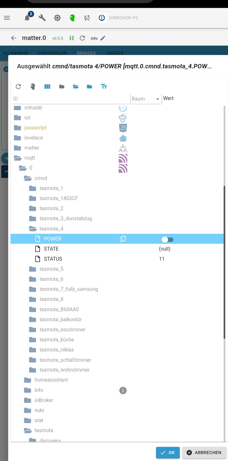

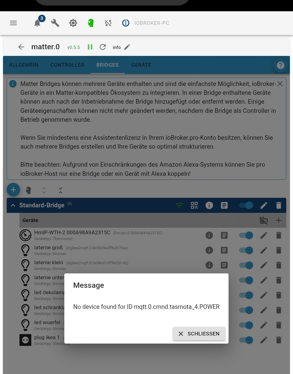

                              ich möchte gern meine Tasmota Steckdosen einbinden die über den mqtt Adapter steuerbar sind. Ich bekomme aber die folgende Fehlermeldung. Hat jemand eine Idee was da falsch läuft?
                              • apollon77
                                apollon77 @Edde last edited by
                                @edde Bitte mal neue Screenshots nicht von Mobile oder mit angezeigter Spalte für die Rollen.

                                  Ich habe das jetzt mal ausprobiert und das funktioniert überraschend gut. Man benötigt auch nicht diesen unsäglichen Alexa Skill von Aqara. Die ioBroker Matter Bridge taucht in der Aqara App als Hub auf, wenn man sie mit diesem Ökosystem verbindet. Das ist mein erstes Ziel, nämlich die Schalter auch auf dem Panel Hub S1 von Aqara sehen und schalten zu können.
                                  Und wenn man diese dann als Aqara Matter Gerät an die Alexa App übergibt mit dem entsprechenden Pairing Code aus der Aqara App, sind alle Geräte aus dem Adapter in Alexa vorhanden und können da eingerichtet und Räumen zugeordnet werden.
                                  Das ist natürlich ein ganz anderer Ansatz als ich es vorher hatte mit dem IoT Adapter. Aber für mein Szenario wahrscheinlich vollkommen ausreichend, denn wenn vorher der ioBroker bei mir gestreikt hat, war auch der IoT Adapter nicht erreichbar und Alexa hat auch nicht reagiert. Jetzt hängt es in erster Linie von dem Aqara Ökosystem ab. Da muss ich dann wahrscheinlich erst noch Langzeiterfahrungen sammeln.

                                        Äh, nein. Ich habe keinen Aqara eigenen Hub (M3 oder den der G410 Türklingel oder den des Panel Hub S1) mit Alexa verbunden.
                                        Ich habe die ioBroker Standard Bridge aus dem Matter Adapter mit der Aqara App als Matter Gerät über den Pairing Code aus ioBroker verbunden.
                                        Dort erscheint sie als eigenständiger Hub mit zugeordneten Geräten. Siehe Screenshot 1 aus meinem Post.
                                        Die untergeordneten Geräte sind die aus dem Objektbaum von ioBroker, die ich dort der Standard Bridge im Matter Adapter hinzugefügt hab.
                                        An Alexa habe ich dann nur diesen Hub aus der Aqara App als Matter Gerät mit dem von Aqara erzeugten Pairing Code übergeben. Das ist dann Screenshot Nr 2.
                                        Und wenn ich jetzt der Matter Bridge in ioBroker ein Gerät hinzufüge, wird es automatisch sowohl an die Aqara App in den dort erzeugten Hub übergeben und von dort auch automatisch an Alexa weitergereicht.
