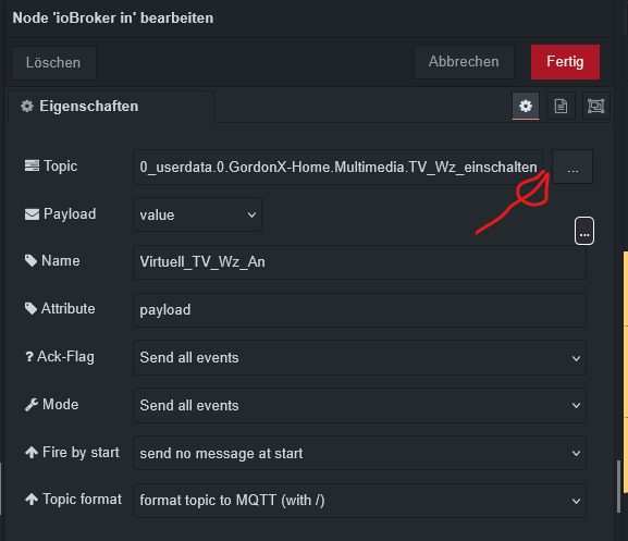

      Moin moin, ich habe ein kleines Problem.
      Vielleicht kennt ja einer das Problem und kann mir helfen.
      Normal wenn man in node-red einen Datenpunkt anwählen will, klickt man zB in einer In oder Out Node auf den Button wo dann ein Popup Fenster kommt mit der Ordnerstruktur von Iobroker.
      Seid einiger Zeit, wenn ich den Button anklicke passiert nichts. Dieses Popupfenster erscheint nicht mehr. Node-red hatte ich schon komplett deinstalliert inkl. aller Ordner und neu aufgesetzt. Doch der Button bleibt ohne Funktion. Immer die Datenpunkte aus dem IoB Admin Fenster raus zu kopieren ist zwar eine alternative aber nicht sinn und zweck das der Button keine funktion hat und würde das arbeiten mit node-red erleichtern.
      Ich bin für jede hilfe dankbar!

        @aphofis sagte in Node-Red Datenpunkt Anwahl:
        Hast du in Node-RED https aktiviert?
        Aphofis 1 Reply Last reply Reply Quote 1

          @marc-berg nein nur http!
          • Marc Berg
            Marc Berg Most Active @Aphofis last edited by
            nein nur http!
            Dann mach mal die Entwickler Konsole des Browsers (F12) auf und schaue, ob es dort Fehlermeldungen gibt.

              Dieses Auswahlfenster funktioniert generell nicht zuverlässig. Ich würde einfach den Pfad aus dem Admin kopieren und gut ist.
              Aphofis 1 Reply Last reply Reply Quote 0

                Aphofis @Marc Berg last edited by
                @marc-berg ne hab https eingeschaltet dann gehts zwar nur auf handy
                auf Lappi kann ich nicht testen und VPN leider vergessen einzurichten. Ohne an Fritzbox angeschlossenes telefon kommt man da nicht weiter

                  @mickym sagte in Node-Red Datenpunkt Anwahl:
                  So mache ich das ja auch immer
                  gut das ich nicht mehr blockly nutze da kann man nicht copy paste machen
                    Wenn es einen Mismatch bei den Protokollen zwischen Node-Red und Admin gibt, funktioniert der Auswahldialog nicht. Also entweder beides auf https oder keins der beiden. Achtung, nach dem Umschalten funktioniert es wegen HSTS und sonstigem Sicherheitsgedöns nicht gleich! Da hilft dann meist, den Browser Cache zu löschen.
                    Ansonsten funktioniert der Dialog zumindest nach meiner Erfahrung zuverlässig, wenn man sich bewusst ist, dass er keine Echtzeitanzeige darstellt und ggf. Inhalte zwischenspeichert.

                      @marc-berg sagte in Node-Red Datenpunkt Anwahl:
                      Super danke! habe ich abgespeichert admin stand tatsächlich auf https und node-red nicht!
                      Sobald ich zu hause bin teste ich es am Laptop aber das es jetzt am Handy geht sollte Lappi ja kein großer unterschied dazu sein.
