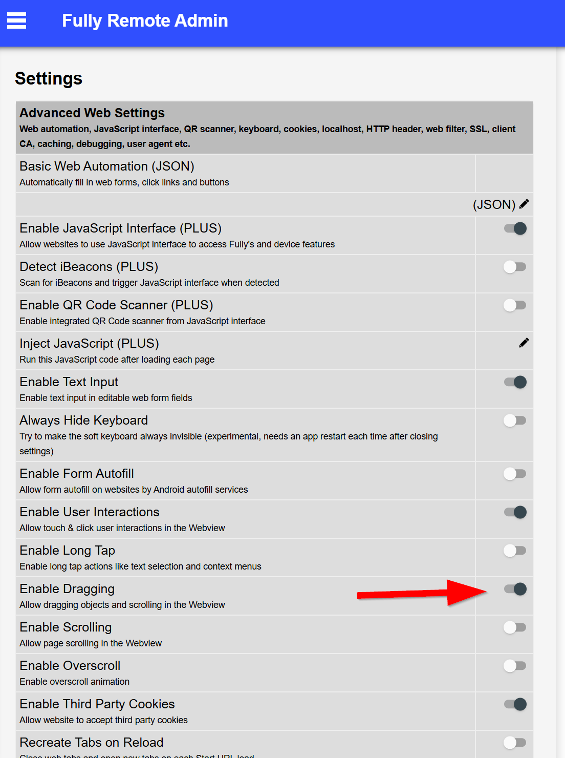

        Falls du noch suchst, hast du schon mal hier geschaut? In den Fully-Einstellungen?

            es ist auch da zum Verschieben, leider wird das auch zum Scrollen benötigt, so war das bei mir immer da man ja mit dem Finger das macht und nicht mit der Maus.
