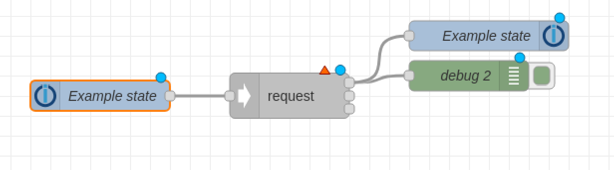

        @klausstoertebeker Na Du nimmst halt eine iobroker-IN Node zu triggern - nutzt die request Node und schreibst das Ergebnis mit einer iobroker-out Node wieder in Deinen anderen Datenpunkt.
        Mit debug Nodes kannst ja vorher schauen, welche Ausgabe (string, array) oder error Du verwenden willst.

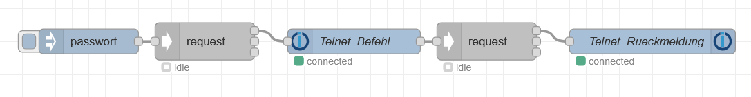

          Die meisten Systeme, die mit Telnet arbeiten, verlangen ein Passwort, welches stumpf nach der Verbindungsherstellung gesendet wird. Dieses muss aber in der gleichen Session gesendet werden wie der eigentliche Befehl. Du musst also zwei Requests verketten:
          Für den Trigger gibt es bestimmt elegantere Lösungen, aber für den ersten Test sollte das okay sein.

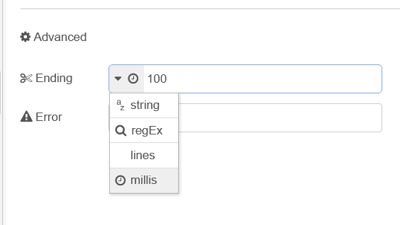

                  Vielen Dank für die schnelle Hilfe 🙂 Jetzt kann ich meine Klimaanlage steuern wie vorgesehen. Nur ein kleines Problem gibt es noch, denn in das Objekt "Telnet_Rueckmeldung" wird kein Wert geschrieben, auch wenn in einem normalen Terminal zumindest die Zeichenkette "ACK" ausgegeben wird.

                    Du musst dem Request-Node noch eine Info darüber geben, wann oder wie eine Antwort erwartet wird. Für den Anfang könntest du beispielsweise 100ms warten:

                      @marc-berg
                      Tut's - super. Danke für die Hilfe 🙂
