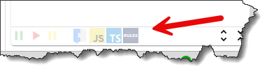

      Pausierte Scripte verschwinden aus der Liste. Solange sie noch im Editorfenster sind, kann ich sie ja einfach wieder starten. Aber sonst? Ich kann sie nicht mal neu anlegen (zumindest nicht unter dem gleichen Namen) weil er dann sagt, dass es das Script schon gibt.

        @io2345 bitte Screenshot von der Scriptexplorer Liste
        (Leiste links, vollständig!)

          Du hast unten vermutlich einen Filter gesetzt.

            @codierknecht Nicht schlecht, Codierknecht hat recht. Der Knopf ganz links unten lässt nur laufende Scripte anzeigen. Danke!
