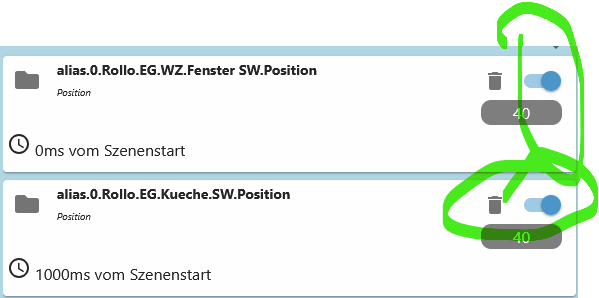

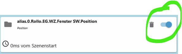

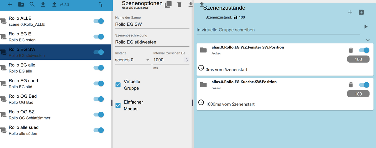

      im Adapter bzw in den Szenen ist es manuel möglich einzelne DP aus der Szenen zu deaktiveren.
      Ist dies auch mittels script bzw DP möglich?

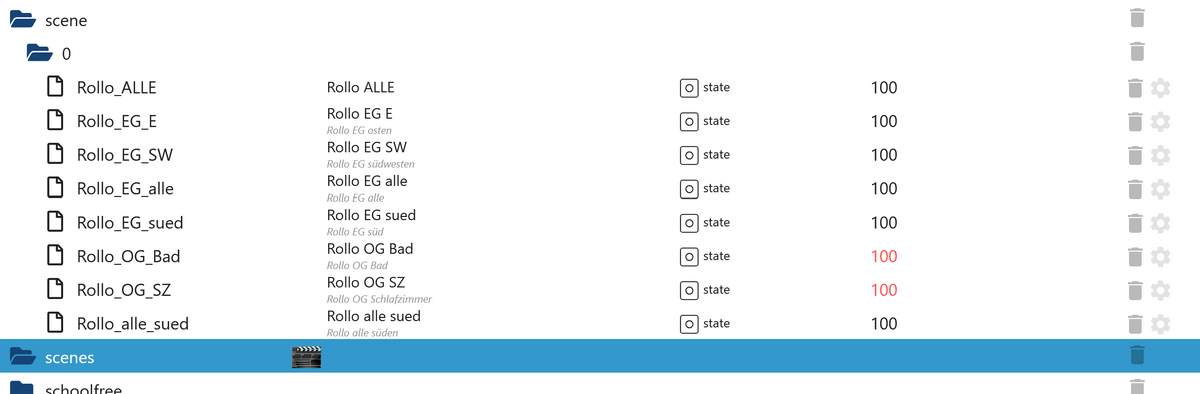

        Homoran Global Moderator Administrators @australien last edited by
        @australien ist das hier nichts?
          australien @Homoran last edited by
          @homoran stimmt, hier in scenes ist nichts drinnen, leer.
            @australien sagte in Szenen Adapter: einzele mit DP de-/aktivieren:
            richtig, bei mir auch!
            deswegen darüber nachsehen
              @homoran das ist mir klar, da stehen auch die Werte der einzelnen Szenen richtig drinnen und es wird auch alles richtig ausgeführt.
              Nur möchte ich nun situativ einzelne DP aus der Szene per Javascript tempurär deaktiveren bzw aktivieren.
              Im Adapter ist das ja mit den Schiebern möglich, darum die Frage.

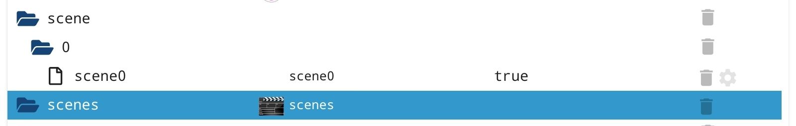

                  ich habe zum Test eine Szene mit Namen szene0 angelegt.
                  Ich habe unter scene.0 einen Datenpunkt scene0 der von true auf false und zurück wechselt, wenn ich fie Szene im Adaptr (de-) aktiviere
