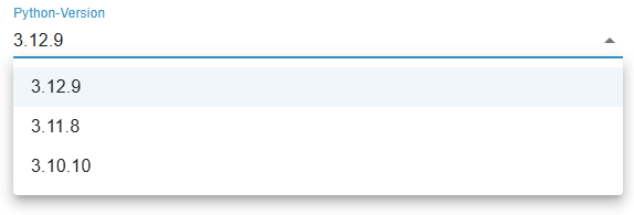

                installiert sind 3.10 und 3.11.13 wobei 3.11.13 per "update-alternatives" prio hat.
                bestätigt mir auch " python3 --version"
                Version 3.10 wie oben beschrieben ">= 3.10" steht im Adapter nicht zur Auswahl.
                Die Fehlermeldung im Logging ändert sich entsprechend der ausgewählten Version im Adapter.
                Wenn ich eine Vermutung äußern darf; ich tippe auf "autopy" das da gegen eine Wand läuft ?

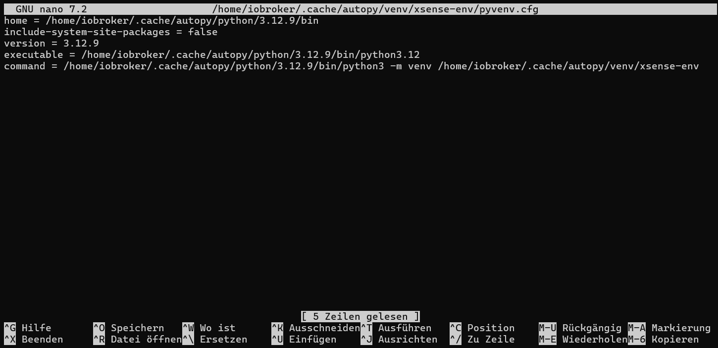

                  arteck Developer Most Active @Leone Mortuo last edited by arteck
                  @leone-mortuo sagte in X-Sense Adapter:
                  ja genau... wenn ihr eine zwischenversion installiert habt dann gehts halt nicht..es muss eine Offizielle und freigegebene Version sein
                  https://peps.python.org/pep-0664/ guck hier.. für 3.11 ....
                  wenn alles sauber installiert ist mit einer offiziellen Version
                  me@slave01:~$ whereis python3
                  python3: /usr/bin/python3 /usr/lib/python3 /etc/python3 /usr/share/python3 /usr/share/man/man1/python3.1.gz /usr/share/info/python3.11
                  me@slave01:~$ python --version
                  Python 3.11.2
                  vielleicht kann @Thomas-Braun uns was bash technisch schreiben um eine "standard Linux python" version zu bekommen

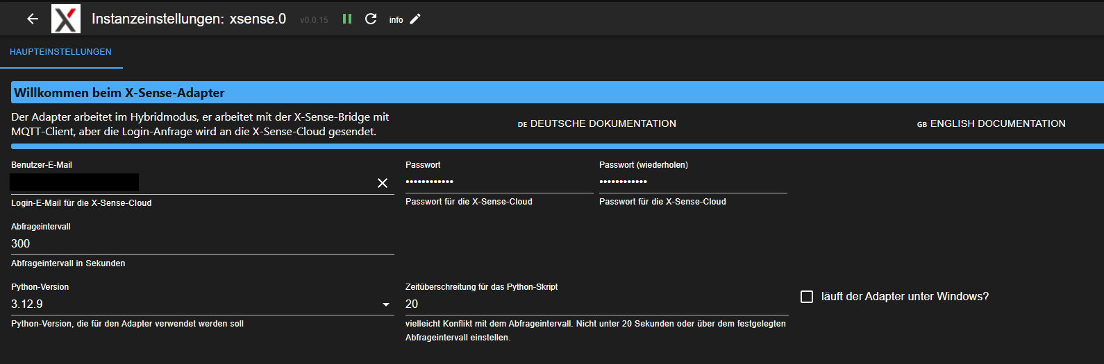

                    Adapterstart:
                    2025-07-29 16:11:08.725  - warn: admin.0 (21338) xsense has an invalid jsonConfig: [{"instancePath":"/items/_tab_Start/items/polltime","schemaPath":"#/additionalProperties","keyword":"additionalProperties","params":{"additionalProperty":"def"},"message":"must NOT have additional properties"},{"instancePath":"/items/_tab_Start/items/polltime","schemaPath":"#/patternProperties/%5E.%2B/allOf/19/if","keyword":"if","params":{"failingKeyword":"then"},"message":"must match \"then\" schema"},{"instancePath":"/items/_tab_Start","schemaPath":"#/properties/items/patternProperties/%5E.%2B/allOf/9/if","keyword":"if","params":{"failingKeyword":"then"},"message":"must match \"then\" schema"},{"instancePath":"","schemaPath":"#/if","keyword":"if","params":{"failingKeyword":"then"},"message":"must match \"then\" schema"}]
                    Könnte aber damit zusammenhängen, das ich da keine Einstellungen getätigt habe.

                                        2025-07-29 17:28:29.168	info	starting. Version 0.0.6 (non-npm: arteck/ioBroker.xsense#531318d145d8c6ebfa1772abdf4b11b51b7869ac) in /opt/iobroker/node_modules/iobroker.xsense, node: v20.19.4, js-controller: 7.0.7
                                        Adapter ist auf Python 3.11 eingestellt
