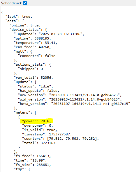

      ich sitze nun seit Stunden an einem vermeintlich einfachen Problem. Da einige Shellys bei mir nicht via WLAN erreichbar sind möchte ich Werte dieser per Cloud abfragen - im aktuellen Fall eine Shelly Plug S Steckdose.
      API, GeräteID, Shelly Server etc. funktioniert - die Werte können abgerufen werden (im Speziellen nun "power")
      Über den Browser aufgerufen wird der benötigte Wert ausgewiesen:

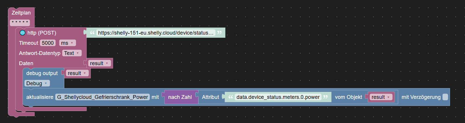

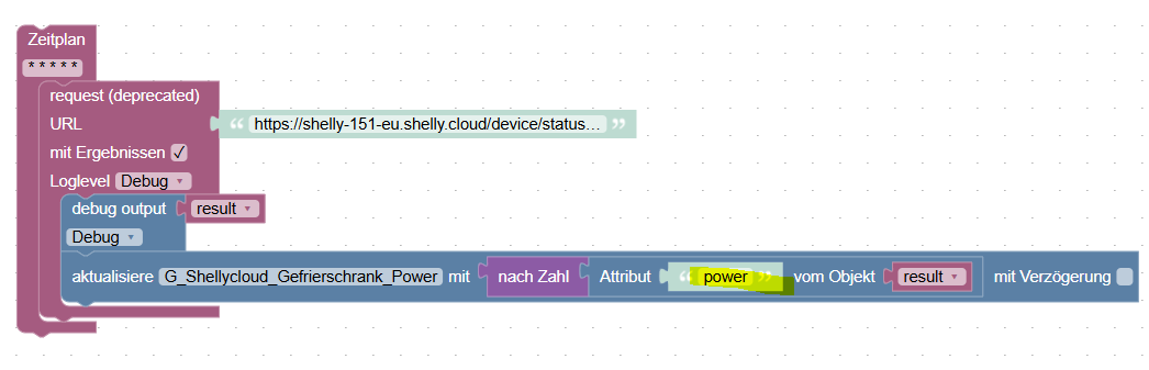

      Im IOB habe ich ein blockly bei einer ähnlichen Aufgabenstellung (Zählerstand auslesen) funktionierend im Einsatz.
      Blockly ident aufgebaut bekomme ich aber nur eine Fehlermeldung, der angelegte Datenpunkt (schreibbar) aktualisiert sich nicht.
      Ich denke, dass es damit zu tun hat, dass der Wert "power" in der Abfrage in einer Art Unterverzeichnis ist - habe aber viele Varianten mit meters.power, data.device_status.meters.power etc. schon durch - leider ohne Erfolg.

        @ramses5333 sagte in Shelly via Cloud einbinden:
        Kann mir hier wer weiterhelfen?
        das json bitte hier als Text in code-tags posten!
        mindestens 1, evtl. mehr
        meters.power oder data.meters.power
        müsste aber das json haben, um sicher zu gehen.
        da sind noch arrays drin
        was kommt denn als result zurück?
        PS, request sollte nicht mehr verwendet werden, sondern http post

              @ramses5333
              data.device_status.meters.0.power
                Ramses5333 @Homoran last edited by Ramses5333

                ich hoffe du meintest das so. Es scheint, dass da keine Daten abgerufen werden?!?
                habs auch auf http (POST) umgebaut

                        CatShape @Ramses5333 last edited by CatShape
                        @catshape Danke, das hatte ich auch schon in der Google Recherche gefunden und probiert - der Fehler dürfte wohl noch woanders liegen
                        Falls der Blockly-Baustein "Attribut von Objekt" das nicht von sich aus macht, dann schrittweise/geschachtelt. Das heisst zuerst Attribut "data" vom Objekt "result", dann davon das Attribut "device_status", dann davon das Attribut "meters", dann davon das Attribut "0", dann davon das Attribut "power".
                        Oder anders gesagt:
                        Attribut "power" vom Objekt (Attribut "0" vom Objekt (Attribut "meters" vom Objekt (Attribut "device_status" vom Objekt (Attribut "data" vom Objekt "result")))).
                          Homoran Global Moderator Administrators @Ramses5333 last edited by
                          aber noch mit result!
                          du brauchst den data Baustein
