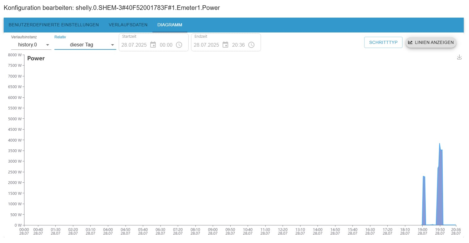

      ich haben für einen Datenpunkt eine Aufbewahrungsdauer von 6 Monaten angegeben. Bei der Darstellung der Verlaufsdaten bzw. Diagramm werden mir aber nur die letzten Stunden angezeigt:

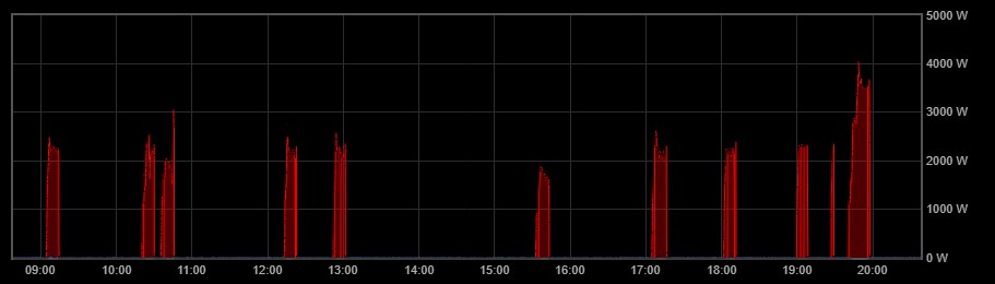

      In meiner Vis wird es über Flot allerdings dargestellt:
      Warum werden in der ersten Ansicht oben die Daten nicht komplett angezeigt?

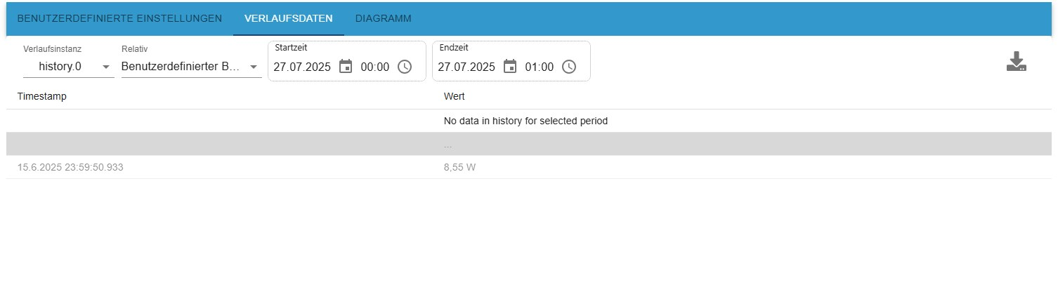

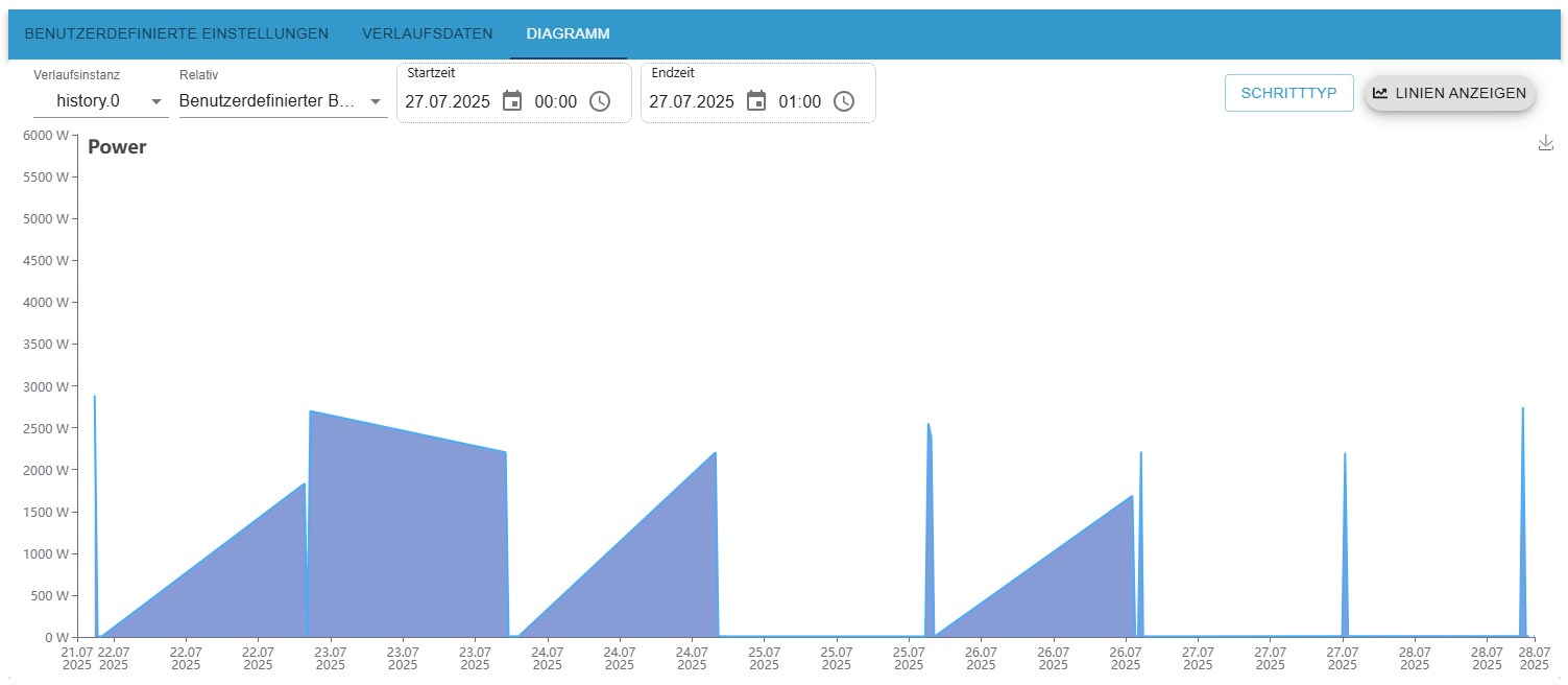

          Habe jetzt "Benutzerdefiniert" für einen ganz bestimmten Zeitbereich eingestellt, aus dem tatsächlich auch die Daten benötigen würde.
          Von 27.07.25 00:00 bis 27.07.25 01:00
          Unter den Verlaufsdaten wird mir gar nichts angezeigt:
          Und das Diagramm sieht ganz komisch aus:

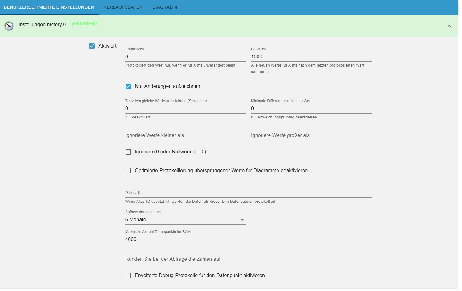

            Zeig mal die Einstellungen von History
              BlackTigga @sigi234 last edited by
              @sigi234 sagte in History Verlaufsdaten/Diagramm nicht komplett angezeigt:
              901
