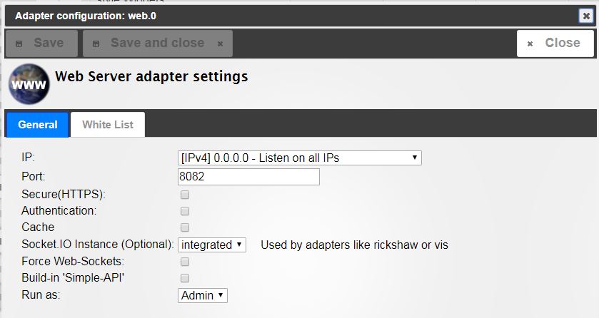

      ich bin neu hier und kämpfe gerade mit der Einrichtung von cloud.0 und vis.0
      Ich habe mich bei iobroker.net registriert und habe dort ein APP-KEY erhalten.
      Dann habe ich vis.0 und cloud.0. installiert.
      Bei den Einstellungen für Cloud-Adapter habe ich den erhaltenen APP-KEY eingetragen und bei Instanz wurde mir web (web.0) vorgeschlagen.
      Hier bekomme ich aber eine Fehlermeldung > Die Authentifizierung muss deaktiviert sein. Sie können zweite Instanz extra für Cloud erstellen
      Wo bitte kann ich die Authentifizierung deaktivieren?
      Wer kann mir helfen?
      Schon mal vielen Dank für deine Zeit.
      Gruß Dirk
      • Dutchman
        die einstellung findest du im web adapter.
          MacDad last edited by
          Moin Dutchman,
          gefunden, vielen Dank!
          Ich sehe gerade vor lauter Bäumen den Wald nicht mehr.
          Sorry für die überflüssige Frage.
          Jetzt klappt es auch mit der vis Webseite.
          Gruß Dirk
