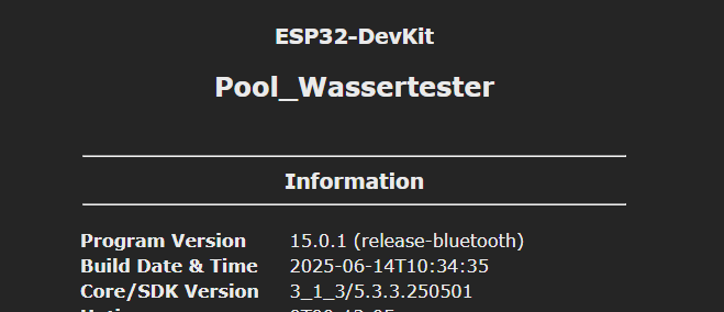

      Ich habe einen ESP32-Wroom-32 via WLAN im Netz eingebunden
      Die MQTT Verbindung zwischen ESP und IOBroker besteht auch
      Bluetooth im ESP ist aktiviert und mir wird in der ESP Oberfläche der BLE auch angezeigt.

          @perladd Welche Firmware läuft den da auf deinem ESP?
            perladd @Jey Cee last edited by
            @jey-cee

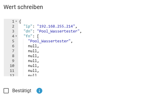

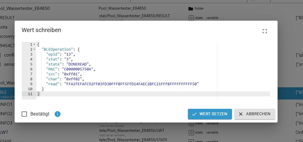

                  Ich habe unter meinem MQTT einen Datenpunkt, entschuldigt wenn ich mich falsch ausdrücke. Davon habe ich einen Wert der sieht folgendermaßen aus
                  Ich müsste jetzt aber in einem neuen Datenpunkt, nur die Zeile 9 geschrieben bekommen, wie bekomme ich das hin?
                  Für eure Hilfe wäre ich wie immer sehr dankbar
                  VG
                  Thomas
                    Homoran Global Moderator Administrators @perladd last edited by Homoran
                    @perladd bitte als text!

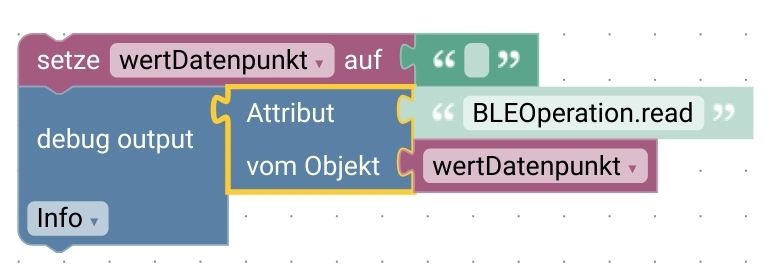

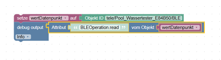

                      perladd @Homoran last edited by perladd
                      ich bekomme folgende Fehlermeldung beim ausführen
                      Cannot parse "mqtt.4.tele.Pool_Wassertester_": SyntaxError: Unexpected token 'm', "mqtt.4.tel"... is not valid JSON
                      so sieht das Blockly aus
                            @perladd du versuchst ja auch aus der ID etwas zu extrahieren
                              wo soll ich es denn sonst her bekommen
                              was muss denn bei der id rein

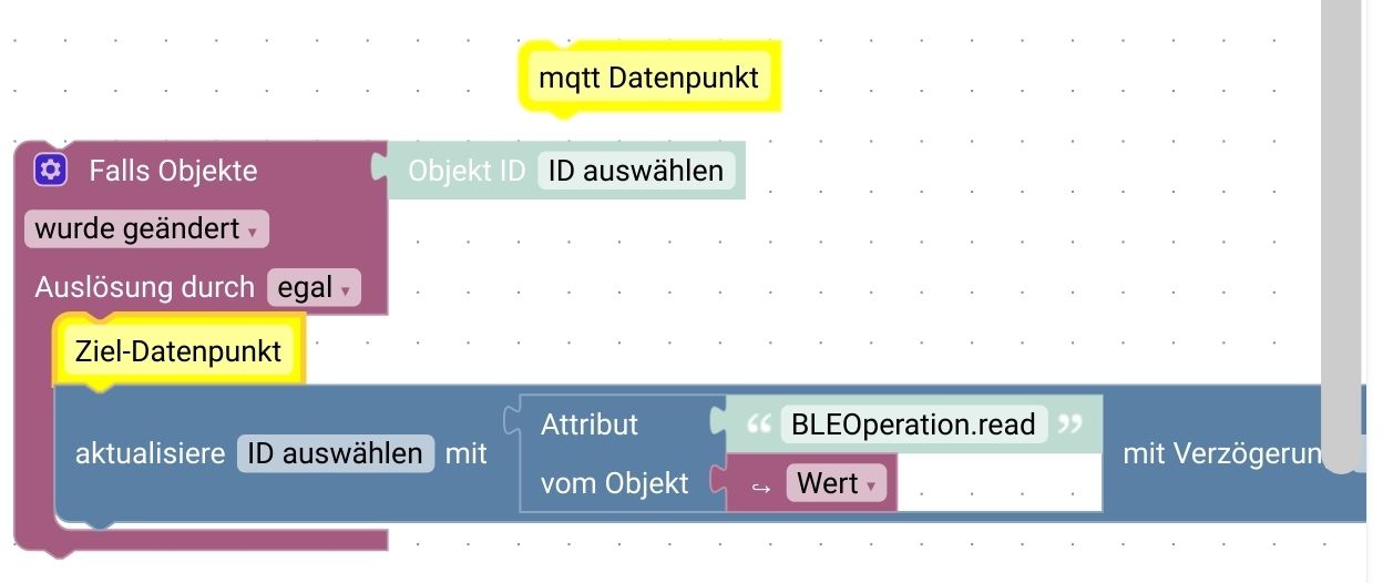

                                @perladd sagte in ESP Wassersensor BLE-YC01 MQTT:
                                WERT von
                                Deswegen habe ich meine leider immer noch ungefüllte Hilfsvariable entsprechend benannt
                                  hab ich und wie schreibe ich das in einem Datensatz, sorry ich bin Neuling und bastle mir das immer so zusammen das es funktioniert 🙂
                                    @perladd Da ich anscheinend dein JSON nie bekommen werde, hier für dich
                                    Kann ich sowieso nicht testen
                                      FFA1FE5AFEBFFFFFFF77FFBEFF7DFD0AFAE821FE26FFBEFFFFFFFFFF51
                                      meinst du die Zeile, die wollte ich so auslesen
                                        meinst du die Zeile
                                        das soll dabei rauskommen.
                                        Ich benötige aber den Inhalt des Datenpunkts aus dem dieses Ergebnis extrahiert errden soll.
                                        Ich habe diesen Datenpunkt nicht!
                                            das habe ich verstanden
                                            nicht wirklich!
                                            das sind anscheinend die Objektdaten des Datenpunktes.
                                            ich hätte den Inhalt, den du nur als Screenshot gepostet hast als Text in code-tags gebraucht.
                                            Aber ist jetzt egal.
                                            Ich gehe jetzt msngels Feedback mal davon aus, das alles zu deiner Zufriedenheit läuft.
