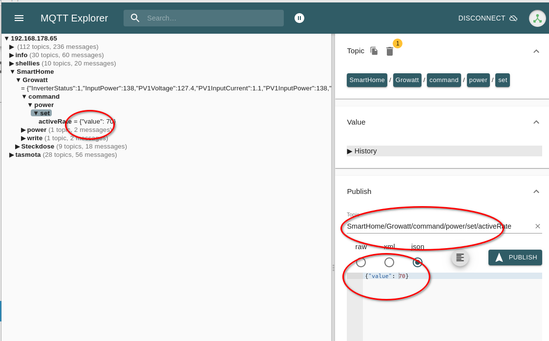

          • I
            iobroker2001 @Marc Berg last edited by
            @marc-berg Im MQTT-Explorer kann man auch RAW-Werte angeben, s. Bild.
            Habe es aber auch im JSON-Format versucht, keine Änderung.

              • I
                @marc-berg Meinst Du so?
                Marc Berg 2 Replies Last reply Reply Quote 0

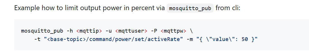

                • Marc Berg
                  Marc Berg Most Active @iobroker2001 last edited by Marc Berg
                  @iobroker2001
                  lt. Doku muss es genau so gemacht werden, wie du es eingegeben hast. (ggf. noch das Leerzeichen dahinter entfernen)
                  EDIT: Bei dir fehlt noch "command"!

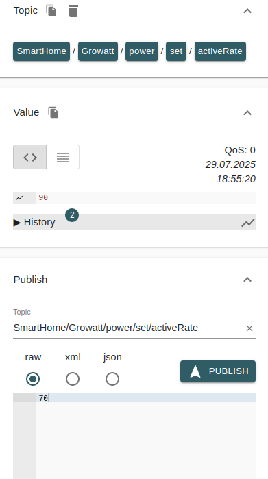

                      • I
                        @marc-berg Stimmt, gut aufgepasst. Hatte ich in einem vorigen Versuch aber auch schon drin gehabt.
                        Und jetzt tut sich auch nichts, mit "command".
                        Siehe hier:

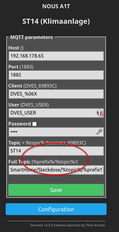

                                    Bin jetzt dahinter gekommen, und ich habe es zum Laufen gebracht, und es ist sehr ärgerlich!
                                    Ein Kollege aus dem Photovoltaik-Forum hat mir zur Kontrolle ein 2. Image des OpenInverterGateway zur Verfügung gestellt, um eventuelle Probleme diesbezüglich auszuschließen.
                                    Zunächst hat es damit auch nicht funktioniert, bis ich endlich das Topic im Stick geändert habe von
                                    /SmartHome/Growatt/ auf /SmartHome/Growatt, also ohne abschließenden Schrägstrich!
                                    Dies ist in mehreren MQTT-Geräten bei mir gar kein Problem, obwohl es so von MQTT nicht vorgesehen ist.
                                    (Wenn man mal auf die Tasmota-Konfigurationsseite sieht, s. Bild, steht dort sogar ein abschließender Schrägstrich).
                                    Aber in der aktuellen Version des OpenInverterGateways scheint dies tatsächlich dazu zu führen, dass keine Daten über dieses Topic vom Broker angenommen werden.
