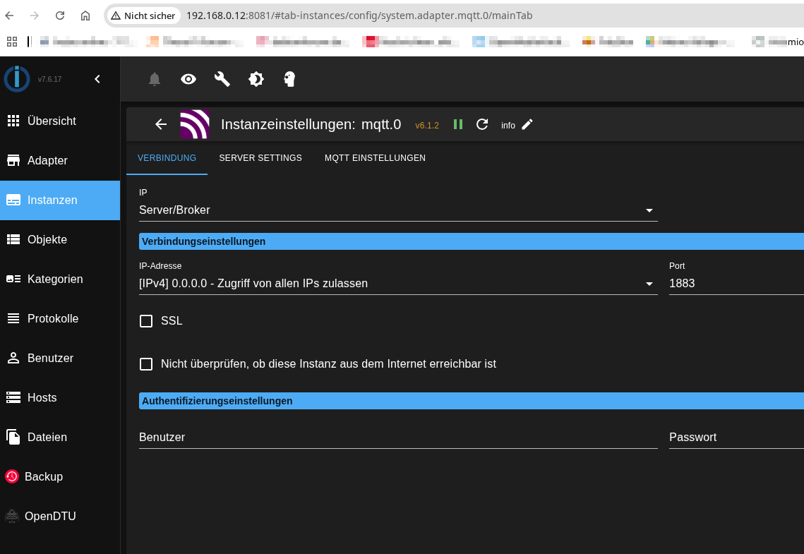

      Port 1883 ist nach aussen frei.
      MQTT Broker/Client ist in der Version 6.1.2 installiert.
      Er ist von aussen (also im LAN, aber ausserhalb des Dockers) ansprechbar, wird gefunden und empfängt Daten (z.B. vom Handy mit myMQTT).

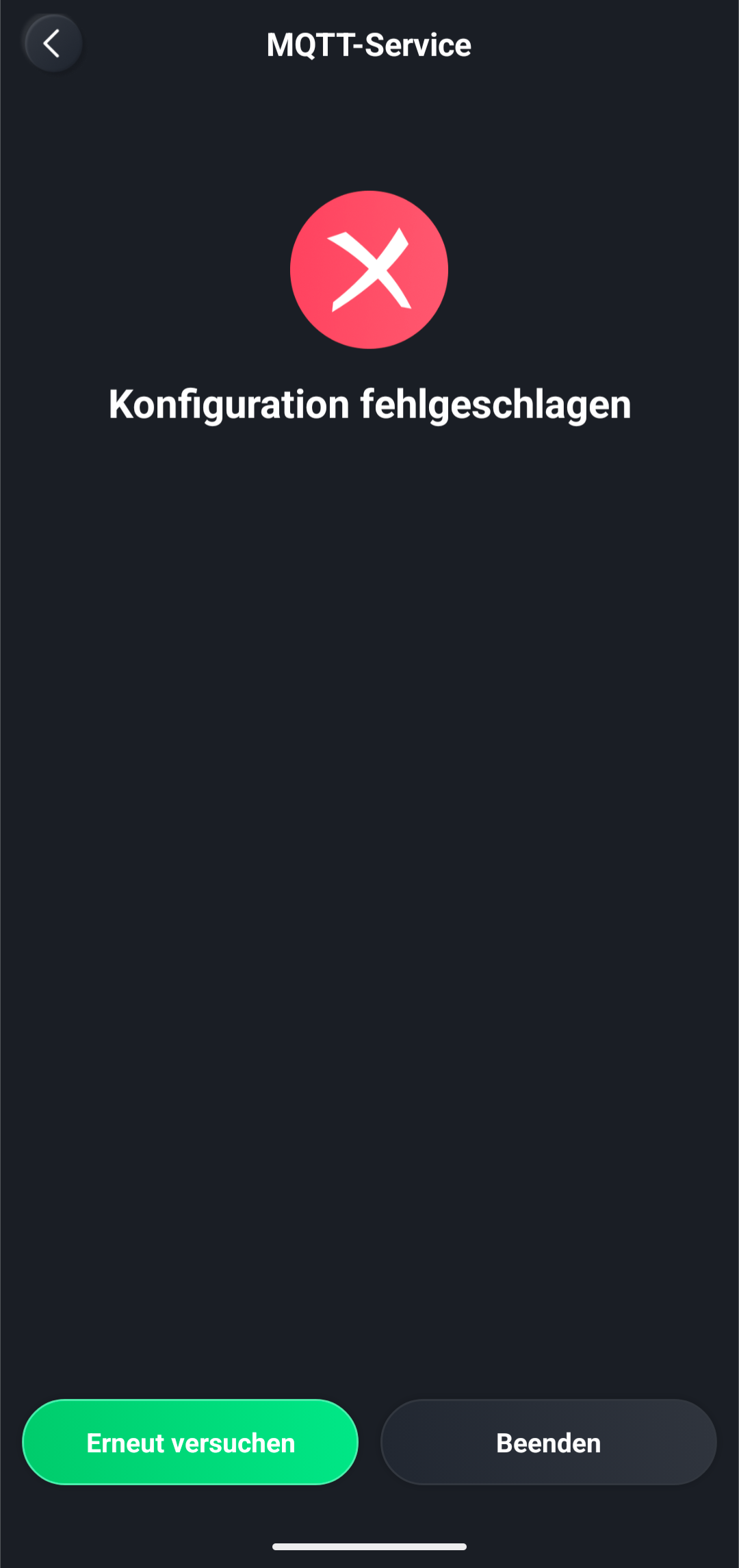

      Eine Verbindung vom MS-A2 auf den MQTT Broker/Client ist jedoch nicht möglich.
      Firmware und App auf aktueller Version.

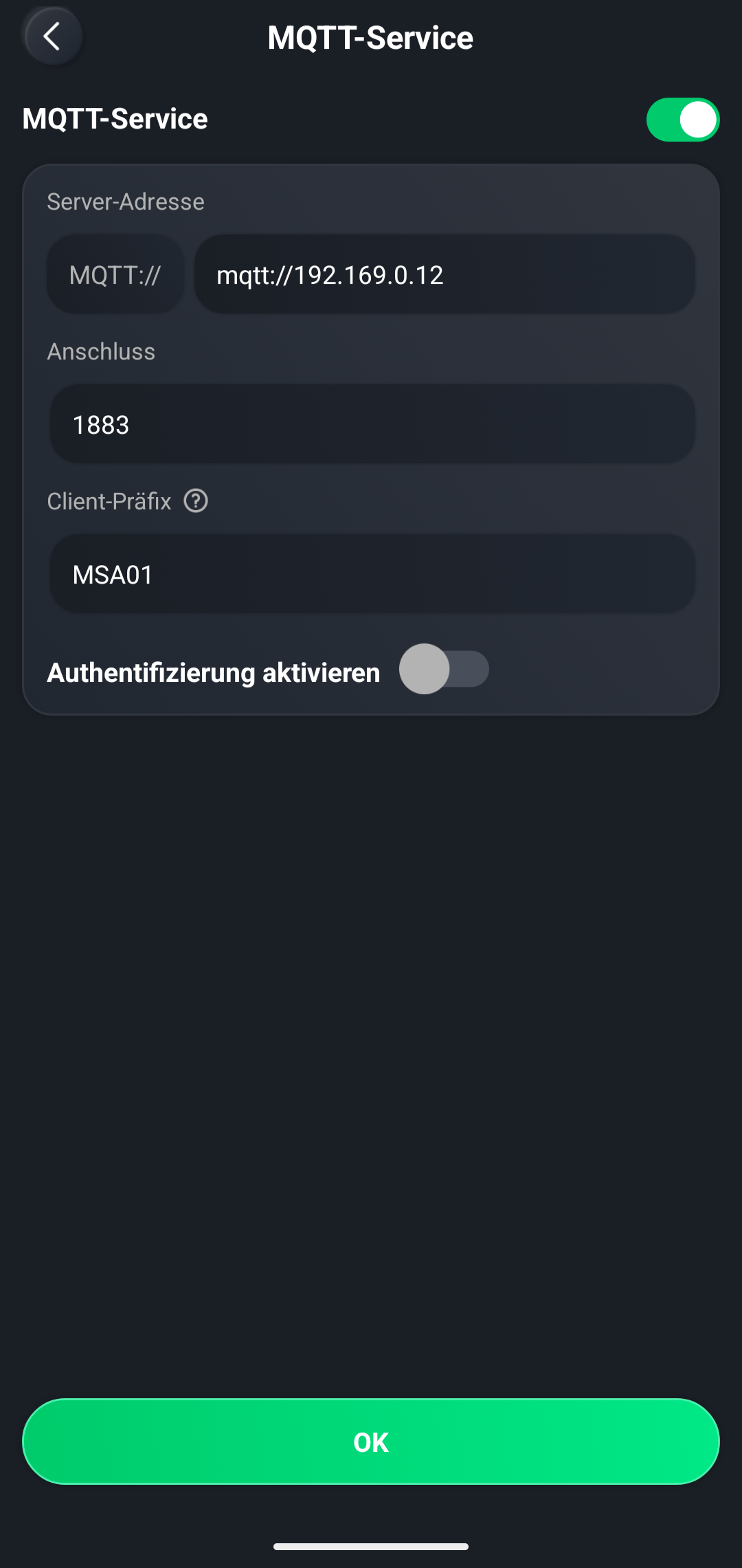

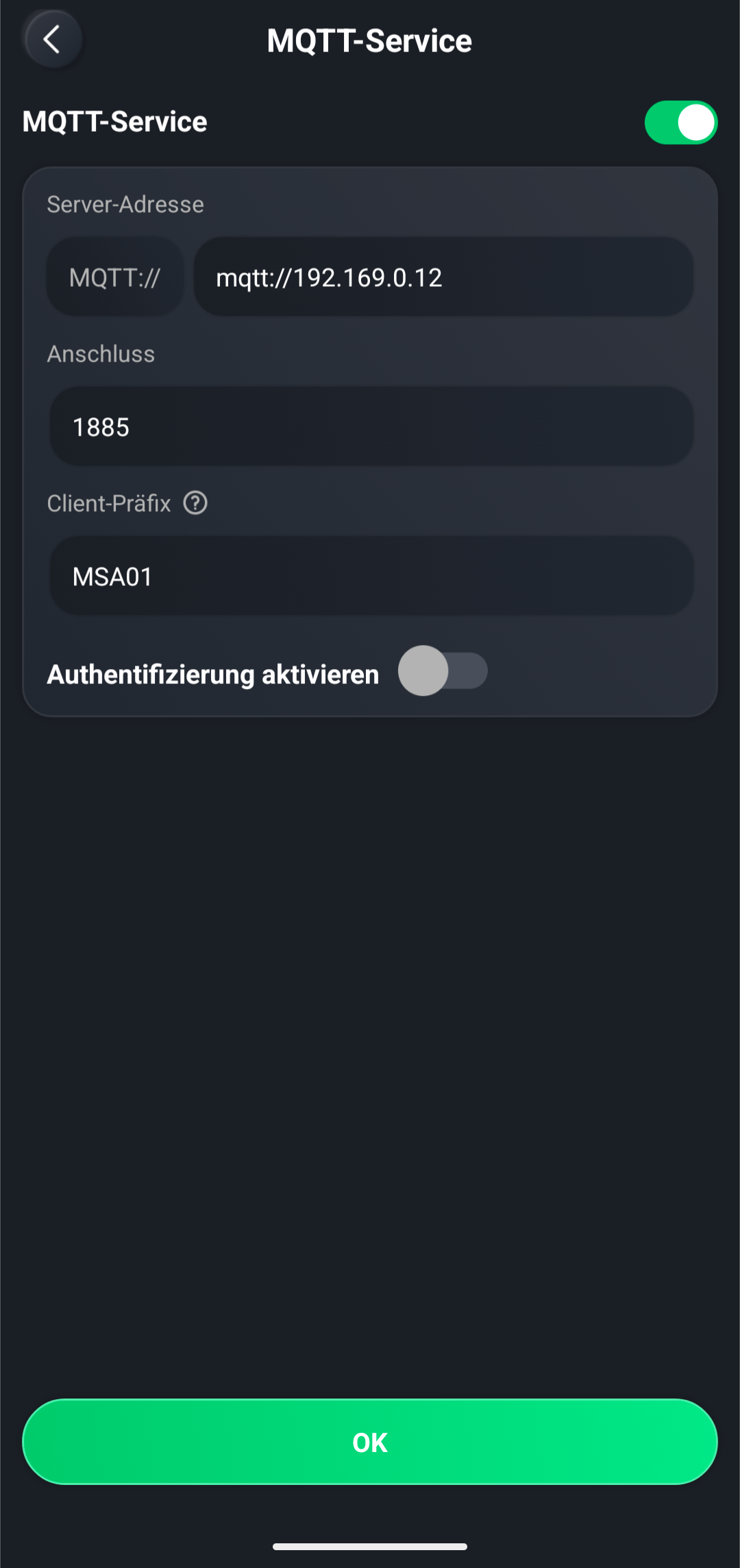

            Ich kenne das Teil nicht, aber wenn ich dieses Bild hier sehe, würde ich vermuten, dass im Eingabefeld ausschließlich die IP zu stehen hat (ohne "mqtt://" davor).
            EDIT: siehe auch: https://youtu.be/lU-E9hg6BVM?si=Waft3vHA-pToyd3X&t=1362

              Wie @marc-berg richtig vermutet ist in der app nur die IP (1.2.3.4) einzugeben
              Und zum Zeitpunkt des Abspeicherns in der App muss der Mqttbroker laufen. Die App oder besser grsagt der akku versicht sofort eine Verbindung aufzubauen.
              MSc 1 Reply Last reply Reply Quote 0
              • MSc
                MSc @mcm1957 last edited by
                Das mqtt:// wird von der App selber eingefügt-
                So gebe ich es ein
                -> Broker läuft und ist empfangsbereit
                -> App meldet: Konfiguration fehlgeschlagen
                Rufe ich den Reiter wieder auf, steht das mqtt:// davor

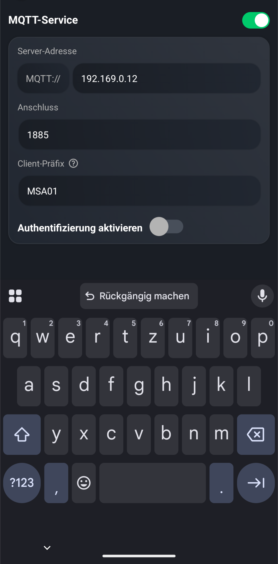

                  Auch das Neuaufbauen der MS-A2 mit wechsel von Master und Slave oder nur ein Gerät aktiv brachte keinerlei Änderung.
                  Ist das zum 🤢

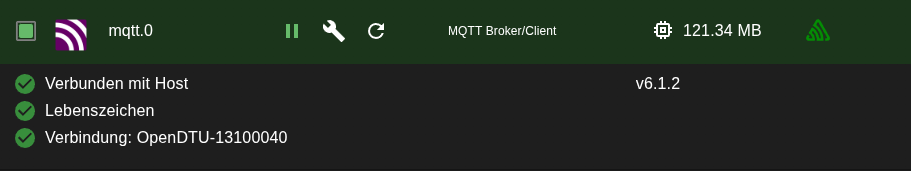

                    Wie man sehen kann, der Broker ist da und funktioniert

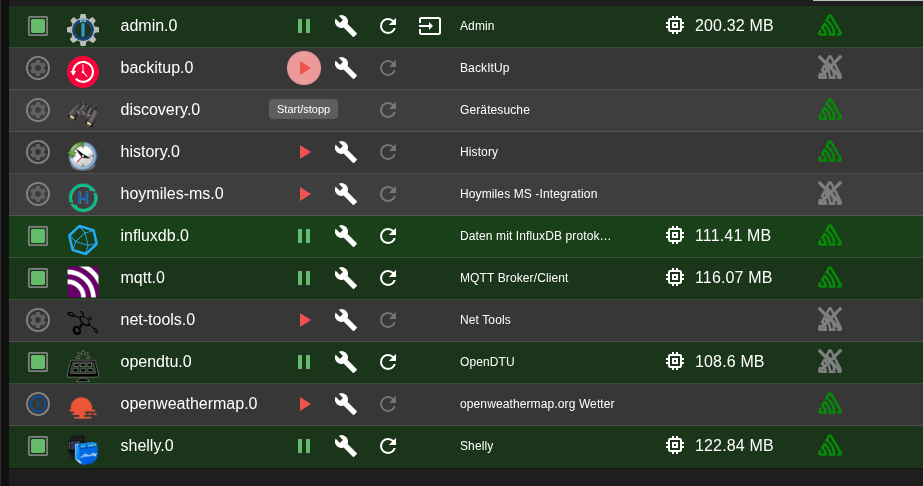

                      Thema erledigt.
                      Irgendeiner der hier jetzt gestoppten Adapter hat das ganze verhindert.
                      Welcher weiss ich noch nicht.
                      Zumindest in den einzelnen Einstellungen ist keiner auf den von mir genutzten ports aktiv.
                      Danke fürs mitdenken.
