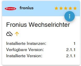

            Nur um sicherzugehen, reden wir von diesem Adapter?

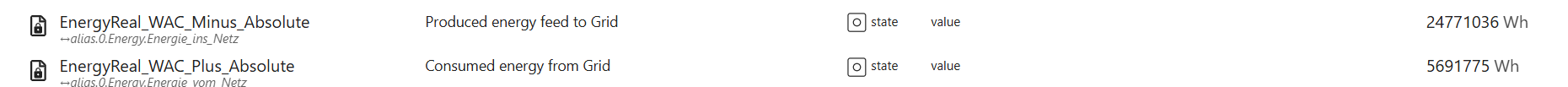

                • mickemup
                  mickemup @WillyIobrok last edited by
                  @willyiobrok
                  Ich logge mein Tageswerte mit einem Skript aus den "aufsummierten Zählern"
                  Diese zwei hier (bei mir unter meter) für die Einspeisung und Netzbezug:
                  Diesen hier (unter inverter) für die Produktion:
                  Diese Werte schreibe ich jeweils um Mitternacht in einen User-DP
                  Mit "FroniusDP-UserDP" berechne ich dann den Verbrauch für den aktuellen Tag und schreibe den in einen seperaten USER DP
                  Dann via INFLUXDB =>Grafana
                  W 2 Replies Last reply Reply Quote 0
                  • W
                    WillyIobrok @mickemup last edited by WillyIobrok
                    @mickemup
                    Guten Morgen 🙂
                    Vielen Dank für die Info, das ist genau das, was ich mir in der Zwischenzeit auch schon überlegt habe 👍 ... so werde ich's machen!
                    Danke auch für das Bild .. jetzt weiss ich endlich auch was "... WAC_Minus..." und "...WAC_Plus..." bedeutet. 😁
                    Schade, dass Fronius (im Gegensatz zu Solarlog) diese Werte nicht automatisch zur Verfügung stellt!
                    WillyIoBrok

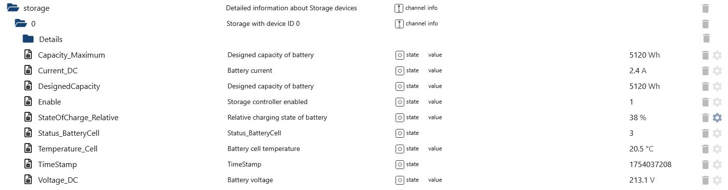

                            Ich habe "noch" keine Batterie, darum kann ich nicht direkt weiterhelfen.
                            Was hast du für Datenpunkte zur Batterie?
                            Wenn du dort einen hast, welcher angibt wieviel sie geliefert hat, könnte man dies abziehen und dann sollte es wieder passen...
                            Unter inverter: habe ich z.B E_Day
                            Nimmt der auch schon zu bei dir wenns nur von der Batterie kommt?

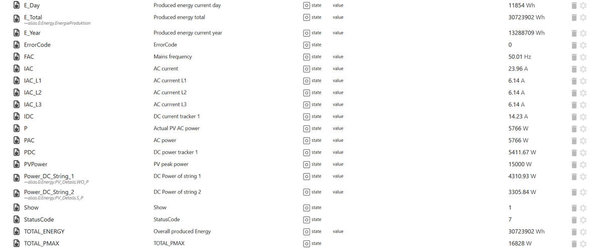

                            • W
                              @mickemup
                              unter inverter habe ich nur bei dem älteren Fronius Primo "E_Day", der neuere Fronius Symo, an dem die Batterie hängt, hat diesen nicht mehr. 🙄
                              Unter Batterie ist das zu finden ... hilft auch nicht weiter ...
                              Bei dem neuen Fronius Symo gibt es nur genau einen Wert unter .inverter, der die Einheit Wh (also Energie) trägt:
                              ".TOTAL_ENERGY" oder auch ".E_TOTAL" (beide haben exakt den gleichen Inhalt)
                              ... auch unter "site" gibt es ein ".E_TOTAL" mit exakt dem gleichen Inhalt, sonst nix
                              Bzgl. der verschiedenen benutzten MPP Stränge des Wechselrichters gibt's auch keine Energie-Angaben sondern nur Spannung/Strom/Leistung. Da müsste man die Energie selbst durch Integration über die Zeit ausrechnen -> aussichtslos!
                              Das ist alles nicht sehr hilfreich, ich glaube, ich muß die Anzeige der PV-Ernte/Tag begraben oder akzeptieren, daß in Dunkelphasen auch die Ernte aus dem Akku das Ergebnis verfäscht.
                              Grüsse

                                Hm ich bekomme im Herbst auch meine Batterie und hoffte das ich das irgendwie hinkriege dann...
                                Meine vis habe ich schon mal darauf vorbereitet, dazu müsste ich aber die Energieflüsse von und zur Batterie bekommen...
                                Bat hat nirgends ein Verbrauch/Leistung usw.?
                                Zur Not könnte man dort was mit Strom und Spannung rechnen.
                                Oder alternativ mit der Ladung in Prozent und einer Annahme, dass z.B 1% 50wH entspricht...dann hättest du es zumindest ungefähr...
