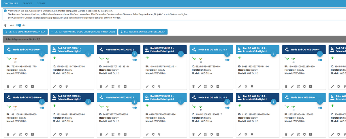

            EDIT: Das sind ein paar WiZ Philips GU10
            und im Controller sieht das dann so aus:

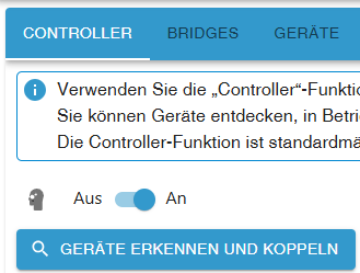

                        Zunächst einmal benötigst du für das WiZ Device einen QR-Code. Den findest du wie folgt:
                        • Im Verpackungsdeckel der Lampe oder
                        • In der iOS/Android WiZ-App (Einstellungen/Integrationen/Matter/[Gerät]). Das Setzt voraus, dass die Lampen dort natürlich auch via Bluetooth angelernt werden.
                        oder einen 11-stelligen Code der den QR-Code wiedergibt
                        Es gibt drei Möglichkeiten ein WiZ Device in den ioBroker per Matter zu bekommen:
                        1. Vis2 App benutzen... (Warum das ausgerechnet da drin ist kann ich dir auch nicht sagen)... Oben im Menü gibt es einen Eintrag Matter... Dann einfach der Menüführung folgen...
                        2. im ioBroker Matter-Controller
                        3. oder Auf die gleiche Art bei Alexa oder Apple Home, etc. einbinden . Von dort über das Menü "Andere Assistenten und Apps" den Pairing Code für weitere Controller aufrufen und mit dem QR-Code oder 11-stelligen Pairing-Code im ioBroker Matter-Adapter unter Controller einbindenf29514a4-b08e-4772-b8f2-1b7dd9609e8e-image.png
                        Das Gerät muss sich beim Anlernen im Pairing Modus befinden (kurz stromlos machen)
