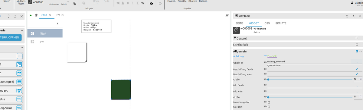

      Ich habe eine Vis-2-Instanz erstellt und auch eine gültige Lizenz dafür. Im Editor habe ich ein neues Projekt mit neuen Seiten erstellt, darauf ein paar Widgets.
      Beim Versuch, den Widgets über den Objektdialog eine Objekt-ID zuzuweisen

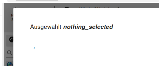

      Objektdialog.png] erscheint im Browser die Meldung
      noObjekt.png, anschließend ist das Browserfenster völlig leer. Ich habe das jetzt mit verschiedenen Widgets versucht und erhalte immer dieses Ergebnis.
      Im Protokoll erscheint keine Fehlermeldung.
      Woran könnte das liegen?

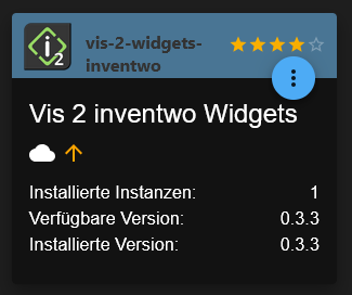

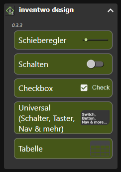

            Ja, das liegt an unseren 'alten' Widgets. Sie sind NICHT VIS2 kompatibel.
            Bitte die neuen Widgets nutzen:
