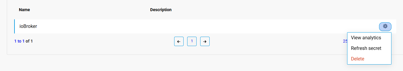

              • ListenpunktAdmin Instanz mit HTTPS, aber im Browser wird trotzdem Nicht sicher angezeigt ?

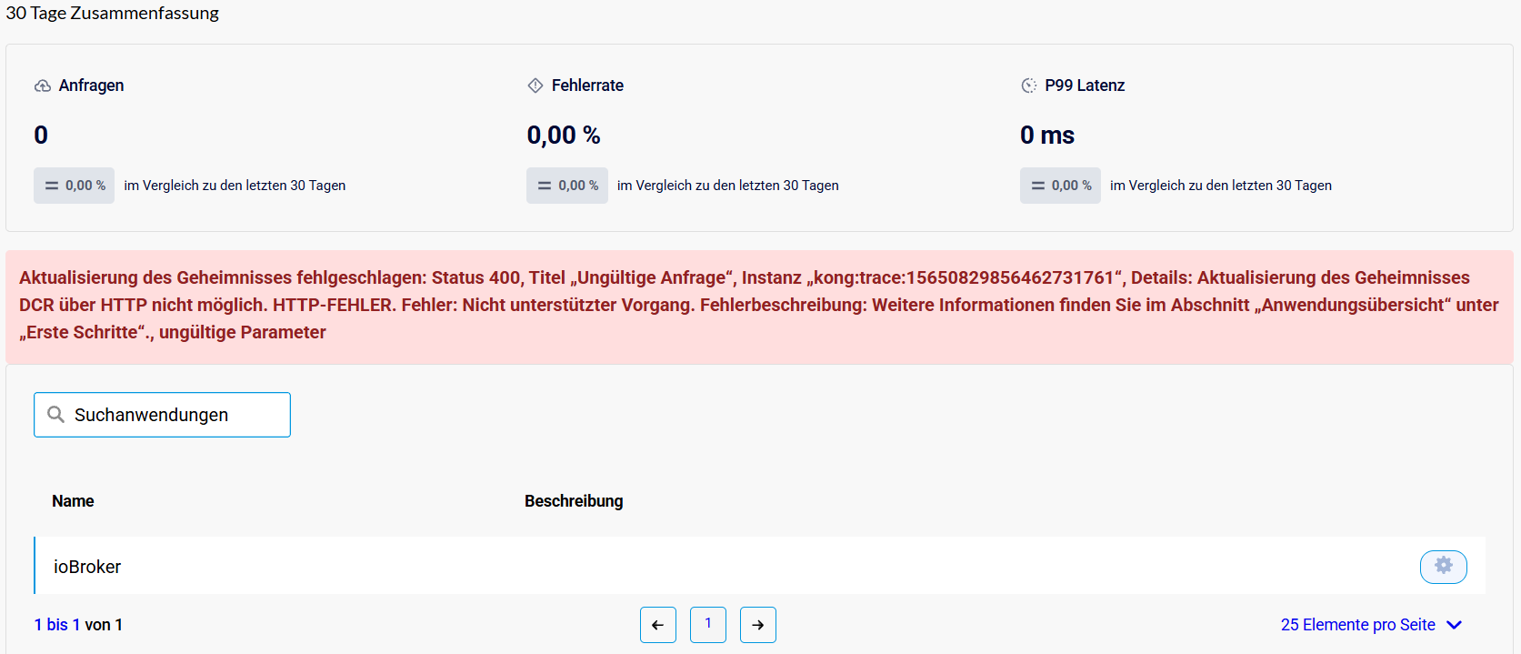

              • Offensichtlich habe ich das schon mal versucht, jetzt weiß ich nicht wie ich am Client Secret komme
              • Armilar
                Armilar Most Active Forum Testing @mike2712 last edited by Armilar
                @mike2712
                Ja - ist so wenn du kein https-Zertifikat hast. Funktioniert mit Daikin aber nicht anders. Du kannst es getrost ignorieren, da dein Server ja lokal im Netzwerk ist und du dir ja selbst vertraust 😉
                im Admin der Adapterinstanz wird super erklärt, was zu machen ist...
                Man kann auch ein "Refresh secret" machen oder löschen und neu anlegen...
                Fakt ist, da wird nur ein Eintrag unterstützt... Also den vorhandenen nutzen oder löschen/neu anlegen

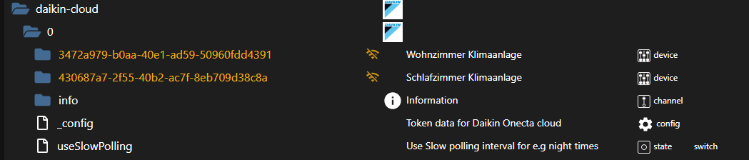

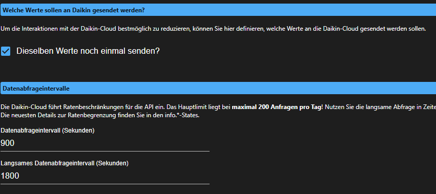

                  • Was bedeutet diesen selben Wert noch einmal senden? Ich vermute das die Übersetzung schlecht ist und mit diesen Haken der langsame Intervall genutzt wird? Um diesen zu nutzen muss ich ein Script erstellen und den Datenpunkt useSlowPolling aktivieren?
                  • Funktion scheint gegeben zu sein, warum sind die in orange dargestellt und das WLan Symbol durchgestrichen?
                  Armilar 1 Reply Last reply Reply Quote 1
                  • Armilar
                    @mike2712
                    ich habe den Haken bei mir nicht gesetzt...
