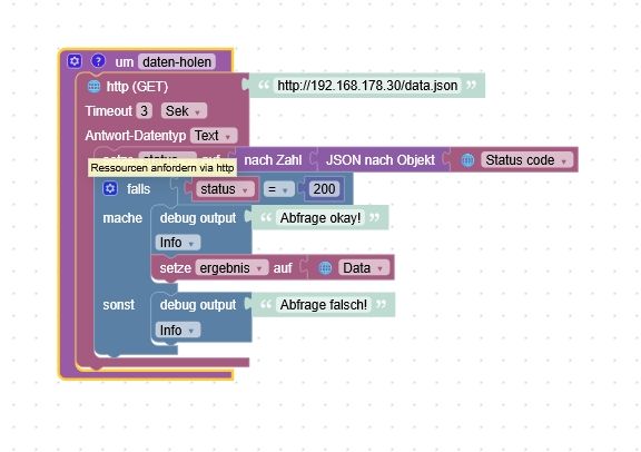

      ich habe einen Feinstaubsensor (Luftdaten.info) bei dem ich die Daten als JSON-String mit Hilfe von http Get abfrage.
      Es kommt aber öfter mal zum timeout: script.js.common.Messwerte.Feinstaub: httpGet(url=http://192.168.178.30/data.json, error=timeout of 3000ms exceeded). Das timeout habe ich schon mehrfach erhöht - das bringt nicht viel.
      Daher will ich die http-Get-Abftrage in eine Schleife einbauen, die durchläuft, bis der Status-Code = 200 ist.
      Dazu habe ich sie http-Get-Abftrage in eine function eingebaut:
      Das Problem entsteht, wenn ich den JSON-String auswerten will. Der Programmablauf ist immer schon fertig, bevor die Antwort vom http-Get eintrifft. Ich erhalte ergebnis: undefined. Ich müsste also eine Abfrage machen, die so lange pausiert, bis die http-get Anfrage beendet ist. Ich komm aber nicht drauf wie ich das umsetzen kann.
      Weiss hier jemand Rat?

          @andreas-9 sagte in eine funktion für http-Get:
          Das liegt daran, dass das intern mit Callbacks realisiert wird. Blockly gibt eine Funktion als Parameter an httpGet und sagt: "Wenn Du fertig bist, ruf das hier auf." Das restliche Programm läuft natürlich dann weiter (genau wie Dein Rückgabewert der Funktion).
          Du musst also das Ergebnis innerhalb der Callback-Funktion auswerten (oder auf JavaScript wechseln - dann mit Promises und async/await beschäftigen).
                Oder das Ergebnis in der funktion in einen Datenpunkt schreiben und dann einen eigenen Trigger auf diesen Datenpunkt zur Auswertung nutzen (das geht dann auch in Blockly)

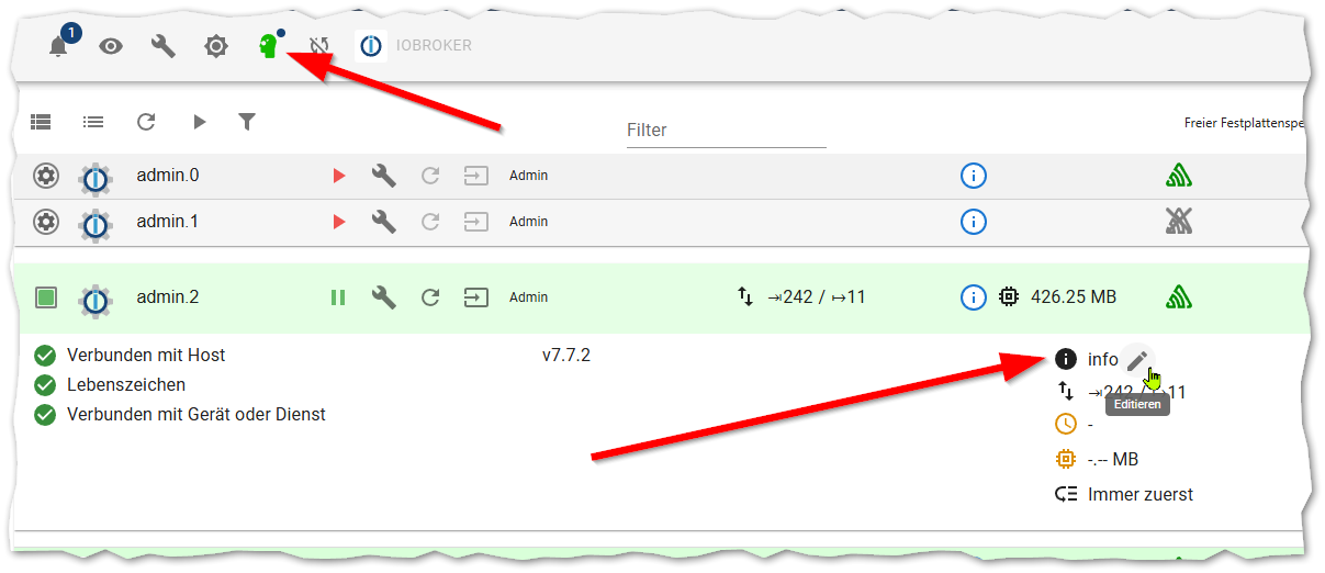

                    BananaJoe Most Active @Andreas 9 last edited by
                    @andreas-9
                    Du kannst das Loglevel eines Adapters ändern,
                    dazu oben die Expertenansicht anklicken, den Adapter aufklappen und dann auf den Stift neben dem Loglevel gehen:
                    Wenn du den auf Warnung stellst, wird alles niedriger als das nicht geloggt:

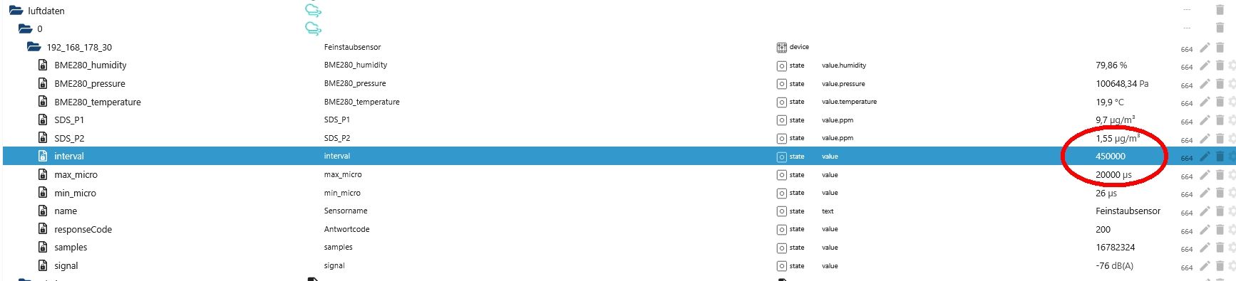

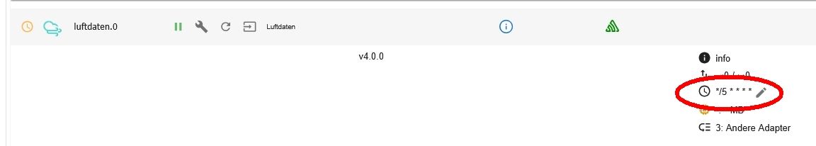

                      Ich habe trotzdem noch eine Frage: a) Im Menü Instanzen kann man die Zeitplanung für Luftdaten einstellen. Dann wird der Adapter per Cronjob z.B. alle 5 Min gestartet. Man kann nicht "nichts" eintragen, dann kommt eine Fehlermeldung.
                      b) zusätzlich gibt es die Möglichkeit unter Objects/Luftdaten das Intervall einzustellen:
                      Das scheint aber gar keine Wirkung zu haben.
                      Ich habe jetzt in beiden Fällen 5 Min bzw. 300000 eingetragen.
                      Wozu ist der Punkt Intervall gedacht und warum kann ich unter Instanzen/Luftdaten den Cron nicht löschen? (Geht bei anderen Adaptern auch. Einmal gestartet laufen die dann eben durch...)
                      Vielen Dank schon mal!
                        Warum sollte man das auch tun? Das ist ja ein "Schedule-Adapter". Der wird nach dem Zeitplan gestartet, macht seine Aufgaben und beendet sich dann wieder selbst. Da läuft keine Instanz dauerhaft (wie bei einem Daemon-Adapter). Grundlagen anschauen. Dadurch kommt auch der Eintrag im Log zustande.
                        Das Schloss da vorne zeigt Dir, dass das ein Readonly-Datenpunkt ist und Du als Anwender da nichts reinschreiben solltest und dieser nur gelesen werden sollte. Mach mal den Expertenmodus aus...
                        Keine Ahnung woher dieser Wert genau kommt. Hat jedenfalls nichts damit zu tun, wie oft der ioBroker die Daten vom Sensor holt. Das macht ja der oben genannte Zeitplan.
