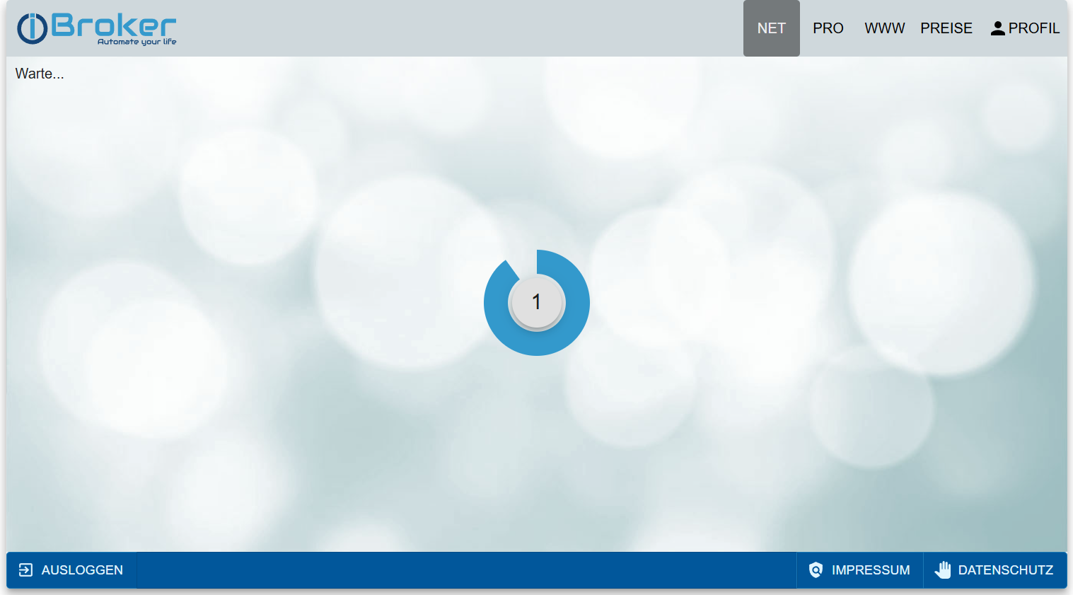

      Ich habe mich nach längerer Zeit mal wieder eigeloggt, aber bekomme keine Verbindung zu meinen Anwendungen. Es läuft nur der Countdown und die Statusanzeige wechselt zwischen Warte... und verbinde...
      In der Diagnose seht "Web-Client verbunden: FALSCH"
      Früher hat das immer geklappt, bin grad total lost.
      Kann mir jemand einen Tipp geben?

        • wendy2702
          wendy2702 @Kameramann last edited by
          @kameramann eingeloggt, wo?
          Iobroker oder was?
          Welcher Countdown läuft?
          Screenshot zeigen und
          iob diag
          Ausgabe zeigen
            Kameramann @wendy2702 last edited by Homoran
            @wendy2702 ja, iobroker
            keine Ahnung wo ich iob diag finde, unter Diagnose wird dies angezeigt
            MOD-EDIT: Bild mit privaten Daten entfernt!
            Sorry, ist schon ein paar Jahre her, dass ich mich in iobroker eingearbeitet habe. Habe aktuell nur gerade Probleme mit meinem Worx Mähroboter, weil meine App immer wieder gesperrt wird wegen zu vieler Abfragen. Da fiel mir ein, dass ich die Worx-Adapter in meinem iobroker installiert hatte, und die machen jetzt wohl Probleme. Muss nur mal auf die Oberfläche um die raus zu nehmen. Früher war ich nach dem Login immer gleich drauf.

                  @martinp Ich habe iobroker unter Windows 11 installiert, ist aktuell und iobroker hab ich auch gerade über das terminal aktualisiert.
                  Für mich sieht das alles ok aus. Sollte nicht nach Eingabe von iobroker.net im Browser die Visualisierung starten?

                    @kameramann sagte in Keine Verbindung zur Web-Oberfläche:
                    Ip:8081 kommst du auf den iobroker
                    Das ist der pro account,bzw der fernzugriff gemeint, falls du das überhaupt gekauft hast.

                          Kameramann @crunchip last edited by
                          @crunchip sagte in Keine Verbindung zur Web-Oberfläche:
                          Danke, das war der entscheidende Tipp!
                          Pro account habe ich nicht, war noch am testen und wollte jetzt eigentlich nur den Worx-Adapter entfernen, damit Positec nicht ständig meine App sperrt.
