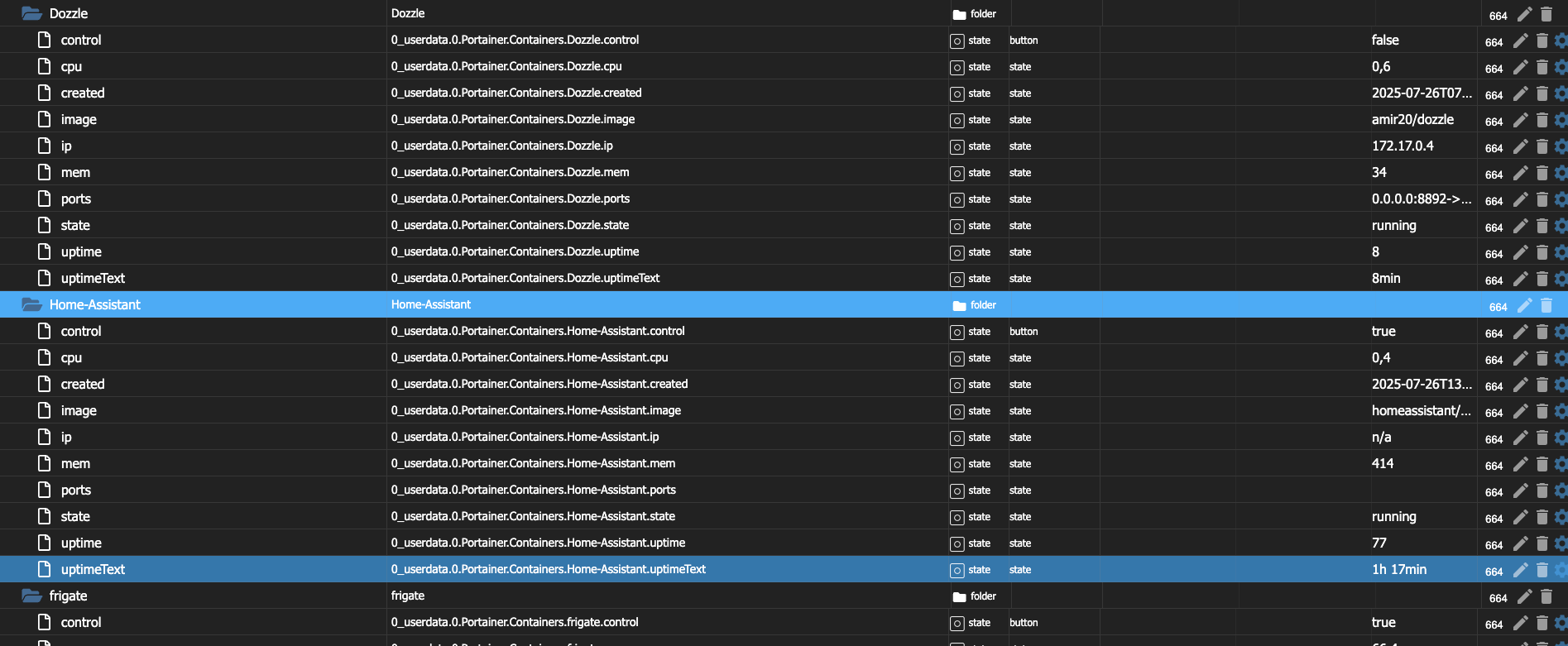

      Screenshot von den Objects:

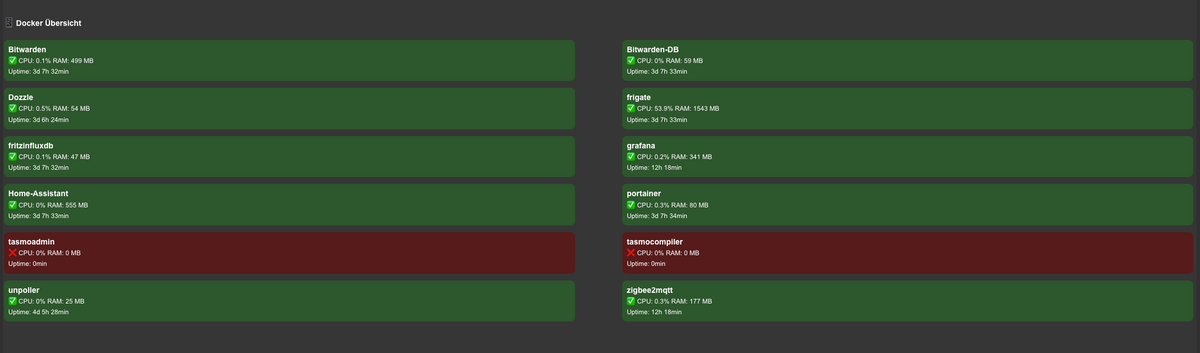

      Screenshot: Mobile Ansicht, 2 Spaltig (konfigurierbar)

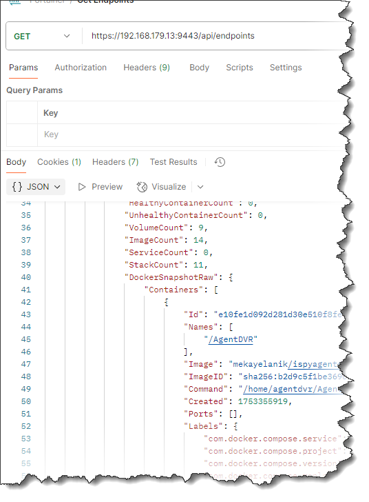

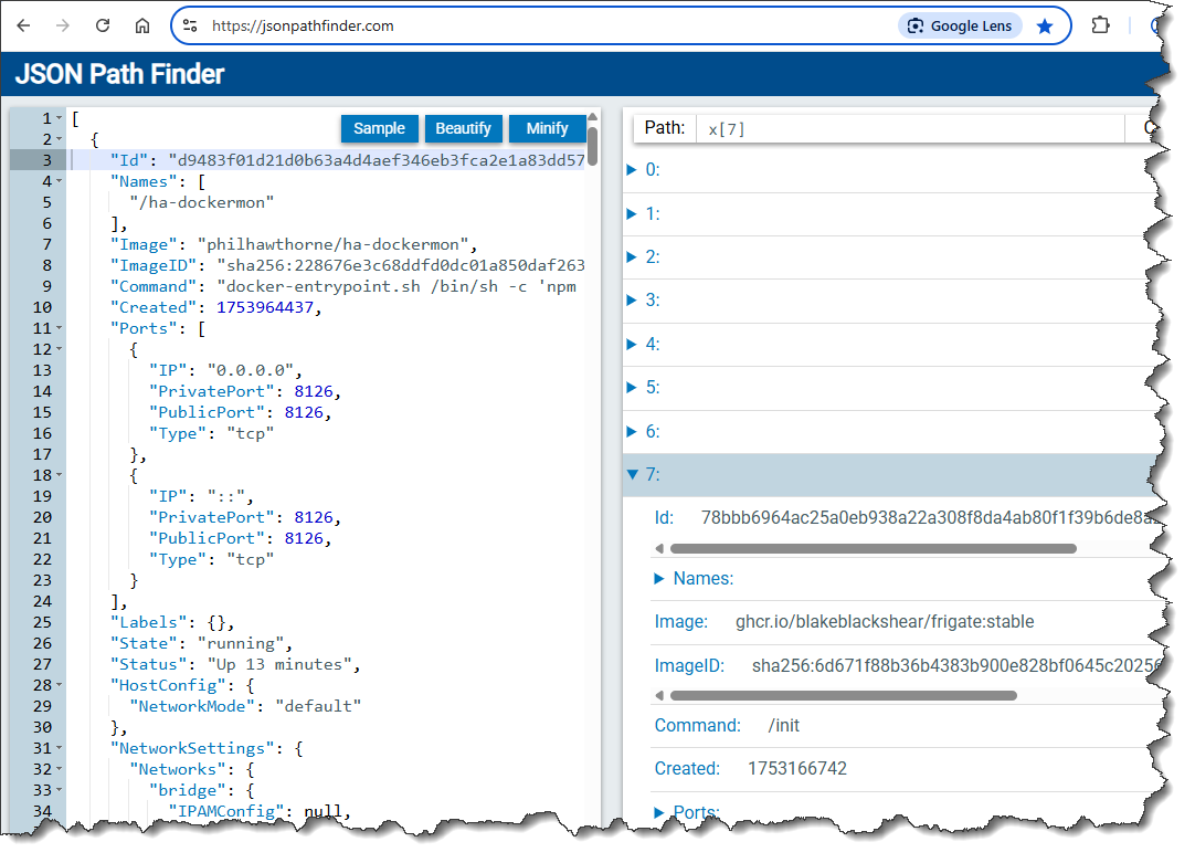

        @ilovegym sagte in script Dockermon Api:
        wie zerlege ich denn am besten das json
        Ich mache das erstmal immer mit dem "JSON Path Finder":
        vom Dockermon-Container
        Geht das nicht auch direkt mit dem Portainer-API?
        vor allem, wenn ein Container weg oder dazu kommt.. ?
        In Zabbix geht das mit JSONPath, da kann man nach bestimmten Einträgen suchen.
        Geht sowas nicht auch mit JSONATA? Da ist vermutlich @mickym der Fachmann 😉
