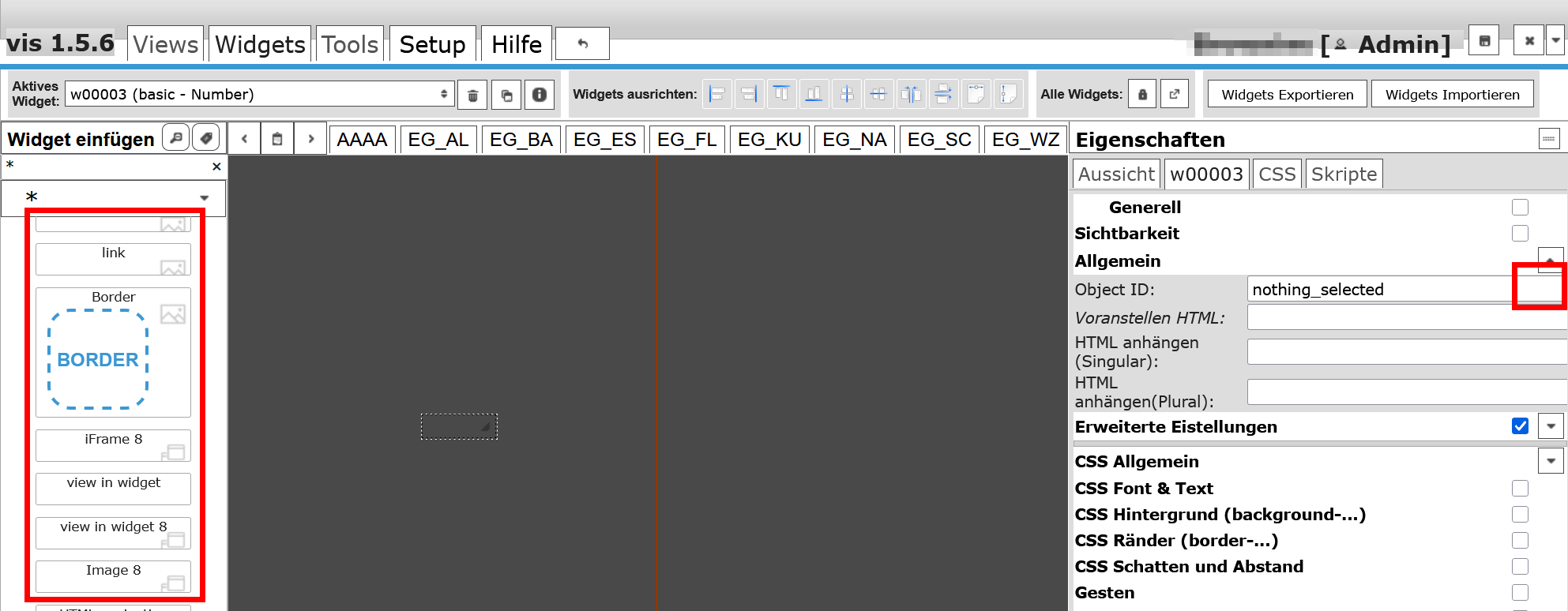

      ich habe seit heute Probleme, dass meine VIS nicht mehr richtig lädt und ich im VIS Edit keine Object ID mehr auswählen kann. Gestern ging noch alles - ein Reboot / Neustart hat auch nicht geholfen.
      Mein web.0 verbindet sich auch immer wieder neu, wenn ich den VIS starte.
      Ich habe nun alle Adapter geupdated, node & NPM ebenfalls und ein full-update gemacht, damit alles auf einer aktuellen Version ist aber es geht trotzdem nicht. Ich habe auch nahezu alle Instanzen gestoppt (bis auf admin [7.6.17], web [7.0.8] und socket.io [6.7.1]), trotzdem kommt der Fehler noch. Ich fliege auch immer wieder aus dem admin raus und es braucht einige Minuten, bis ich wieder darauf zugreifen kann.
      Kann mir jemand helfen? Ich bin am Verzweifeln!

      Fehlende "Object ID" und Icons laden nicht

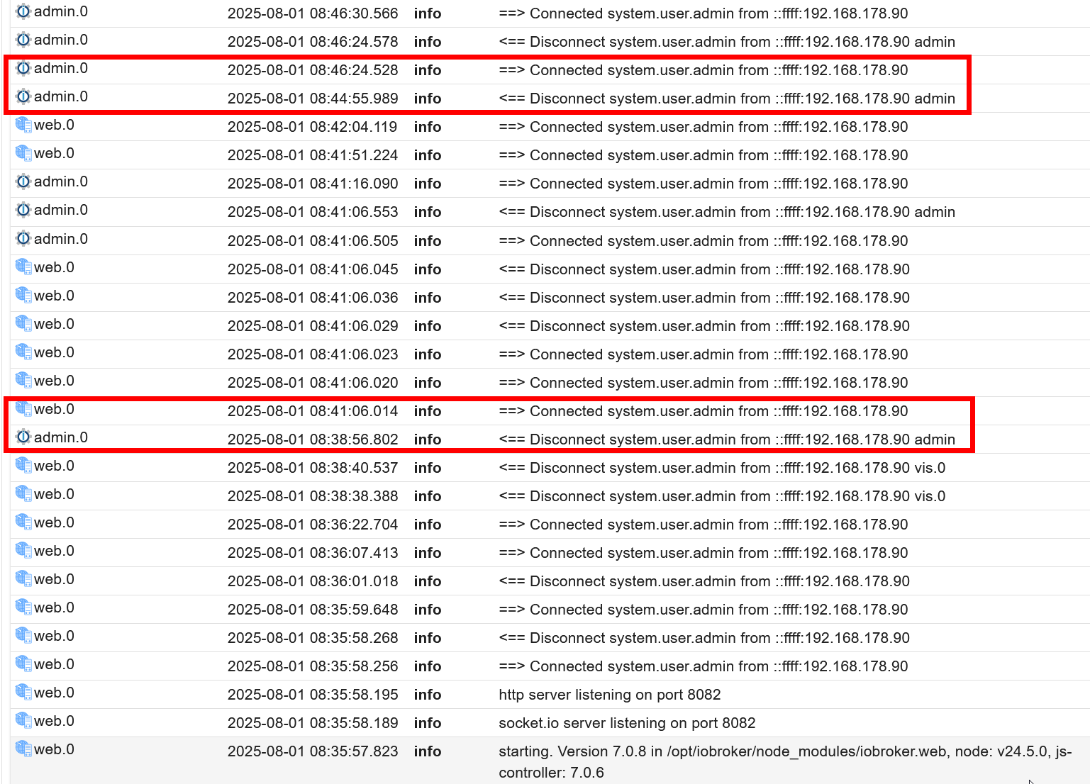

      Ich werde als Admin immer wieder rausgeworfen und es dauert etwa 2min bis ich wieder drauf komme

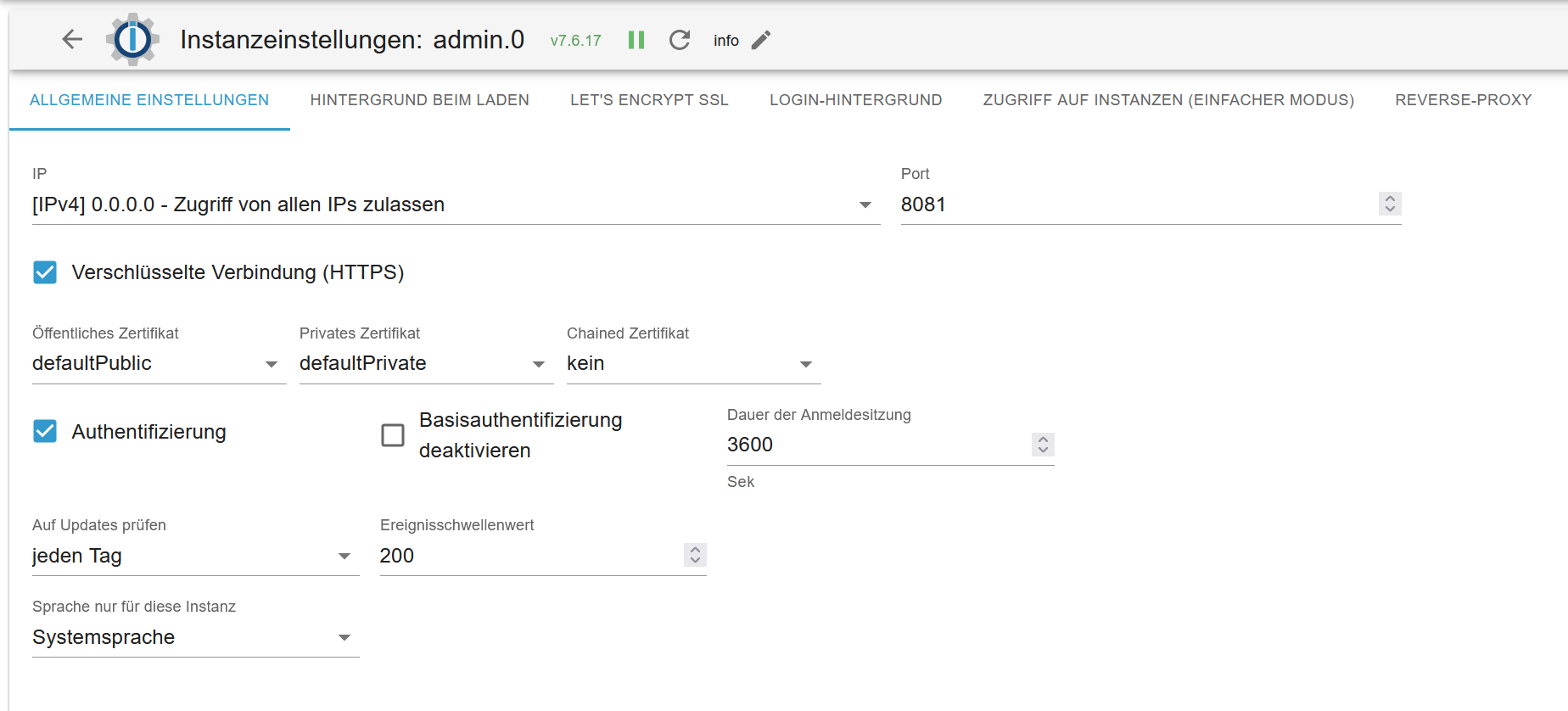

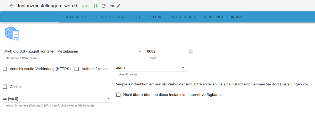

      Einstellungen admin.0

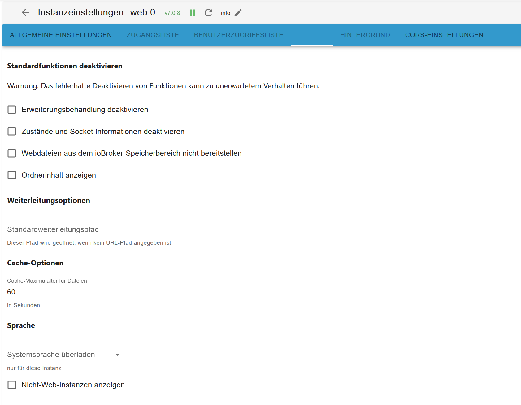

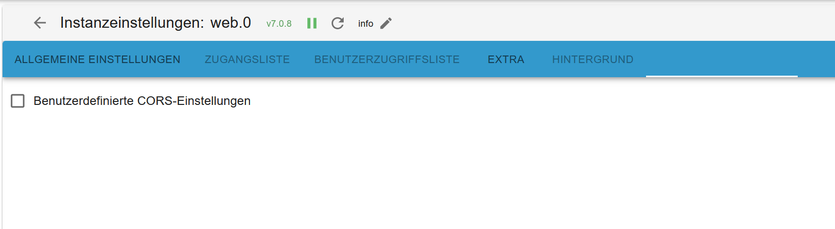

      Einstellungen web.0

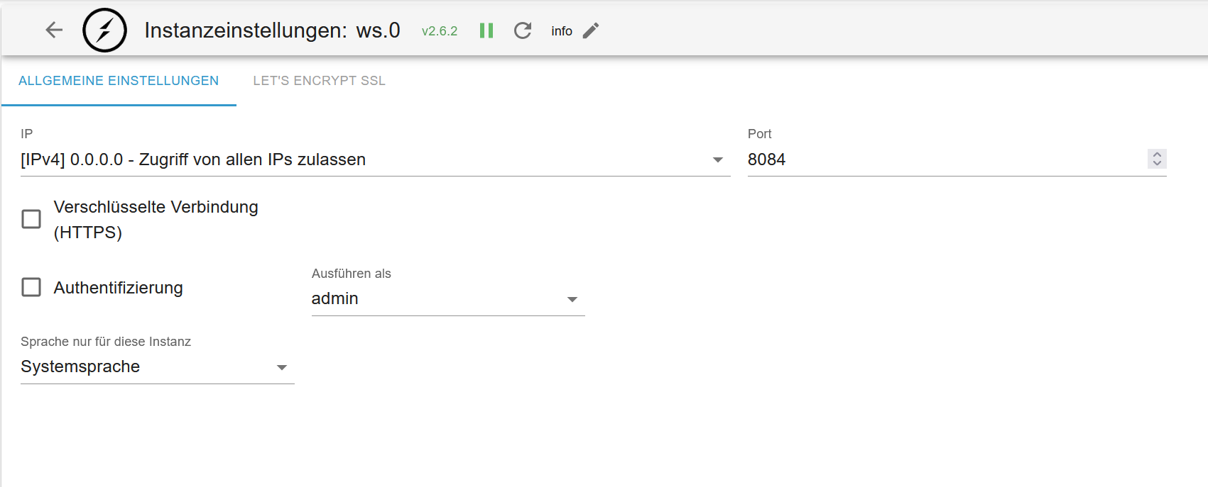

      Einstellungen ws.0

          • bärle
            bärle @Codierknecht last edited by
            @codierknecht Ich habe es mit FF Inkognito Modus versucht, Edge und Chrome (Cache vorher geleert) - leider das selbe! Ich bin 1x auf VIS Edit gekommen (ohne Auswahlmöglichkeit bei Object ID) und seitdem komme ich gar nicht mehr drauf.
            Hier das Log seit dem Versuch
            admin.0
            	2025-08-01 09:34:45.888	info	==> Connected system.user.admin from ::ffff:192.168.178.90
            web.0
            	2025-08-01 09:34:44.040	info	SocketURL now ":8084"
            web.0
            	2025-08-01 09:34:41.735	info	SocketURL now ":8084"
            ws.0
            	2025-08-01 09:34:11.392	info	<== Disconnect system.user.admin from ::ffff:192.168.178.90 vis.0
            ws.0
            	2025-08-01 09:30:11.168	info	==> Connected system.user.admin from ::ffff:192.168.178.90
            web.0
            	2025-08-01 09:30:09.258	info	SocketURL now ":8084"
            web.0
            	2025-08-01 09:30:07.647	info	SocketURL now ":8084"
            ws.0
            	2025-08-01 09:27:16.337	info	<== Disconnect system.user.admin from ::ffff:192.168.178.90 vis.0
            ws.0
            	2025-08-01 09:27:15.489	info	<== Disconnect system.user.admin from ::ffff:192.168.178.90 vis.0
            ws.0
            	2025-08-01 09:25:56.410	info	<== Disconnect system.user.admin from ::ffff:192.168.178.90 vis.0
            ws.0
            	2025-08-01 09:25:42.607	info	==> Connected system.user.admin from ::ffff:192.168.178.90
            Eduard77 2 Replies Last reply Reply Quote 0

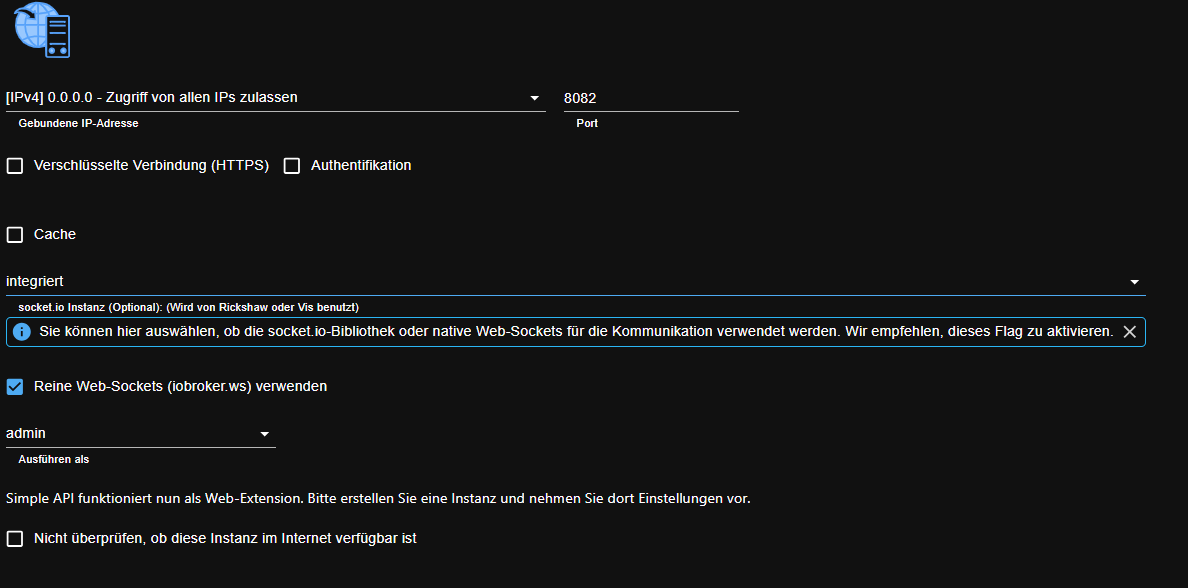

              • Eduard77
                Eduard77 @bärle last edited by
                @bärle
                und wenn du Vis und Vis2 nutzt.
                dann muss du 2 Web instanzen einlegen.
                bärle 1 Reply Last reply Reply Quote 0
                • bärle
                  bärle @Eduard77 last edited by
                  @eduard77, danke, das habe ich gerade auch nochmal versucht - ohne Erfolg.
                  Nach der Umstellung auf "integriert" habe ich es auch mal mit und ohne aktiviertem ws.0 versucht - beides geht leider nicht...
                  VIS 2 habe ich nicht installiert.
                  Eduard77 1 Reply Last reply Reply Quote 0
                  • Eduard77
                    @bärle
                    Und "Reine Web-Sockets verwenden" hast du auch eingeklickt?

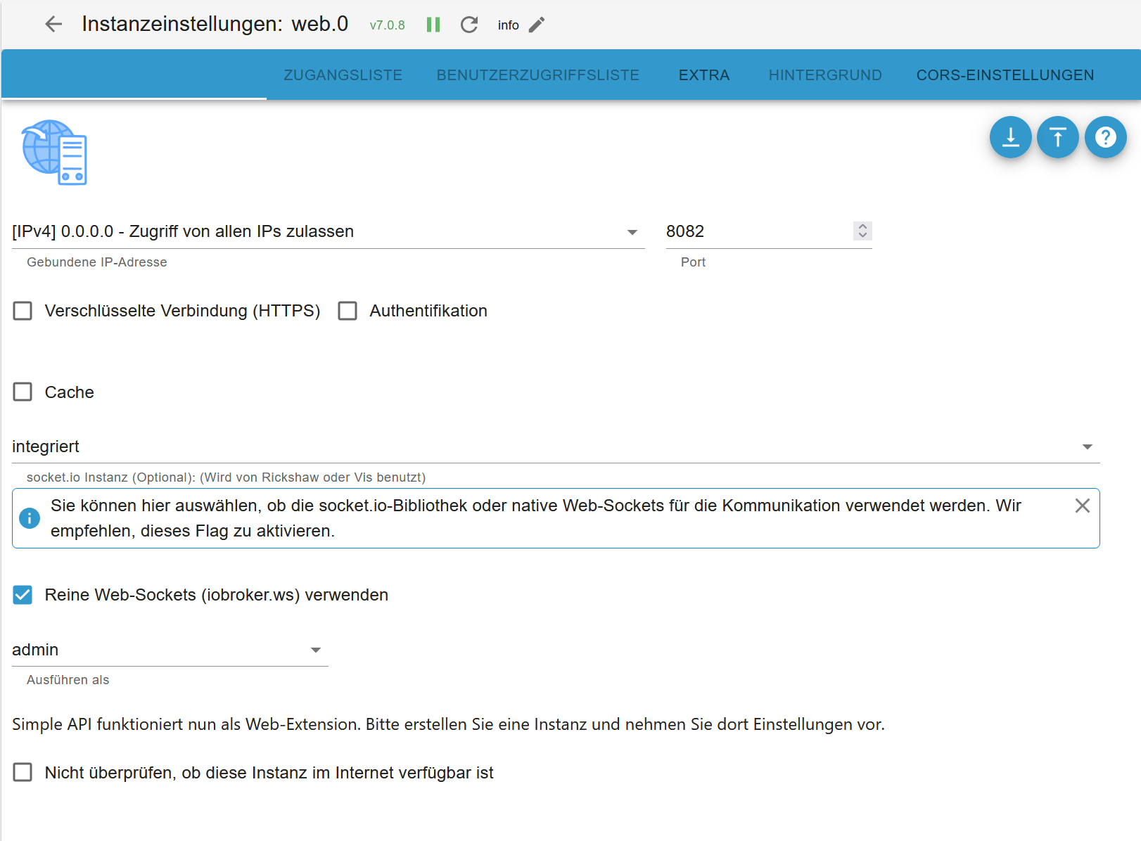

                    • bärle
                      @eduard77 Ja, genau! sw.0 ist auf Pause gestellt und so habe ich meinen web.0 Adapter:
                      • Eduard77
                        @bärle
                        es gab von 1-1,5 Jahren, als VIS2 anfing, eine Diskussion hier.
                        Welche Einstellungen bei Web Adapter richtig wären.
                        Aber auf die schnelle finde ich die Thema nicht mehr.
                        Vielleicht kann @sigi234 oder @haselchen was dazu sagen.
                        Poste Mal "iob diag"
                        Eduard
