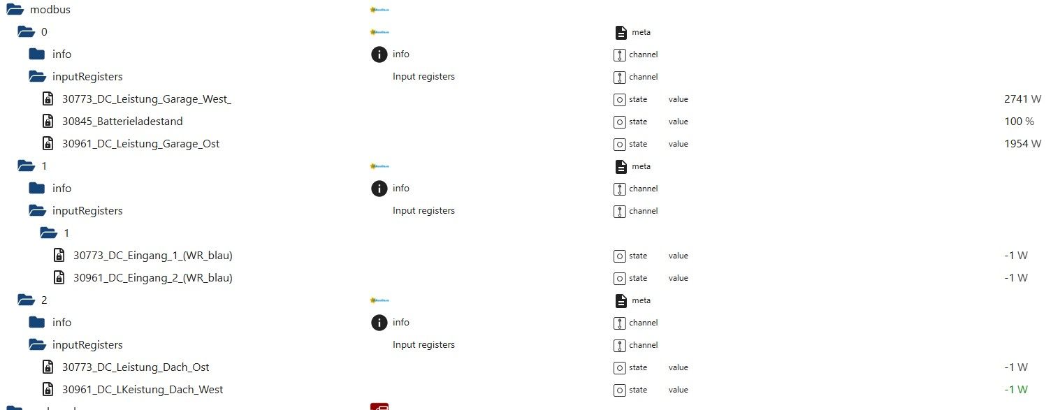

      ich benötige Unterstützung beim auslesen meiner PV-Leistung je String über Modbus im ioBroker, vielleicht kann mir ja jemand helfen.
      Folgendes Setting:
      • 1 x SHM 2.0
      • 1 x STP 8.0 SE (Inbetriebnahme, falls das von Relevanz ist, 01.02.2023)
      • 1 x STP 8.0 (ohne "SE"), IBN 09.10.2020
      • 1 x Sunny Boy 3.0, IBN 27.08.2019
      Alle drei WR sind in einer PV Anlage vereint und die Gesamtsumme der Erzeugung wird sowohl im SunnyPortal als auch über evcc angezeigt.
      Ich möchte nunmehr für die drei WR, an denen in Summe 5 Strings hängen (der SunnyBoy hat nur einen) die Erzeugung je string auslesen.

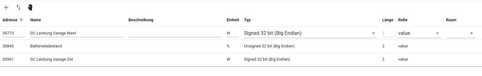

      Laut der SMA-Dokumentation sind dies die Register 30773 und 30961.
      Für den STP 8.0 SE liefert er die Daten auch, bei den beiden anderen aber verharrt die Anzeige auf "- 1 W".
      Jeder WR hat eine eigene Modbus-Instanz, diese ist "grün" und der tooltip unter "Objekte" zeigt auch eine aktuelle Zeit an, wann das Objekt aktualisiert wurde.
      Das Datenabfrageintervall habe ich hoch gesetzt, die Modbus-ID sind überprüft, in der WR-Steuerung ist Modbus aktiviert.
      Hat jemand eine Idee?
      Dank euch
