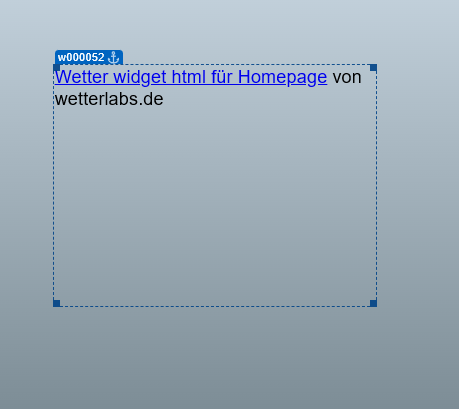

          fichte_112 @OliverIO last edited by
          @oliverio
          Vielen Dank für die schnelle Antwort.
          Leider Funktioniert der Code nicht.
          Das ist die Ausgabe
          • OliverIO
            OliverIO @fichte_112 last edited by
            @fichte_112
            das funktioniert nur in der runtime

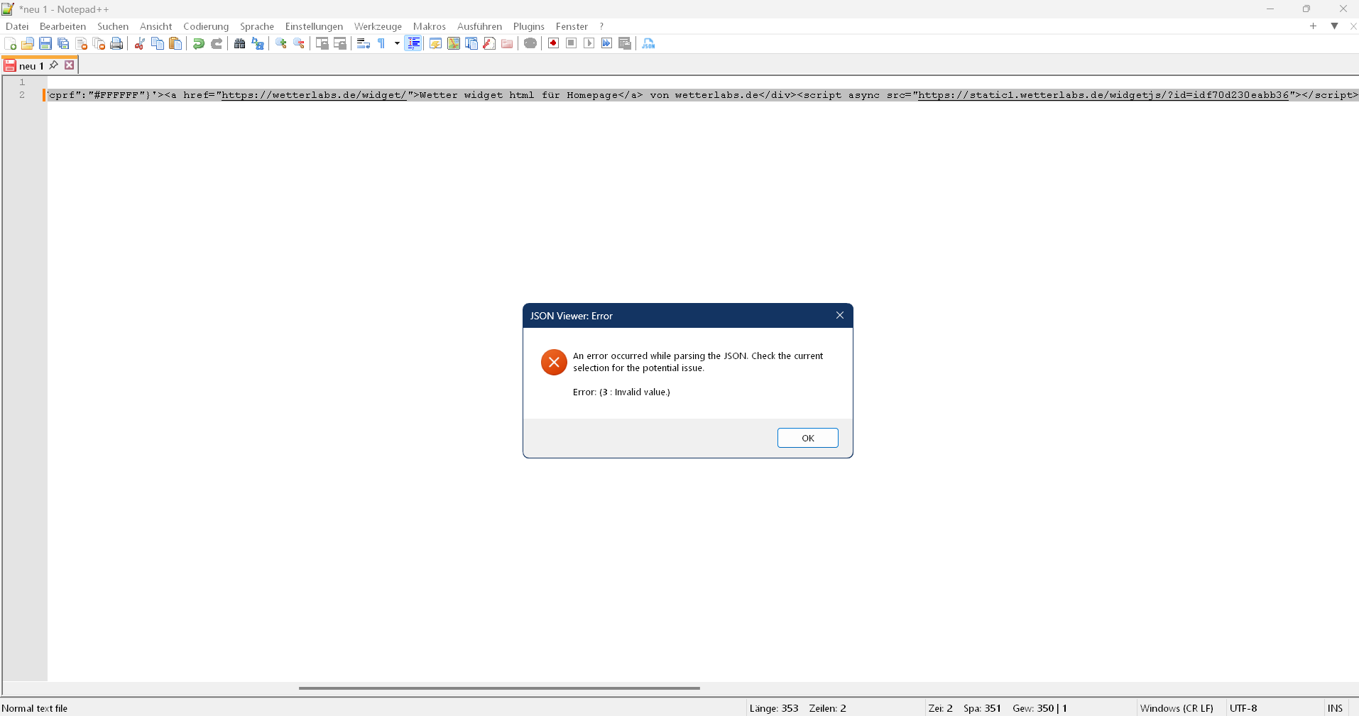

              kannst du mir bitte das Konvertieren mit Notepad++ genauer erklären.
              Ich habe es mit dem Plugin JSON Viewer versucht. Dabei kommt folgende Fehlermeldung.

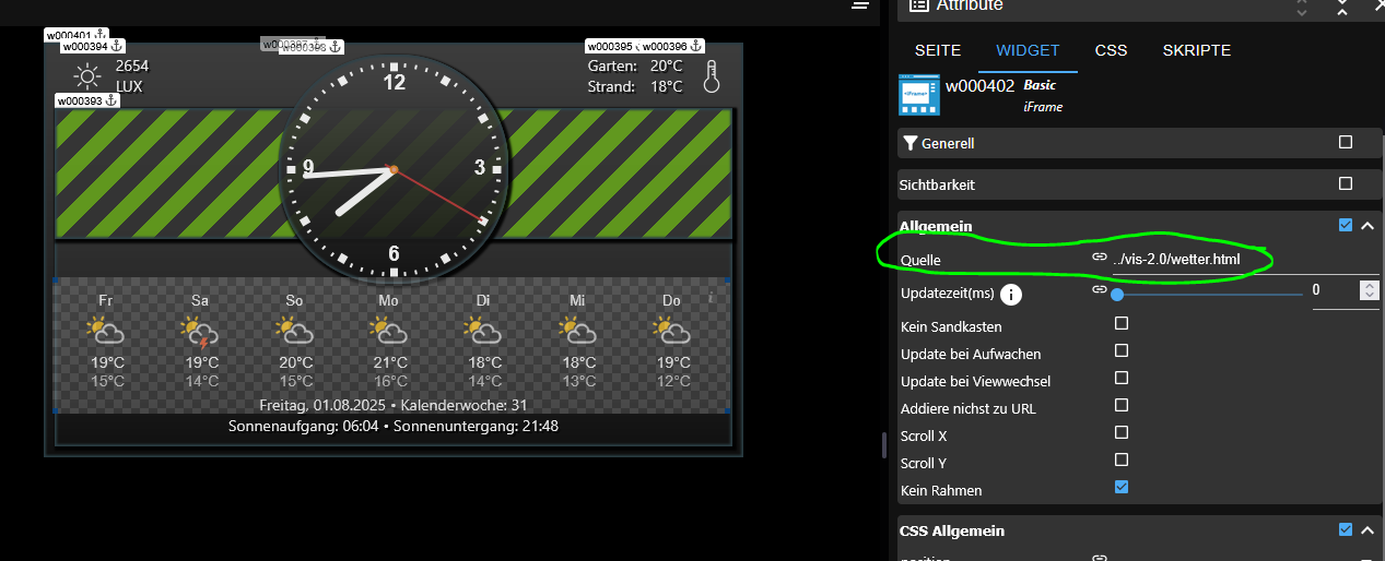

                Ich hatte das gleiche Problem bei einem anderen Wetter-Dienst.
                Meine Lösung (Quick & Dirty) .. ich habe den Code mit dem Wetter-Widget in eine leere html-Datei geschrieben und sie mit dem Dateimanager in den VIS2-Ordner geladen.
                Die html-Datei rufe ich wiederum mit einem iFrame Widget in der VIS auf 😉
                So brauchte ich den Code nicht reformatieren.
                Wird dann sogar im Editor angezeigt

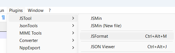

                    @fichte_112
                    nein.
                    der ursprung ist ja html, welches ein skript tag enthält. dort ist ein link zum skript enthalten, welches der browser normalerweise dynamisch nachlädt
                    https://static1.wetterlabs.de/widgetjs/?id=idf70d230eabb36
                    diesen skripttag kopiert man aus dem widget code und trägt ihn im browser ein. dann erscheint das eigentliche javascript.
                    das kopiert man und fügt es in notepad++ hinzu
                    und wählt das Menü JS Format aus
                    mit dem jsviewer habe ich es auch probiert, da meldet er aber auch bei javascript einen fehler.
                    das ursprüngliche scripttag passt du an und entfernst die zusätzlichen angaben
                    <script async src="https://static1.wetterlabs.de/widgetjs/?id=idf70d230eabb36"></script>
                    <script>
                    </script>
                    und fügst das formatierte javascript da dazwischen ein.
                    fertig
